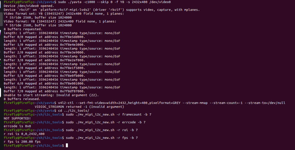

 ->在开启流式传输后通过select查看缓冲区是否存在缓存数据,有则使用ioctl [VIDIOC_DQBUF] 提取图像。调试过程中有可能出现缓冲区重复释放、设备未正常close的情况,但具体是什么操作导致了相机无法采集这个不好确认。所以我期望能从相机本身的参数上看到原因,比如获取errcode等方式,因为通过指令采集失败总要有失败反馈吧?

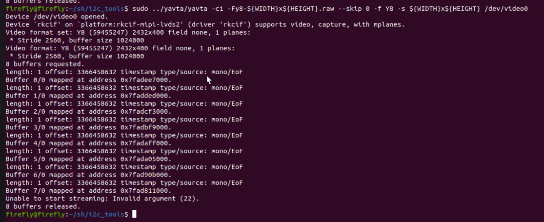

    RE: RAW_MIPI_SC535M相机实时帧率获取问题(framecount报错)posted in VEYE MIPI camera@veye_xumm said in RAW_MIPI_SC535M相机实时帧率获取问题(framecount报错): yavta -c1 -Fy8-${WIDTH}x${HEIGHT}.raw --skip 0 -f Y8 -s ${WIDTH}x${HEIGHT} /dev/video0 依旧是采集失败:

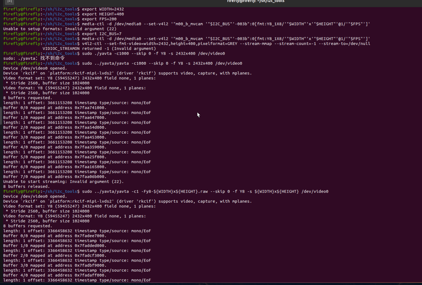

    RE: RAW_MIPI_SC535M相机实时帧率获取问题(framecount报错)posted in VEYE MIPI camera@veye_xumm不好意思我描述的不太清晰,采集失败的具体内容如图
    RE: RAW_MIPI_SC535M相机实时帧率获取问题(framecount报错)posted in VEYE MIPI camera@veye_xumm 关于./mv_mipi_i2c.sh -r -f framecount-b your_i2c_bus_number指令,增加了空格依旧是同样的现象。
 然后我通过c++v4l2操作相机时,某些情况下相机会无法触发流式采集,反馈无效的参数,同时使用./mv_mipi_i2c.sh也无法采集,然后获取errcode是0x0,相机断电后也无法恢复,只能恢复出厂设置才能解决这个问题。请问这是什么原因呀?
