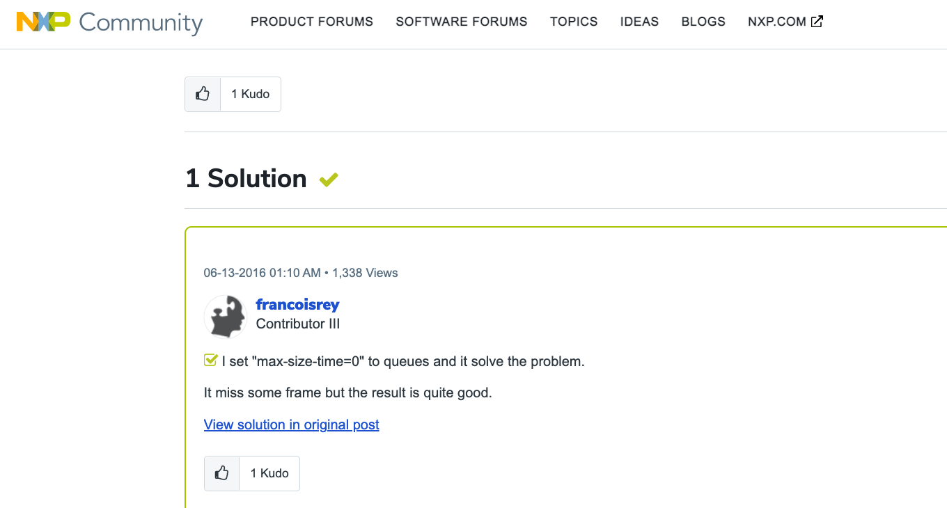

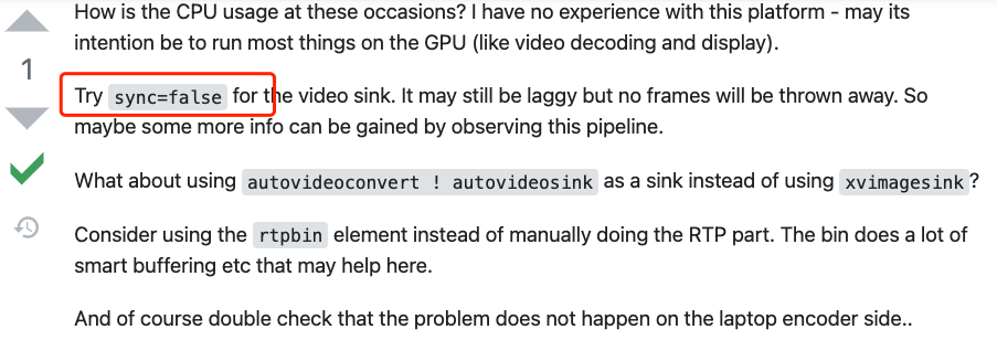

      搜索一些解决方法,如下,长时间测试依然无法解决该问题。

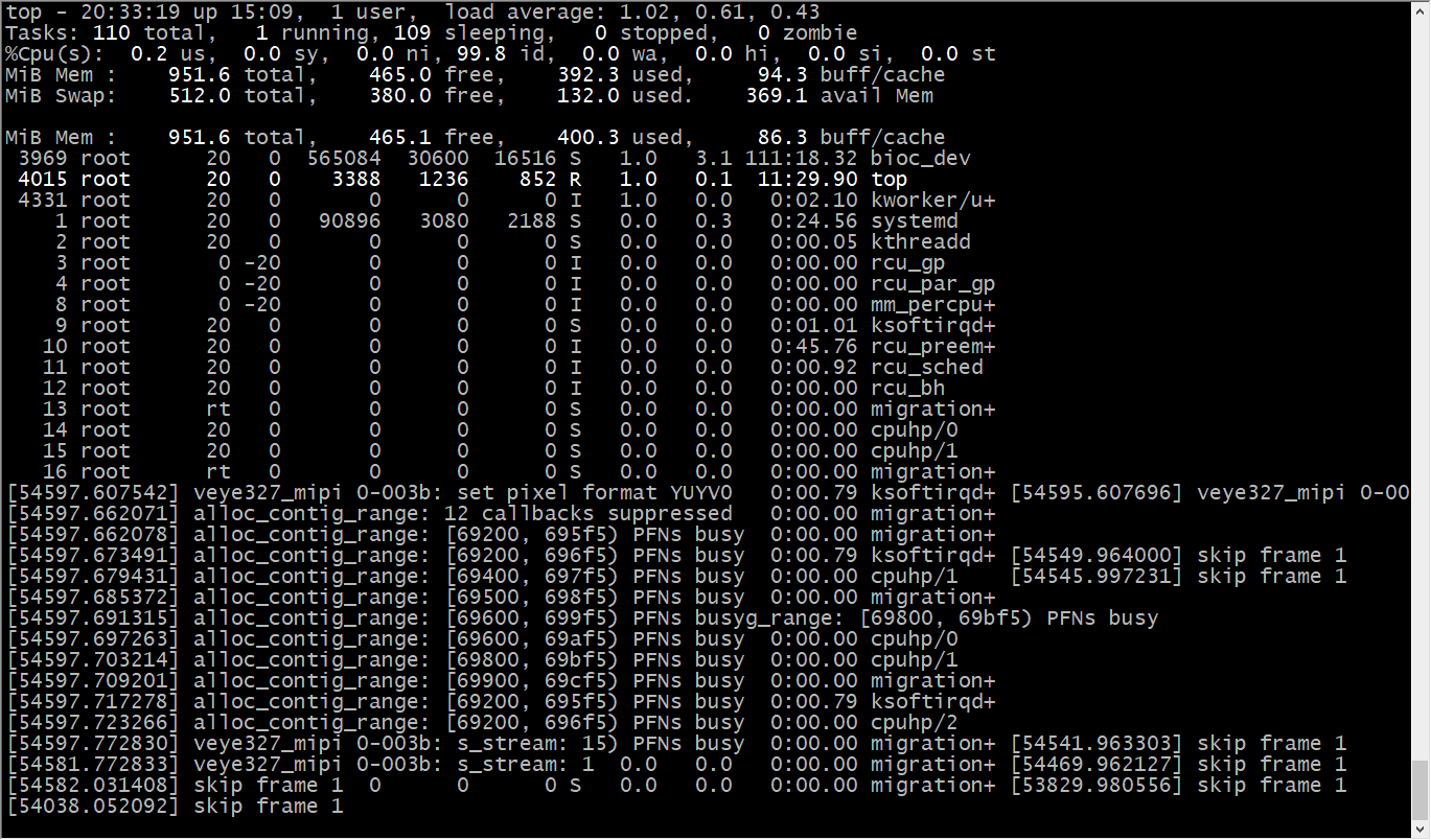

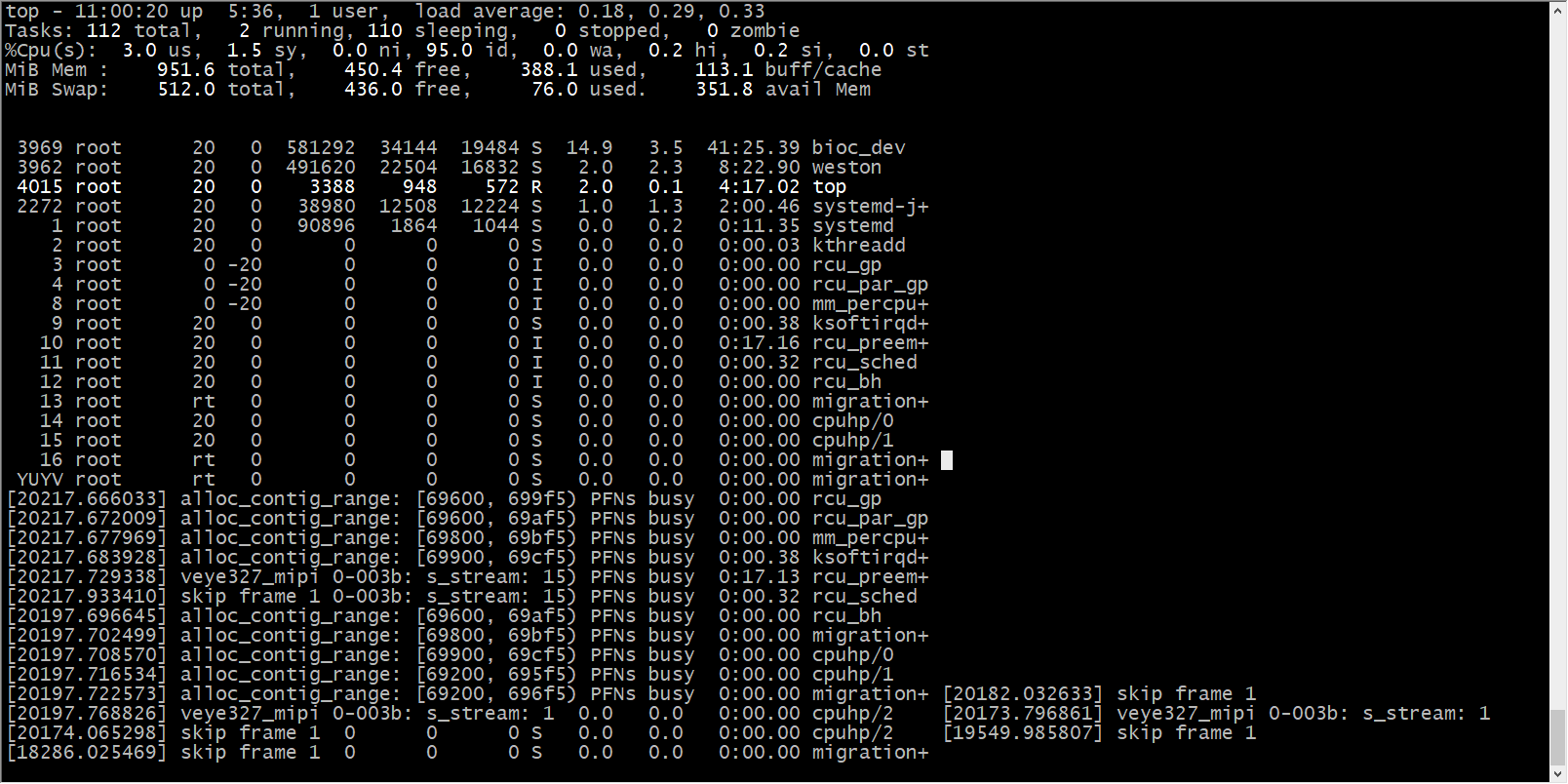

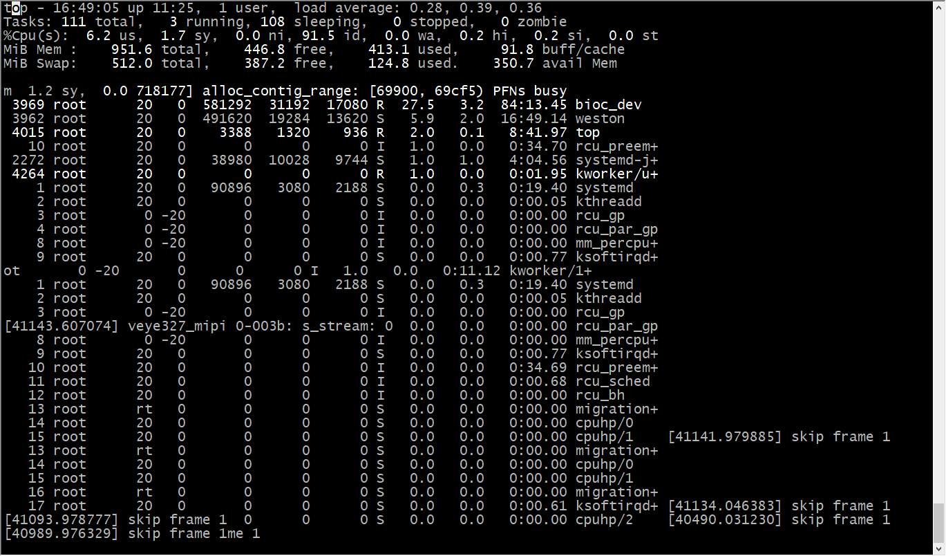

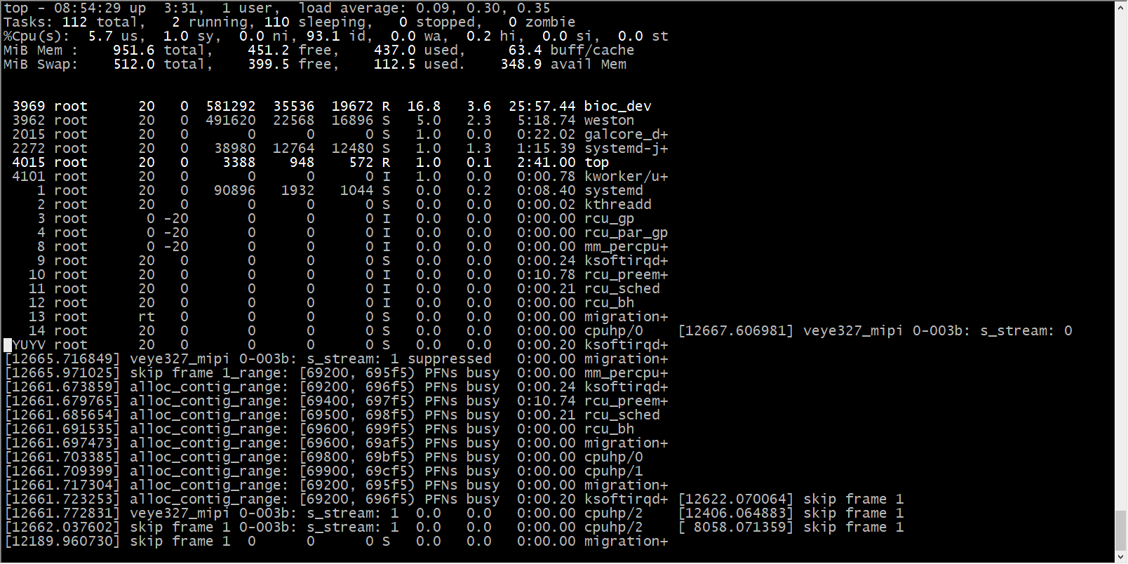

      2,使用QT编辑基于V4L2的demo测试程序:每间隔两秒交替执行STREAM ON/STREAM OFF,开始与停止获取图像数据,进行压力测试;运行12个小时后出现系统卡顿的问题;bioc_dev是测试程序(单独运行bioc_dev程序,不进行图像操作,不会导致系统卡顿问题)。串口log如下:
      2021年9月21日 14:20:
      2021年9月21日 16:25:33
      2021年9月21日 22:14:20
      2021年9月22日 8:04:06
      猜测是内核中V4l2处理video数据异常导致系统变慢。由于知识技能欠缺,没能找到问题所在,希望贵司技术人员能协助一下,感谢。

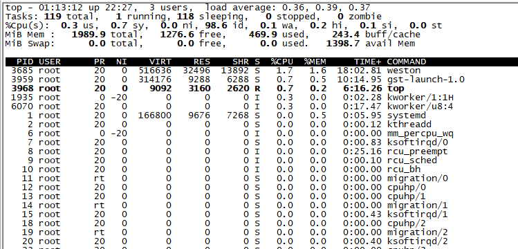

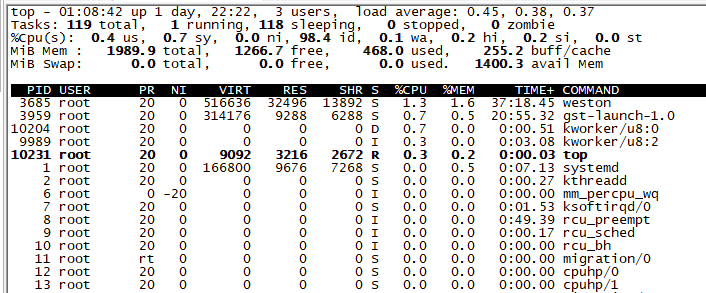

            你好,这个问题我这用gstreamer重现了。系统卡顿到无法观察状态。悲剧啊~ 会继续研究一下

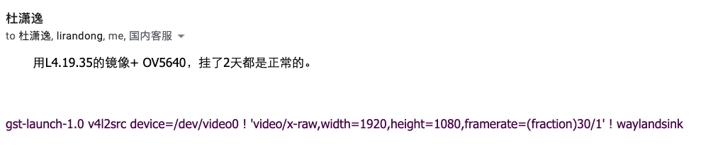

                    也已经和米尔技术沟通过,他们协助测试,使用ov5640测试没有复现;
