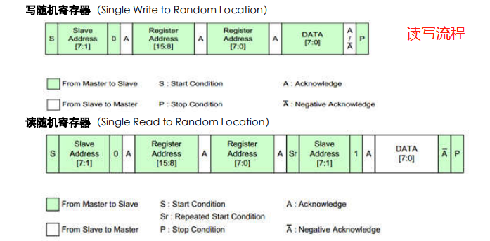

          感谢您的回答,我的应用程序时直接发起 I2C通信,也就是和imx307模块的Pin13 Pin14(SCL SDA)通信。
          您说“作为上位机来说,是访问不到sensor的”这句话的意思是不是:
          imx307模块的Pin13 Pin14(SCL SDA)引脚其实没连接到 IMX307 芯片上,而是连接到其他芯片上?
          如果是这样,那我怎么直接配置 imx307 的寄存器?

              感谢答复,看了你们的驱动代码:https://github.com/veyeimaging/nxp_i.mx_veye_bsp/blob/main/driver_source/4.19.35/csimx307_mipi_v2.c
              可以看到 csimx307_check_id函数是通过I2C通信读取地址0x0102和地址0x0103的数据,我的FPGA开发板没有linux系统,我直接发起I2C通信读上面两个地址的数据得到的都是0。
              在没有linux系统的支持下,能否实现直接通过I2C通信配置这个IMX307模块,去点亮摄像头?

                        @veye_xumm said in CS-MIPI-IMX307 I2C通信失败:
                        上电自己就配
                        所以上电后我可以直接通过I2C读写模组上的寄存器,不需要做其他配置是吗?I2C通信的时钟需要多少合适?我这边实验下来总是失败。。
                          veye_xumm @rice last edited by veye_xumm
                          @rice 通信时钟100k和400k都可以。
                          1. 一般的fpga的3.3VCCIO, VIHmin<2.88V,电平应该不是识别不了的原因。
                          2. 确认下IO上拉电阻大小。1.5K~4.7K最佳。
                          3. 确认下访问地址的理解是否有出入。
