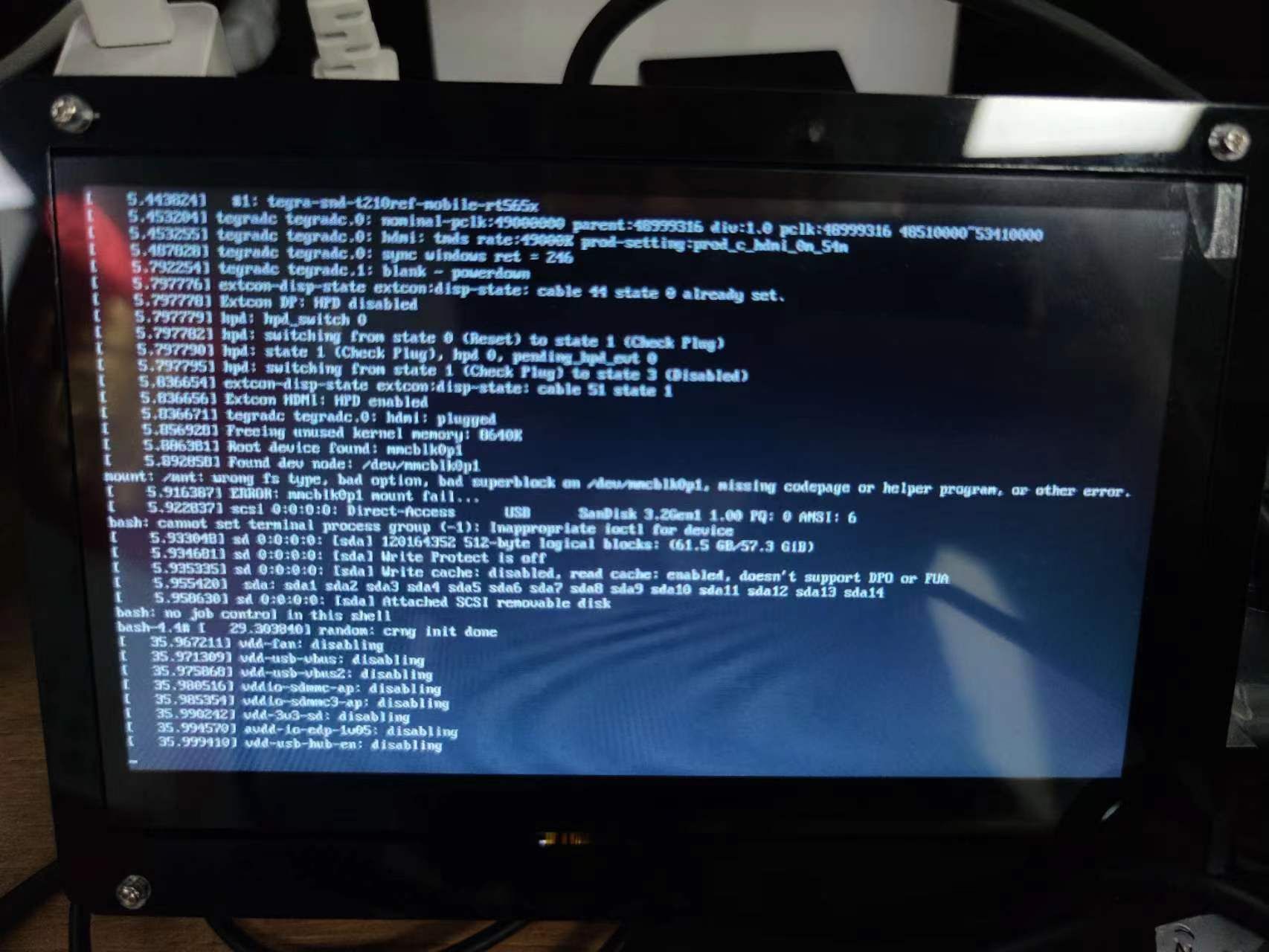

      需要使用veye-mipi-imx-385摄像头
      从nvidia_jetson_veye_bsp\nvidia_jetson_veye_bsp\kernel_image\Image_l4t_r32.7.3_veyecam.tar.gz解压Image替换/boot/Image
      从nvidia_jetson_veye_bsp\dtbs\Nano\JetPack_4.6.3_Linux_JETSON_NANO_TARGETS\dts dtb\VEYE-MIPI-CAM2M\tegra210-p3448-0000-p3449-0000-b00.dtb 添拷贝到/boot/veyecam/tegra210-p3448-0000-p3449-0000-b00.dtb
      在/boot/extlinux/extlinux.conf文件,最下面增加如下一行
      FDT /boot/veyecam/tegra210-p3448-0000-p3449-0000-b00.dtb
      重启如下图所示无法启动
      注释掉FDT /boot/veyecam/tegra210-p3448-0000-p3449-0000-b00.dtb才能启动

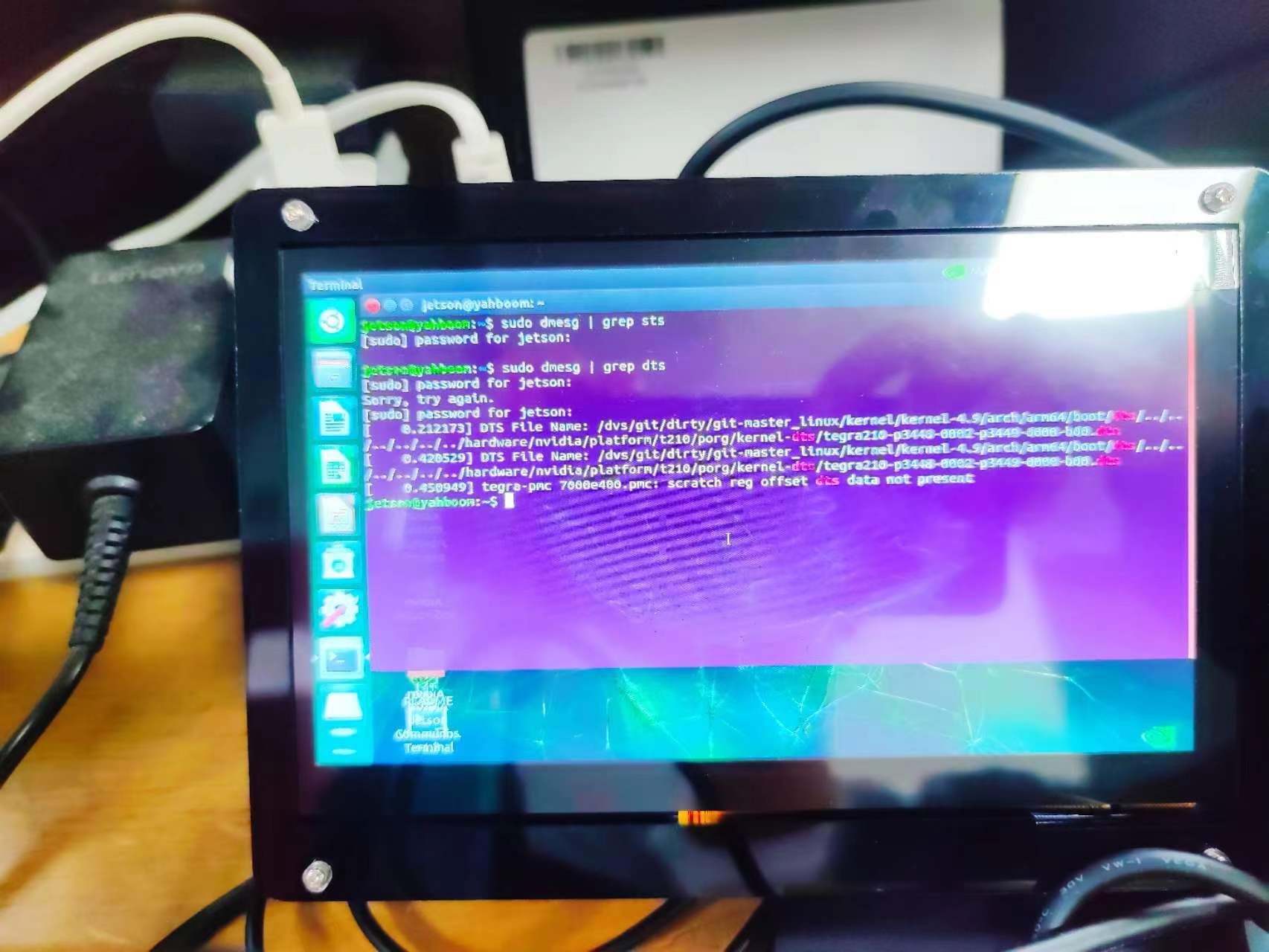

        请在系统能正常启动的时候,执行一个命令,发给我看看:
        sudo dmesg | grep dts

          @veye_xumm 5f84fe68-da5e-417a-ba08-c6d100633a99-b6109db7e03c232b841f374773f5337.jpg
          U盘启动,emmc刷了启动引导,不是官方的,是亚博的sub版
            veye_xumm @odu last edited by
            @odu 你拍的不是很清楚,但是我看到EMMC版本的jetson nano需要使用
            tegra210-p3448-0002-p3449-0000-b00.dtb而不是tegra210-p3448-0000-p3449-0000-b00.dtb。
            现在有两个问题:
            1. 亚博的板子是否支持兼容官方的dtb? 如果其不兼容,需要进行移植。
            2. 如果支持。请回复我,我给你编译一个0002版本的dtb试试。
