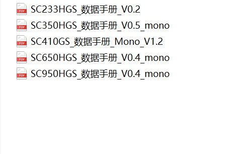

                            @veye_xumm请问贵司有这几款传感器对应的相机吗?思特威的
                                这几款暂时还没有产品。
