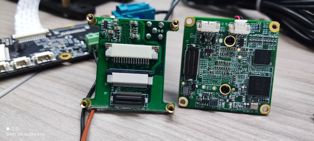

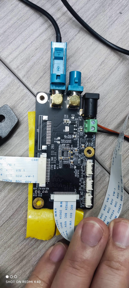

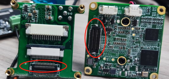

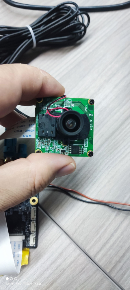

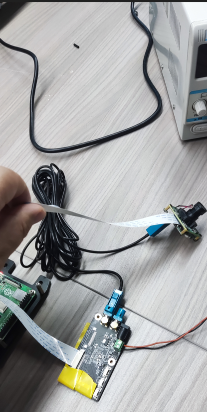

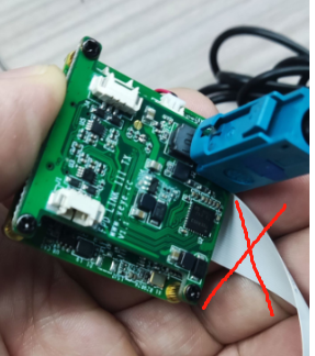

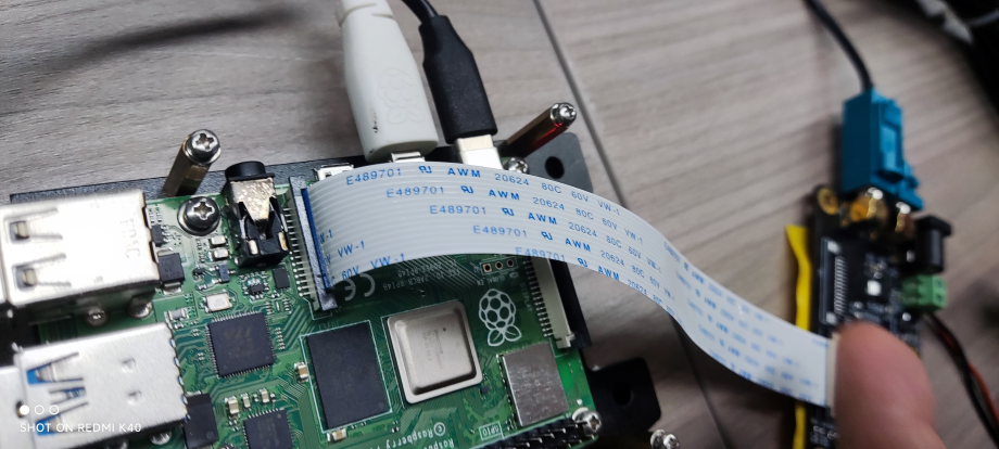

                连接方式
                  veye_xumm @刚子 last edited by
                  This post is deleted!

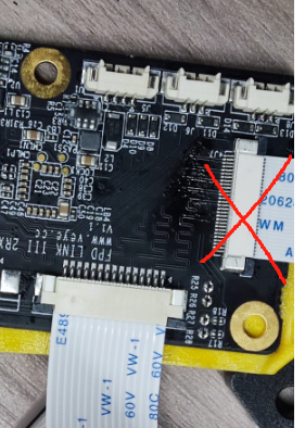

                    这个地方不要接。
                    同轴线插到J3。
                    另外,12V的电给到fpdlink的板子了吗?
                    不要带电插拔fpc线。
                    刚 1 Reply Last reply Reply Quote 0
                    • 刚
                      刚子 @veye_xumm last edited by 刚子
                      @veye_xumm 非常感谢,已经成功连接了,在树梅派上用VLC显示,感觉有1s的延时
                        @刚子 不客气。 vlc本身的缓存比较大。你可以试试gstreamer,或者降低一下vlc的缓存。
