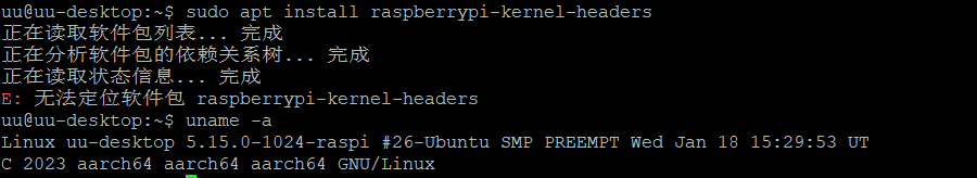

      各位好,最近我参照官方piOS编译方法加载imx264的驱动,在执行
      sudo apt install raspberrypi-kernel-headers这条指令时,报错如下
      请问这个问题怎么解决呢
        veye_xumm @yun last edited by
        @yun
        参考1.7 常见错误章节1.7.1的解释,你的pios版本太老了。
        如果你对于pios没有一定的执着,建议更新到最新版本。

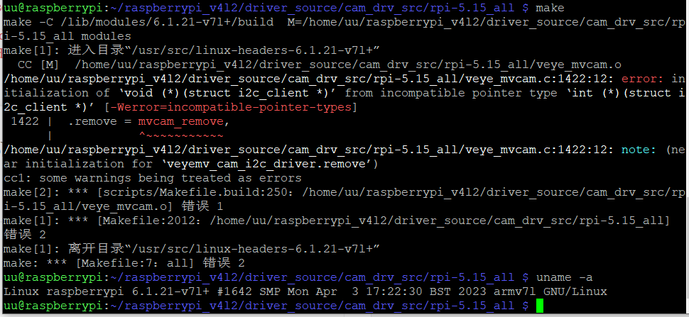

              @veye_xumm 你好,我重装了最新的系统,但是在编译的过程中仍然报错,c034a062-1593-447d-b374-8e49a7170442-image.png
              我按照这个方法,修改了config.txt文件内容,还是报错如上,请问怎么解决呢
                @yun 这个版本我们有发布的编译好的程序,直接安装即可。
                具体到你的问题,你现在系统是6.1版本,不能在5.15版本的目录下进行编译操作。

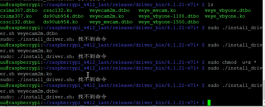

                    @veye_xumm 你好,我遇到新的问题了
                    我给所有的文件加了可执行的权限,不知道为什么还是不能执行
                      @yun part6.2
                      Y 1 Reply Last reply Reply Quote 0

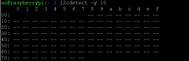

                                @yun 试试
                                i2cdetect -y 10
                                看一下能不能找到0x3b。
                                • Y
                                  yun @veye_xumm last edited by
                                  @veye_xumm said in Raspberry pi 4b +imx264:
                                  i2cdetect -y 10
                                  707473fe-623d-4147-bd2c-43298ddd9f91-image.png 这个是执行的结果,15pin异面线是商家提供的
                                    @yun 你这个i2c找不到设备啊。 方便的话把整套模组寄过来我们检查一下。
