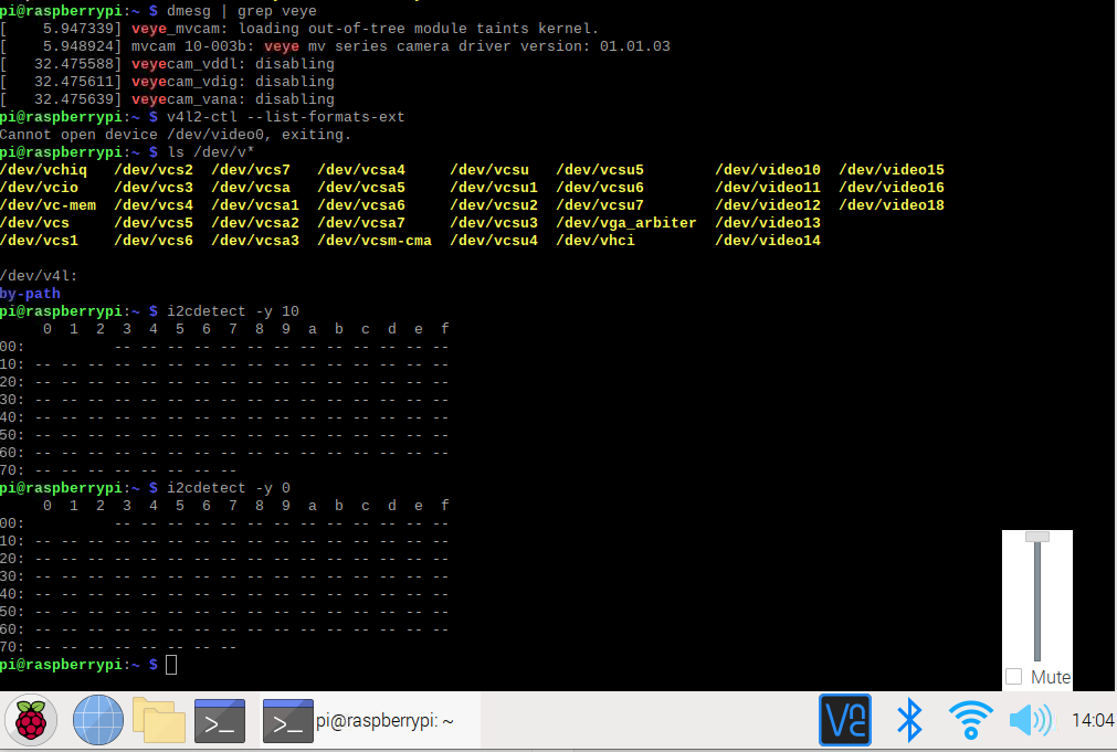

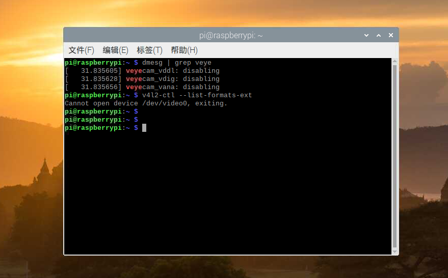

      dmesg | grep mvcam
      M 1 Reply Last reply Reply Quote 0
      • M
        maifengW2023 @veye_xumm last edited by
        @veye_xumm said in MV-MIPI-IMX264M+CM4+CM4-NANO-A 需要怎么配置?:
        dmesg | grep mvcam

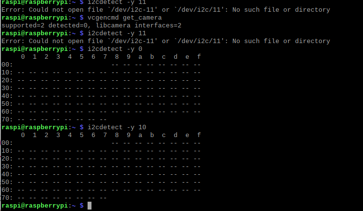

          veye_xumm @maifengW2023 last edited by
          @maifengw2023
          现在i2c0和i2c10都检测不到摄像头,那么有两种可能:
          1. 没有给摄像头供电。—— 这种加上供电即可解决。
          2. 微雪的这个底板,在i2c硬件方面跟树莓派官方的不同。你需要根据微雪这个板子,改一下设备树文件dts,编译成dtb才可以。

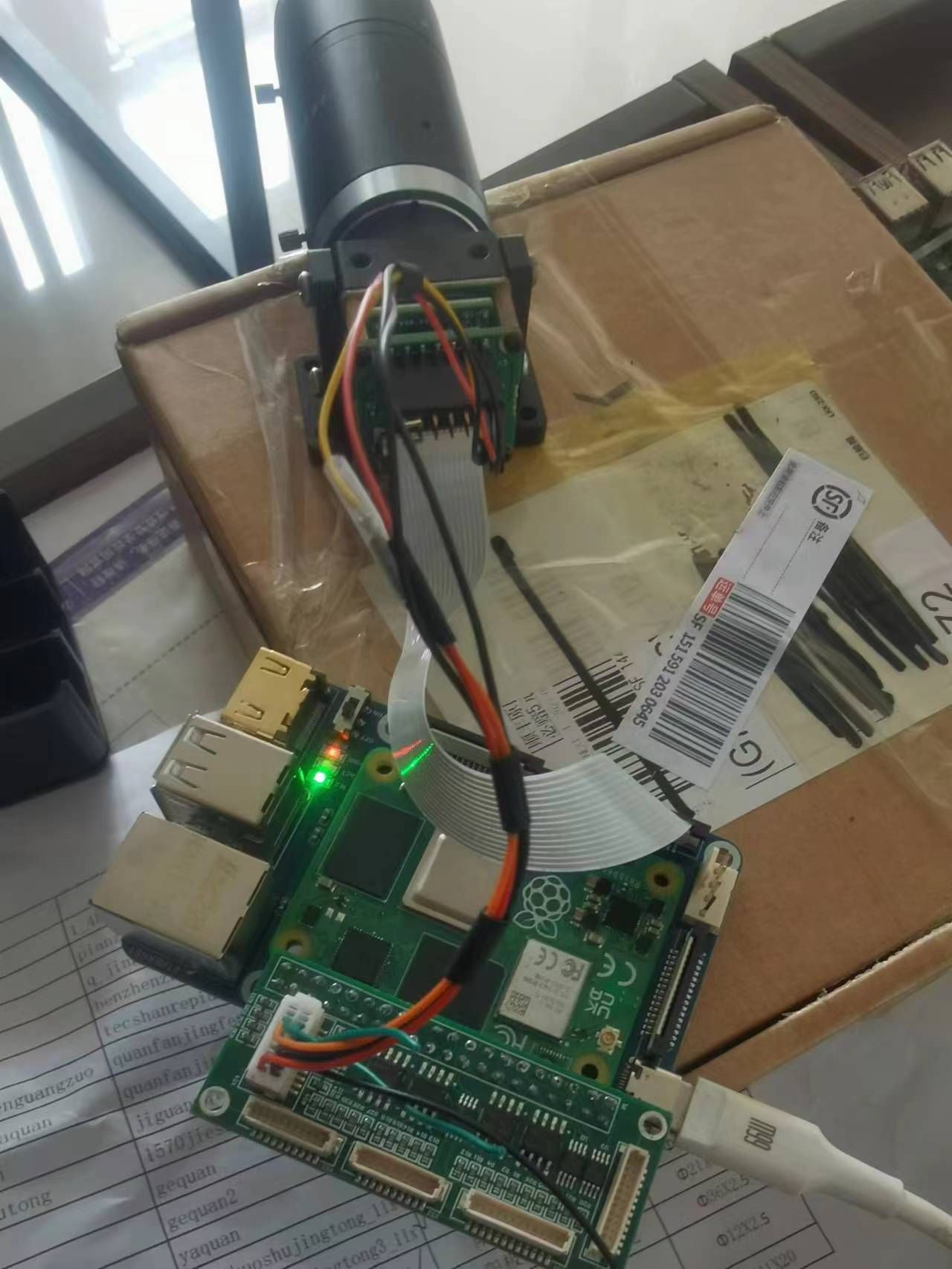

            供电我量了一下J3连接器的1、2脚;电压是4.98V;
            设备树文件dts怎样修改有没有教程或说明,我好参考一下;我问了微雪的技术他们连imx219摄像头没有问题

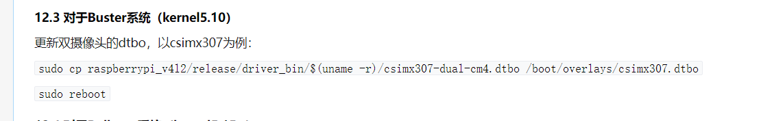

                maifengW2023 @veye_xumm last edited by maifengW2023

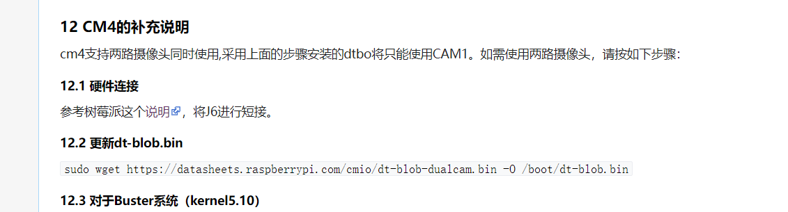

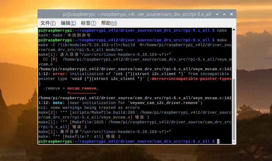

                按你们文档上这个,下载下来可以用吗?
                还有这个双摄像头这个
                  @maifengw2023
                  我们的这个代码是open source的,你可以作为参考。
                  但是原则上,软件肯定要去符合硬件,你要参考我们的dts,改动一下配置,去吻合到微雪的底板上。
                  说白了就是驱动移植。
                  M 2 Replies Last reply Reply Quote 0
