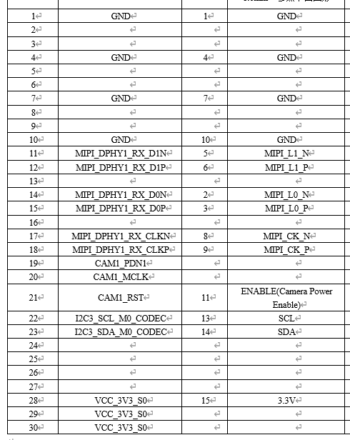

        @潘阳刚 根据veye为适配firefly开发板所制作的转接板所示,需要添加1.8V和3.3V的电平转换。RK3588s引脚电平为1.8V,直接采用软线排改变rk3588s引脚线序的方式不可取。

              @潘阳刚 现在显示i2c不通。
              你要检查两个。
              1. 测量一下供电是否正常。
              2. 我们的11脚,也就是power enable引脚,你要确认是否拉高了? 如果没有拉高,需要修改一下dts。
              潘 1 Reply Last reply Reply Quote 0
              • 潘
                潘阳刚 @veye_xumm last edited by 潘阳刚
                @veye_xumm 11号引脚power enable需要多少V?我将该引脚拉高,电压表测量结果为1.8V,log显示没有检测到相机。我也检测了电源引脚,为3.3V,没有问题。
                • 潘
                  潘阳刚 @潘阳刚 last edited by 潘阳刚
                    veye_xumm @潘阳刚 last edited by
                    @潘阳刚 对的。我们的板子现在是3.3V标准的。i2c和power enable都是这个标准的。
                    • 潘
                      @veye_xumm 有没有1.8V的其他图像传感器?
                        @潘阳刚 我们家的板子都是按照3.3V设计的。
