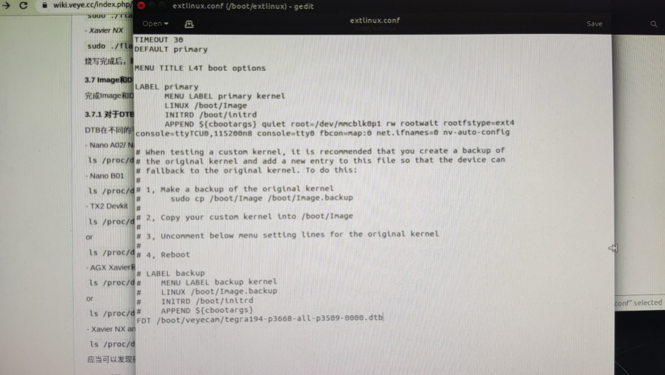

      jetpack版本是4.6.1.相机硬件连接也没问题,dtb和image都按照教程替换了
      • S
        stark @stark last edited by
        这是检查image和dtb以及系统状态检测的结果

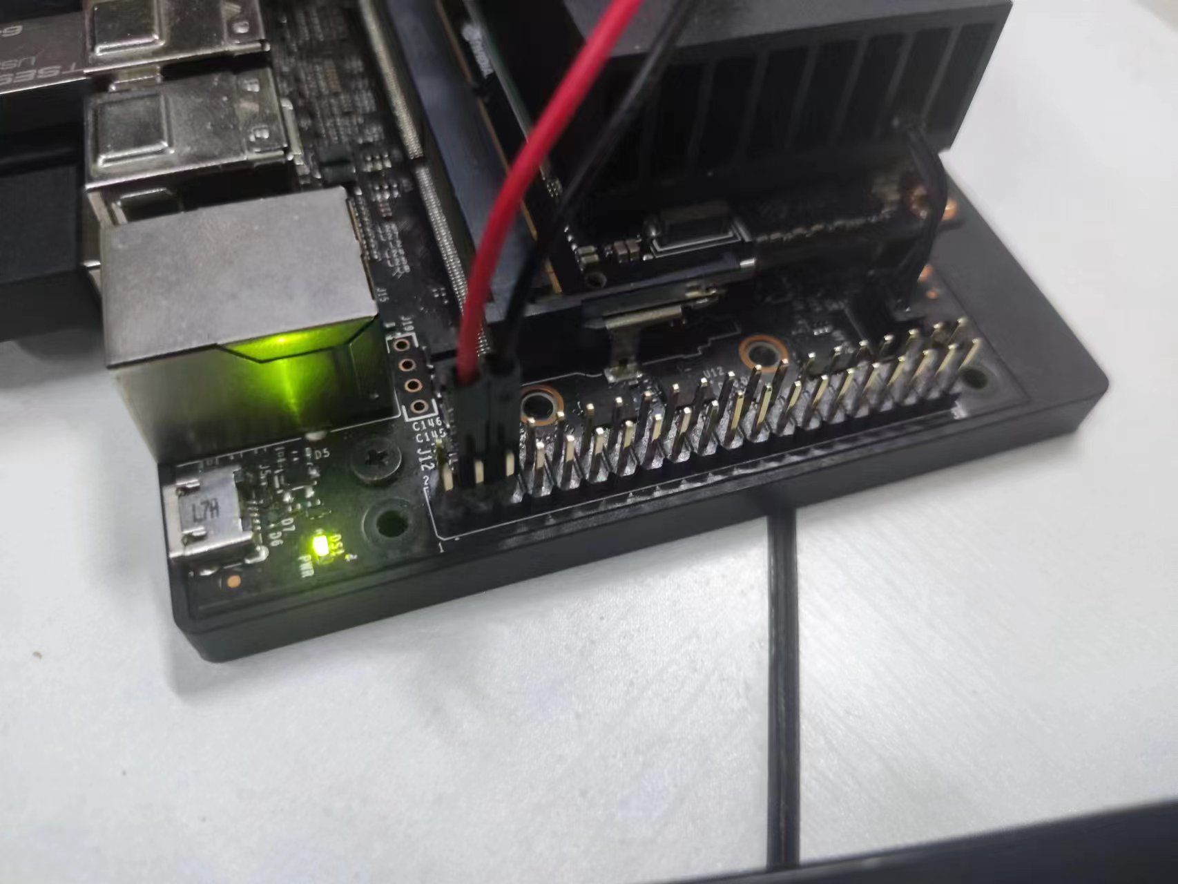

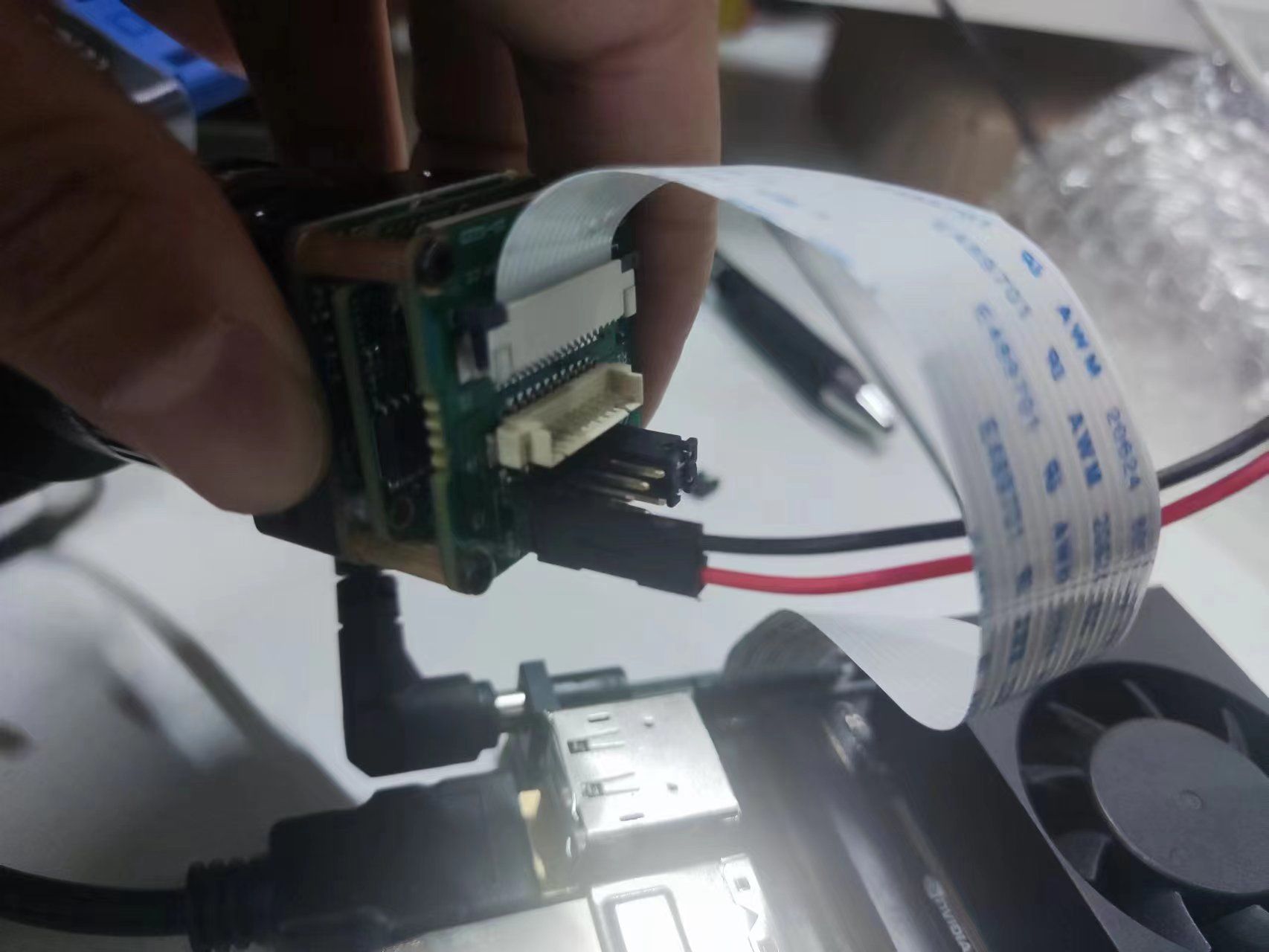

              stark @veye_xumm last edited by
              @veye_xumm 这是排线图cb948cb1c8ab9617d31e464dc2a61b3.jpg f0f0f4eef630fe4e3d06f2e75eb9146.jpg ,相机硬件并无问题,我在nano上能成像

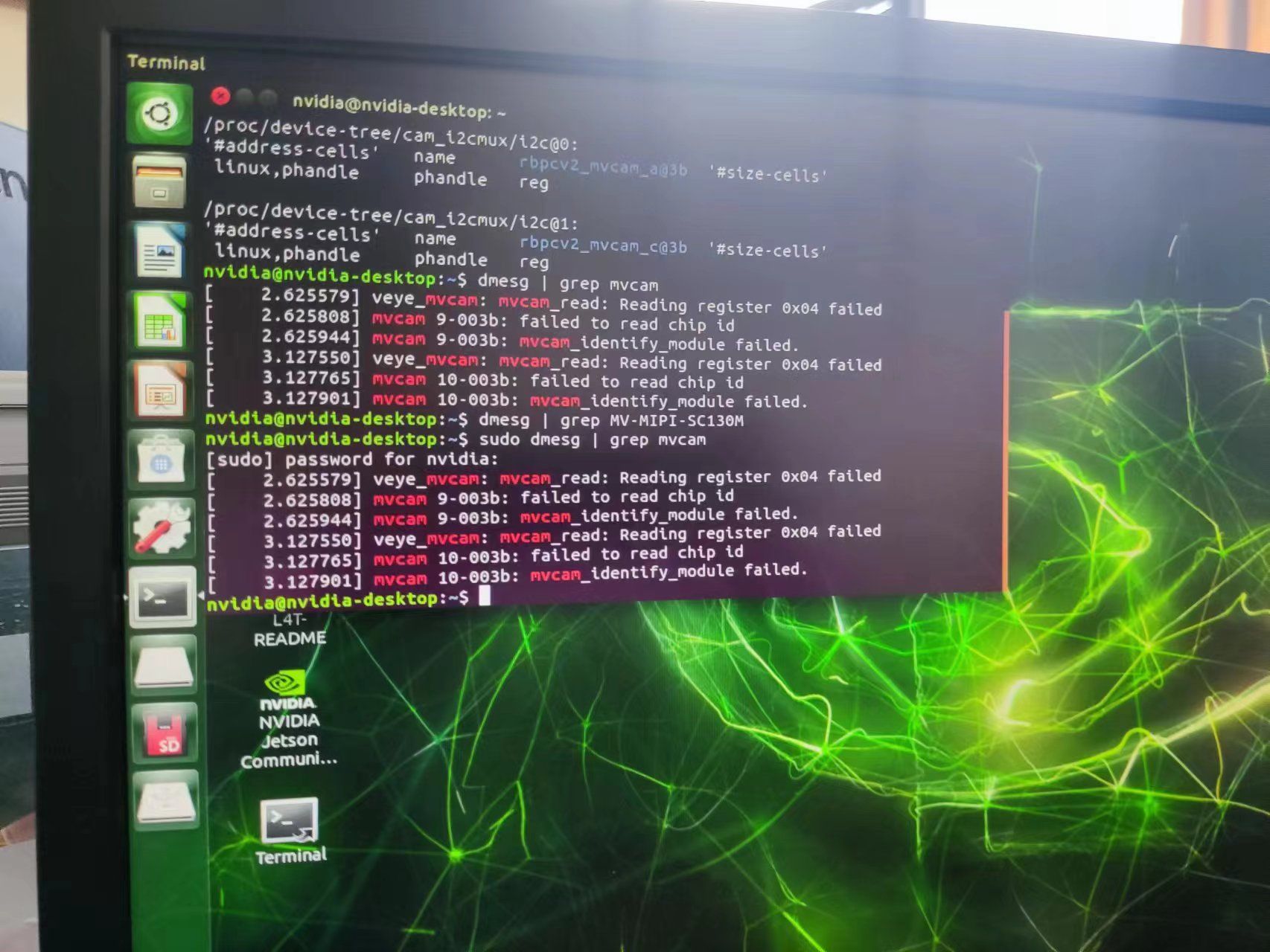

                  veye_xumm @stark last edited by
                  @stark
                  好久没有回信我以为你已经解决了呢。
                  你用的线是我们标配的15pin的对吧? nx那端接的怎么样?
                  另外执行一下
                  sudo dmesg | grep mvcam
                  发上来看一下。

                  • S

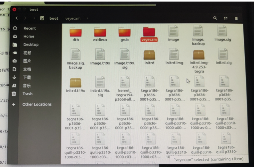

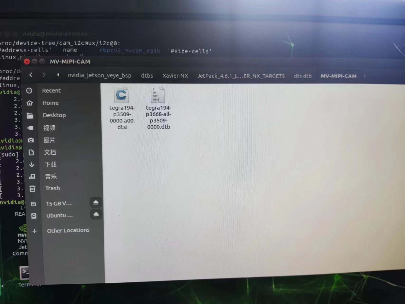

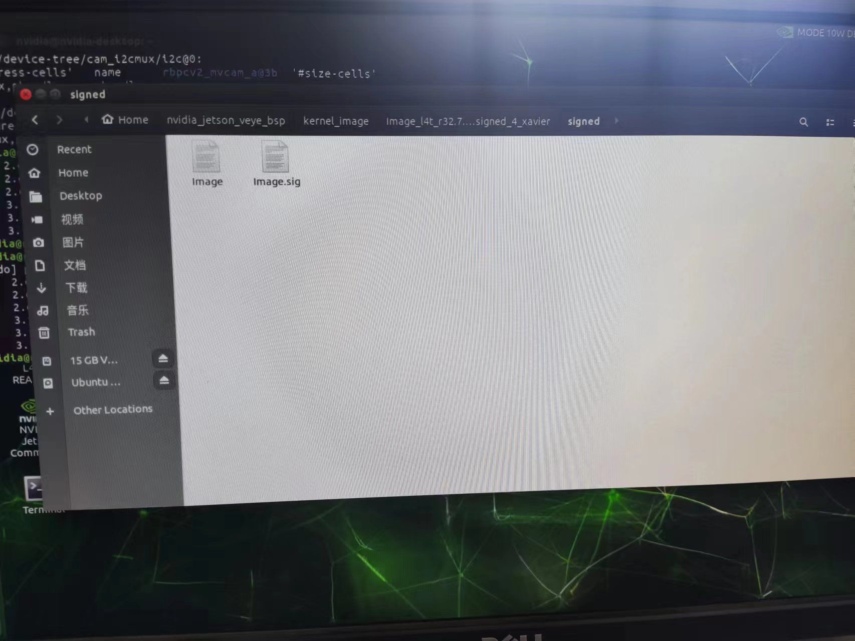

                      @veye_xumm 对的,用的是15pin的,这是我的image和dbt的替换路径,我现在重刷系统为jetpack4.6.1ff5177911507f699e82c427d69e9c0d.jpg 2cc2d2b25616d50735a8a312a0c06df.jpg ![cb948cb1c8ab9617d31e464dc2a61b3.jpg](/assets/uploads/files/1699235246201-![0_1699235299538_82cd91eb3c6632b5ced60ed97c8a5da.jpg](正在上传 100%)
                        @stark 现在核心的问题是i2c detect不到,导致检测不到。应该不是你系统版本的差异。
                            @stark 你先测测两个杜邦线的供电吧。示波器不会用的话,那就没办法测试了。

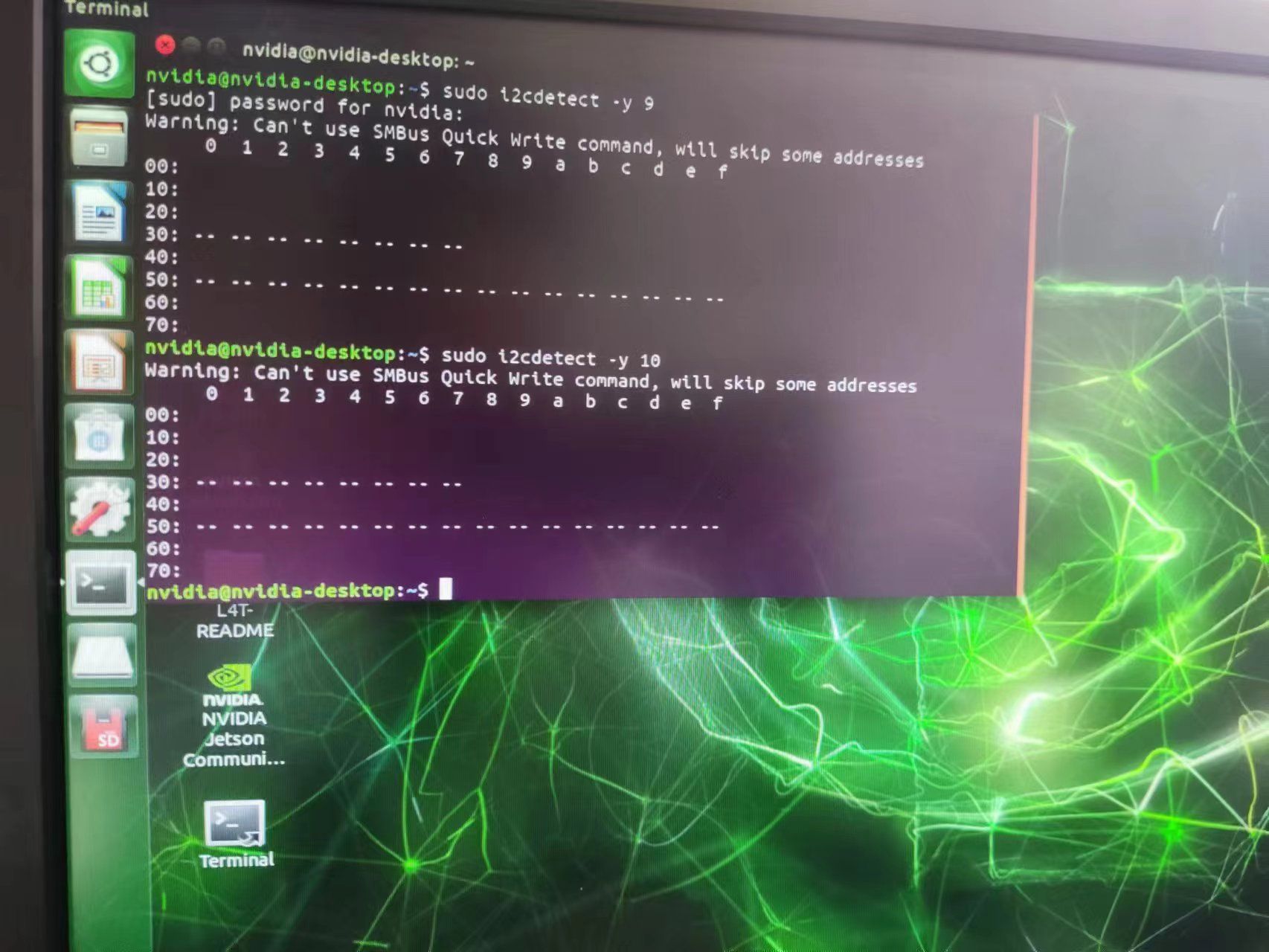

                            可以尝试执行
                            sudo i2cdetect -y 9
                            sudo i2cdetect -y 10
                            看一下有没有0x3b的设备能probe到,来确认一下i2c问题。

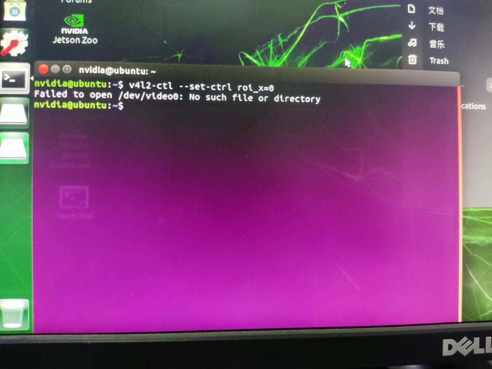

                            • S
                              @veye_xumm 我这有万用表,我用万用表测一下吧。
                              • S

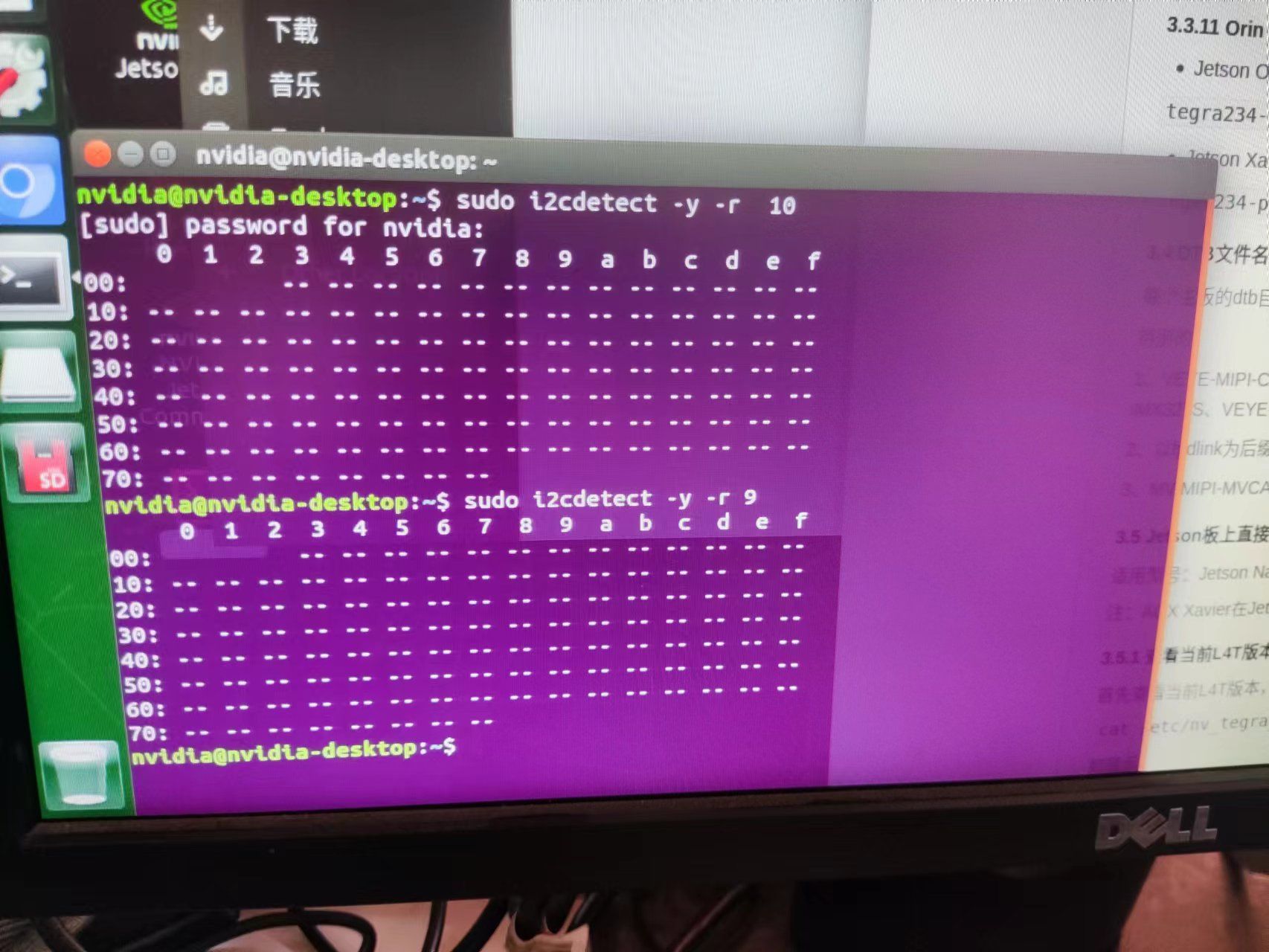

                                      @stark 不好意思,得加上一个参数
                                      sudo i2cdetect -y -r 9
                                      sudo i2cdetect -y -r 10
                                      S 3 Replies Last reply Reply Quote 0
                                      • S
                                        mmexport1699256828127.jpg 好像是识别不到

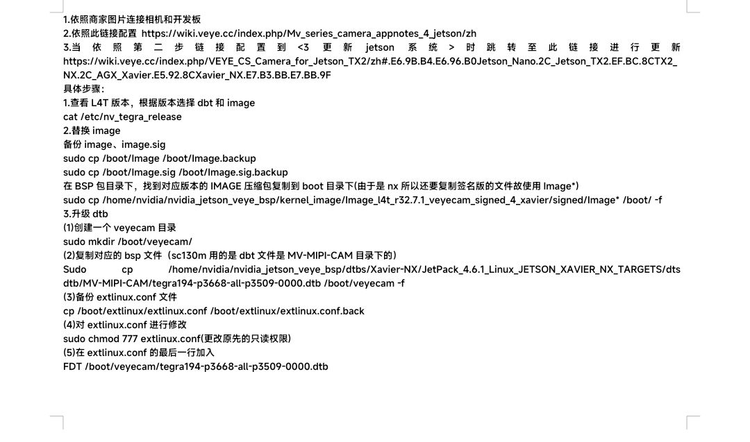

                                          @veye_xumm 现在是可以确定我软件上的操作没有问题是吗?dbt和image都替换没问题是吗
                                          • S
                                            这是我在板子上命令行的操作整理了下,应该没有问题吧
