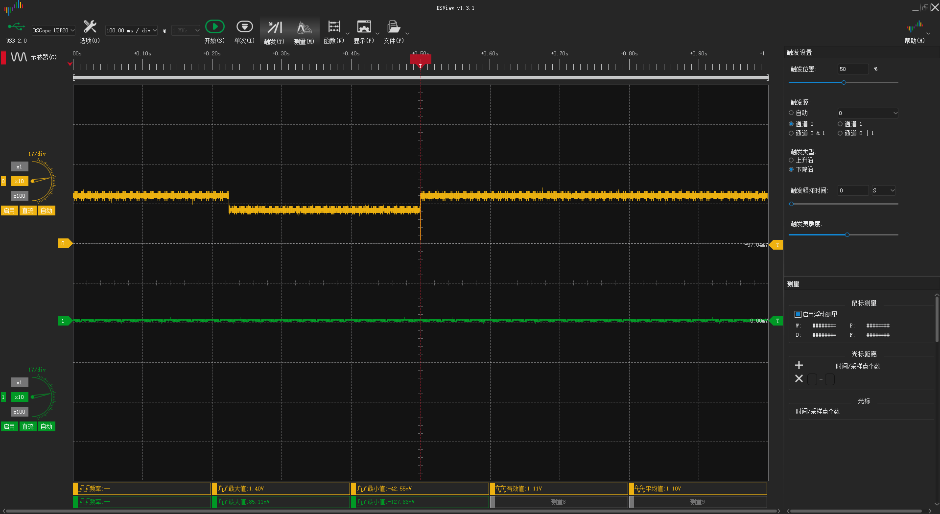

      如标题所述,工作途中突然不工作了,上电mipi无信号,i2c也无法访问。测试点的电压正常。mipi信号线偶尔出现电平变化 。

            wfx @veye_xumm last edited by
            @veye_xumm 大概原因找到了。是供电。测下来是 3.3V,但是电流一直在变化,怀疑供电电源芯片过热重启。
