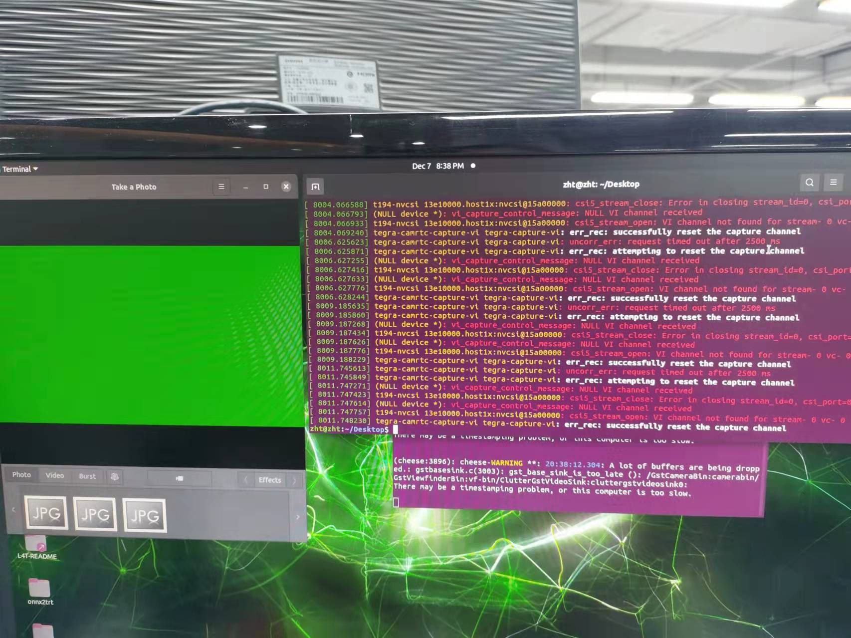

      目前我们使用森云IMX390相机接入FPD-LINK3-2RX电路板,现在通过更改驱动,系统DEV目录下,已经生成8个video节点,但是,使用cheese 读取摄像头的数据时候,发现是绿屏,没有正常图像,系统的内核打印如图所示:
      请帮忙分析下原因,谢谢。

        @kevin2008 生成video节点只能表明i2c通了。
        看你的截图,像是mipi接收部分的配置不对。
