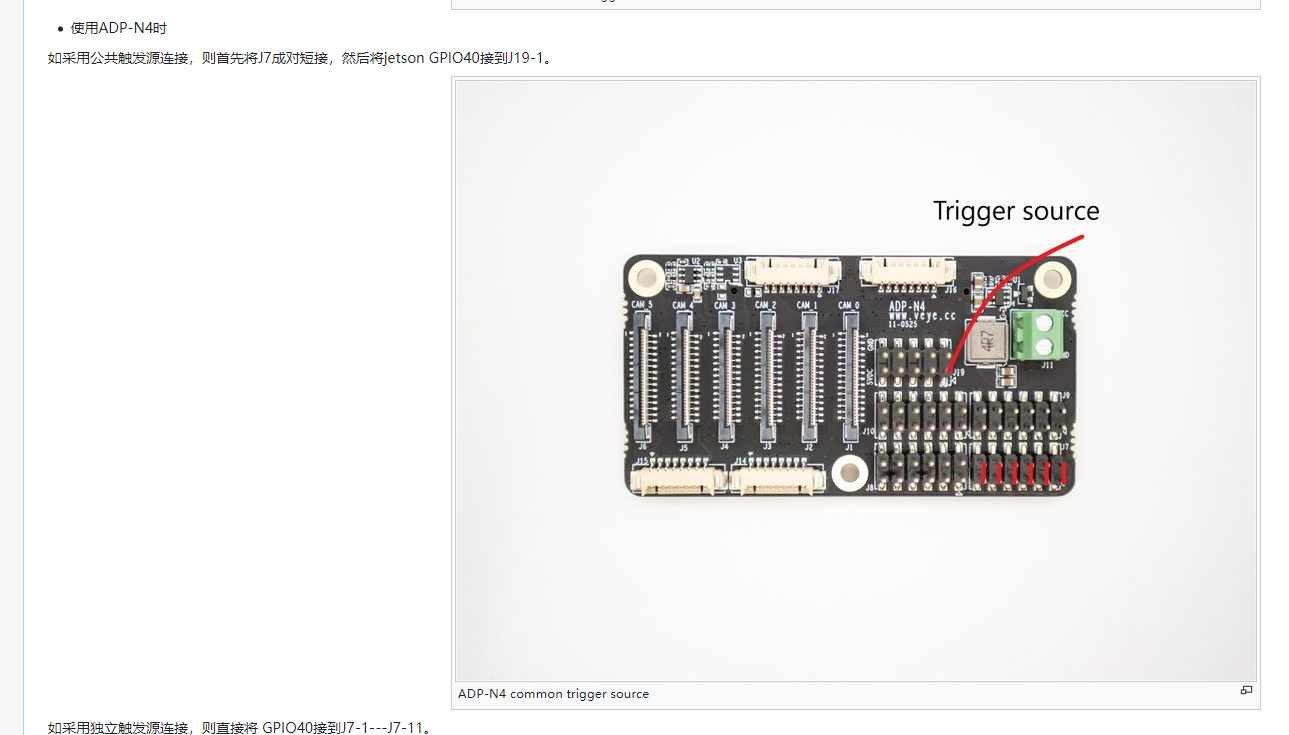

          -LLL @veye_xumm last edited by
          @veye_xumm 88e5bb6b-d156-4d0f-9915-45f52e36a1fb-image.png我现在接线是这样 请问GPIO的接线是接到哪个针口
            veye_xumm @-LLL last edited by
            - 1 Reply Last reply Reply Quote 0
              @veye_xumm 我的j19跟图里的不一样
                @lll 应该把J19上的备用短路子都拆下来。按照我的发给你的图操作。短路子可能少几个,你得再找几个或者用杜邦线短接一下J7的短路子。
