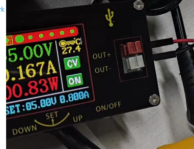

          stark @veye_xumm last edited by
          @veye_xumm 我现在是直接用的orin,直连的相机,没用那个小电源供电。好像不是供电问题,我刚刚用电源模块又供了一下电,之前用sc130跑214帧0.8a就够,我现在用imx287跑214帧给1.1a还是会出现error报错
            veye_xumm @stark last edited by
            @stark
            先不要用你的小电源。
            用脚本读取一下version,看看版本号。
