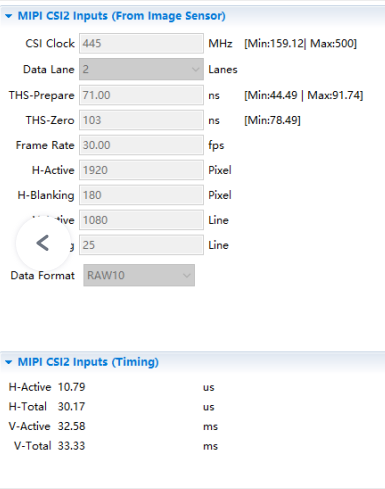

      @veye_xumm 如果帧率配置成30fps,其他参数会修改吗
      • C
        canglin @canglin last edited by

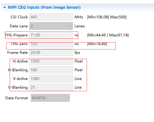

        @canglin 6e004faa-9682-456b-8a35-01db372b13a8-image.png 比如说这些参数
          veye_xumm @canglin last edited by
          @canglin
          降低帧率的话,V-Blanking会加大。比如默认是1080p@60fps,对应V-Total=V-Active+V-Blanking=1080+25;那么配置成30fps的时候,V-Total会配置为原来的2倍,增加的全部会加到V-Blanking中。

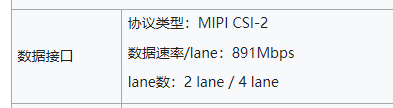

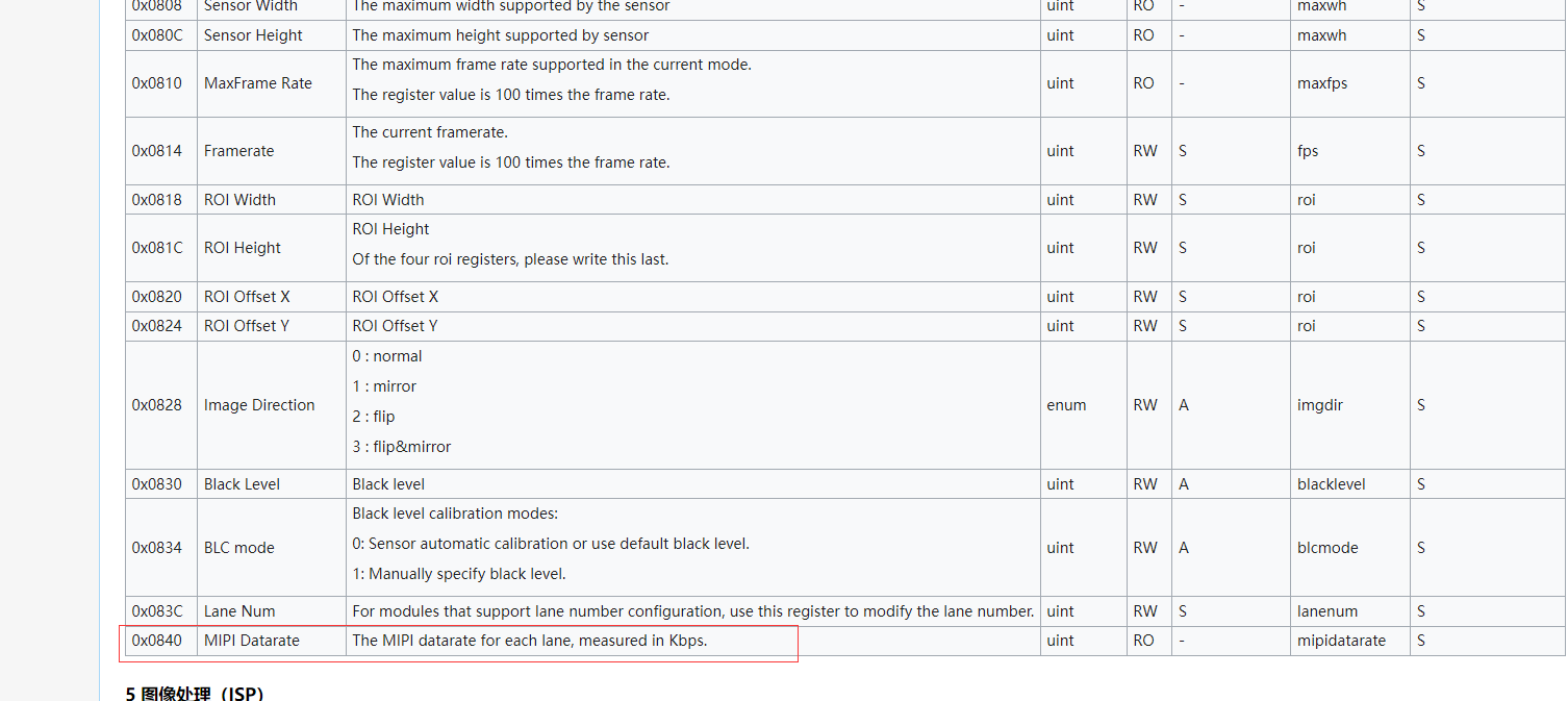

            @veye_xumm 您好,麻烦问下,0x840寄存器读出来的数怎么推算csi_clk,我刚才读了下这个数,是(0x9878)38Mbps
              @canglin 你用的相机型号是RAW-MIPI-IMX462M吗?
              • C
                canglin @veye_xumm last edited by
                @veye_xumm 是的,淘宝上买的
                • C
                  @canglin 不好意思,看错了,读出来的数是0xd9878,速率是870Mbps
                    @canglin 应该是891Mbps/lane; csi_clk应该是这个值的一半,因为是双沿的。
