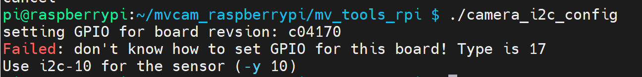

      在树莓派5运行mv_mipi_i2c.sh报错,如下:
        veye_xumm @hujun last edited by
        @hujun
        1. 树莓派5不必执行caemra_i2c_config。
        2. mv_mipi_i2c.sh需要-b 4或者-b 6来指明具体是哪个camera。参考这个链接。

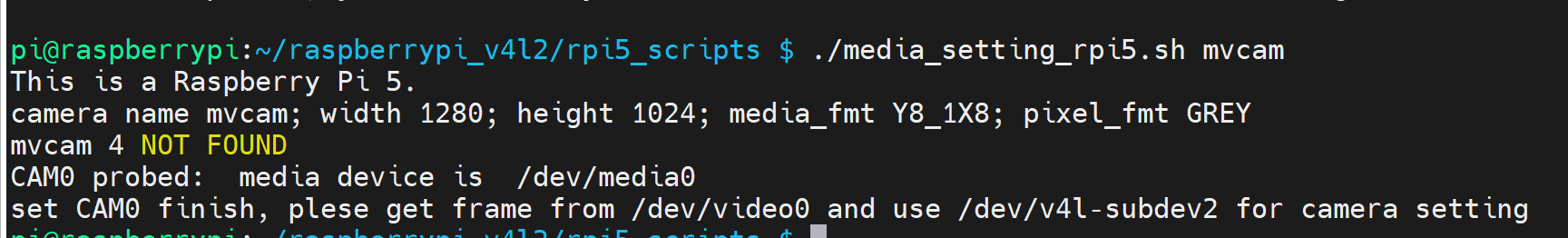

        3. ./media_setting_rpi5.sh这个脚本你最好把格式,尺寸都配置一下。
        H 1 Reply Last reply Reply Quote 0
        • H
          hujun @veye_xumm last edited by
          @veye_xumm 好的,已经解决了感谢
