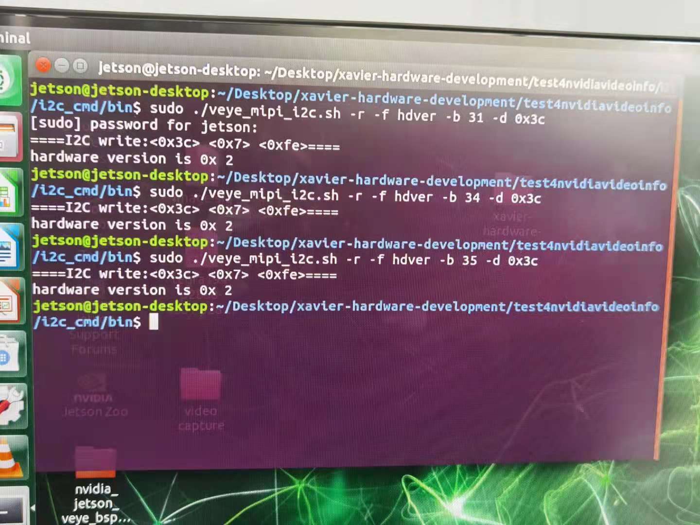

          wqeeqweqwwccsd @veye_xumm last edited by
          是否因为版本所以sync未能成功,是不是应该固件升级呢?
            veye_xumm @wqeeqweqwwccsd last edited by
            @wqeeqweqwwccsd 建议你读一下firmwarever,然后需要升级的话就升级一下。

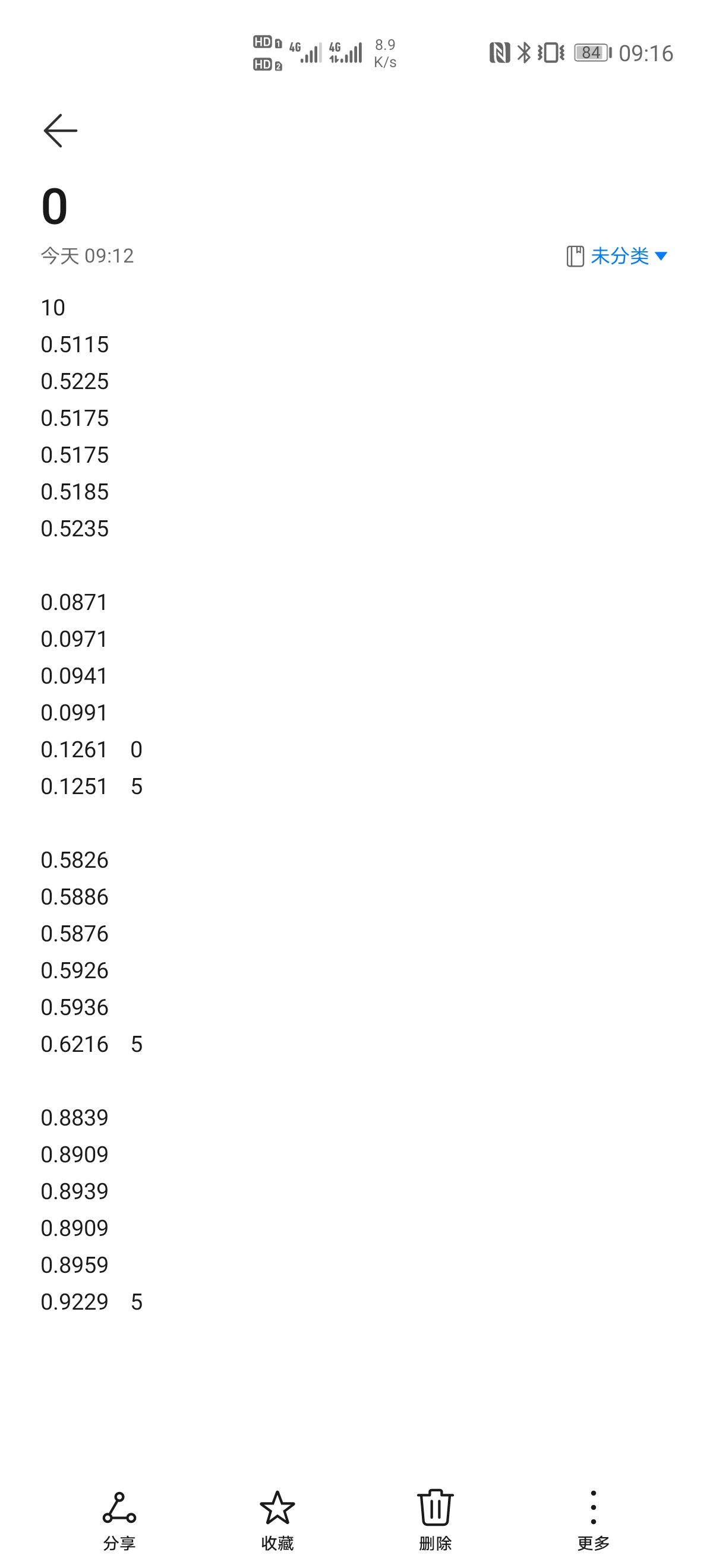

                  @veye_xumm said in sync问题:
                  @wqeeqweqwwccsd
                  是严格同步的。
                  请参考;
                  http://forum.veye.cc/topic/22/i-want-to-synchronize-the-two-cameras-in-sync-mode/9?_=1619401819344
                  这是我sync之后,用v4l2接口输出的4次测试结果,且每次测试取所有摄像头的第10帧数,上面结果只关注了时间的小数部分,差距较大的摄像头号标注在对应时间后面,请问这种情况是同步了吗?
                    @wqeeqweqwwccsd
                    你这种测试方法是极为模糊和不确切的。请参考我上一个帖子发给你的链接。
