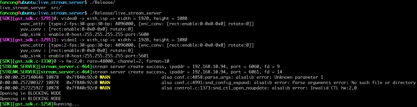

      6. 编译运行:
        直接在live_stream_server目录下面,执行make进行编译,在Release目录下生成可执行程序live_stream_server
        直接运行./Release/live_stream_server,没报错即可。

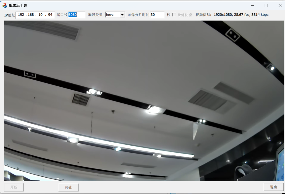

      7. 接收流:
        (1) 接收http流:直接在win平台运行流录像播放器,可以直接预览和录像http流;

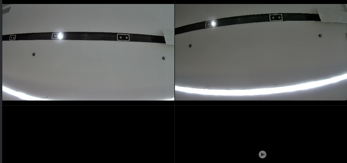

        (2) 就收rtsp流:直接在任意一个同网段的系统平台(win/linux/jetson),运行vlc或者ffplay等可以rtsp拉流的程序,接收流;

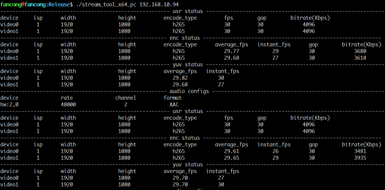

        live_stream_server.tar.gz ---------- 源码和库文件
        stream_tool.tar.gz ---------- sdk流状态查看工具

        8.1 程序运行截图
        8.2 工具测试截图
        8.3 http流预览截图
        8.4 rtsp多路预览截图[链接文本]([0_1712046402806_live_stream_server.tar.gz](正在上传 100%) 链接地址)
