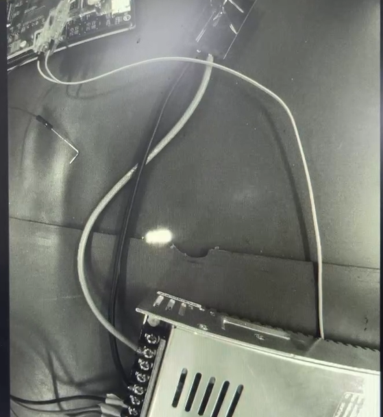

      拍摄图片时不时出现光斑闪烁是硬件问题吗?如下图所示,中间出现了光斑,但是中间没有光源,会经常出现这种闪烁的情况,别的同款相机没这个情况。

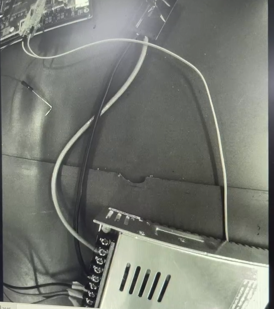

      此相机不支持自动曝光,自动增益,为什么会出现特别明显的明暗变化,如下图所示。曝光设置到10000后,不会再出现明暗变化问题,但是光斑依然存在。
        veye_xumm @cheesefish last edited by
        @cheesefish 光斑应该来自某种你没弄明白的光源,你可以拍摄一下远处外景对比一下。
        亮度整体变化是你的环境光变化导致的。
