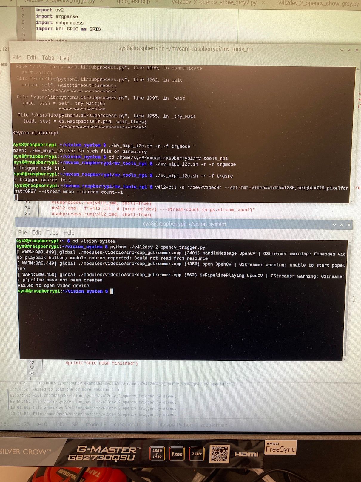

    • RE: MV-MIPI-IMX296硬触发模式下opencv无法读取图像
      @veye_xumm 非常感谢!您是对的,我修改了代码,用另一个进程触发相机,opencv能够读取图像。但我发现opencv是从第5个trigger触发后读取图像。我想应该是相机内部设置了4个buffer,前4帧图像被存入buffers。然后,第5帧被采集,进入buffer,挤出第1个buffer的图像(即第1帧图像)。不知我的理解对不对,望告知。另外,怎么将buffer数量设置为1个呢?我想立即读取,因为我的应用需要和其他设备时间同步。

    • MV-MIPI-IMX296硬触发模式下opencv无法读取图像
      在Raspberry Pi 4B板子上,测试提供的demo(在视频流模式下),opencv能够读取相机采集的图像。但我的目标是在硬触发模式下,采用opencv读取并处理图像,结果显示无法读取。我的代码如下IMG_2985.JPG
      运行程序显示,程序一直处于等待触发信号阶段,未继续执行opencv命令打开摄像头。
      我将程序顶部v4l2-cmd部分代码注释掉,在命令行运行v4l2-cmd命令,使其开始在硬触发模式下等待触发信号。然后,在新的命令行窗口运行程序,结果显示无法读取图像,如下图所示:
      请问如何解决该问题?谢谢!
