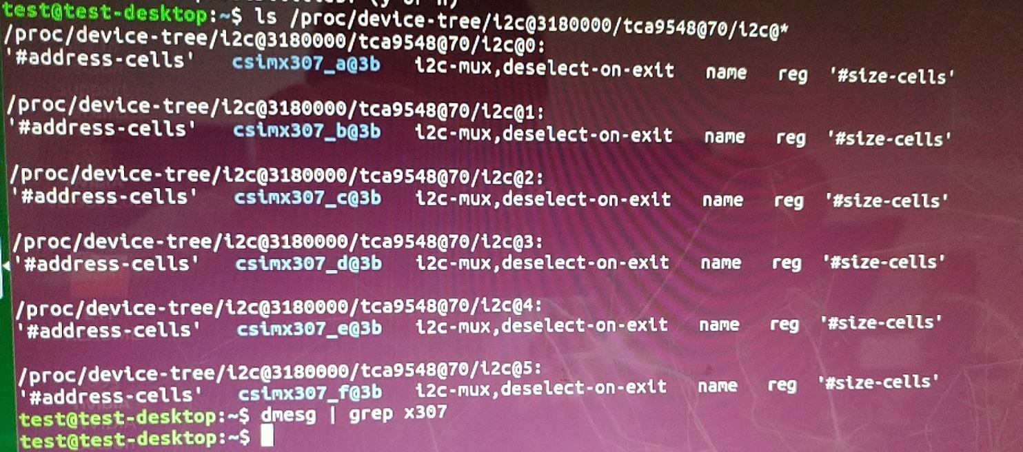

      @veye_xumm 哦,好的,那可能是采购给我的型号弄错了,我用327的dtb再试一下,谢谢了

      你好,我依照http://wiki.veye.cc/index.php/VEYE_CS_Camera_for_Jetson_TX2/zh所示在nvidia agx xavier开发板上适配CS-MIPI-IMX307相机,L4T版本为R32.5.1,执行到步骤3.7都是正确的,如图所示
      但执行第4个步骤系统状态检测时失败,无法找到设备节点,使用dmesg查看内核打印,可以看到如下错误

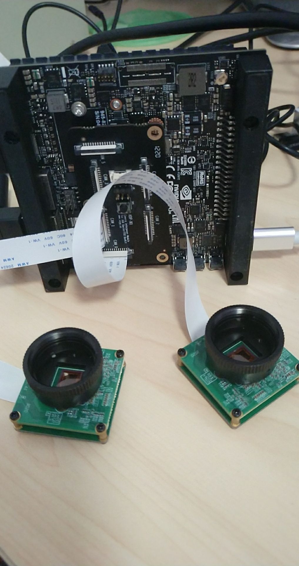

      实物连接如图
      请问这种情况如何处理?
