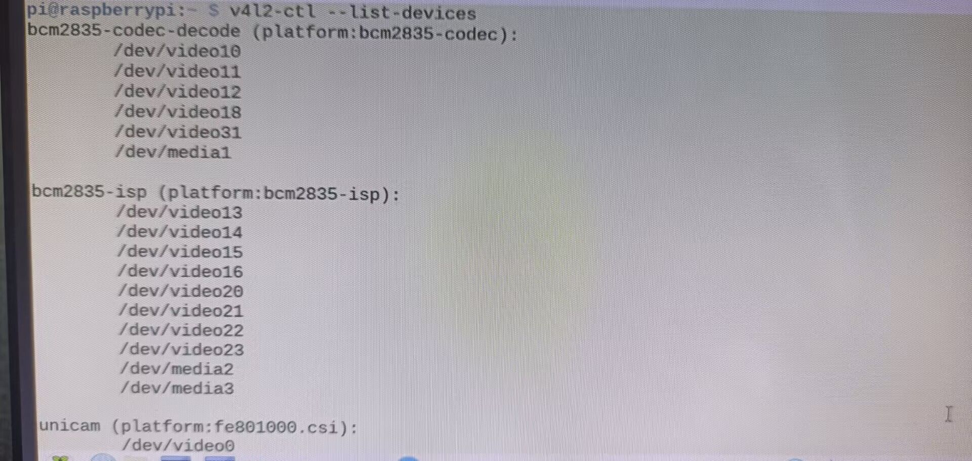

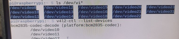

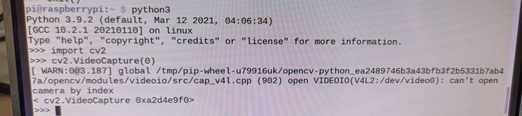

在命令行使用V4L2-ctl命令摄像头可以正常拍照,/dev/video0节点也存在,用vlc播放器也可以捕获到摄像头,但是使用python调用cv2.VideoCapture(0)提示can't open camera by index,也验证过cv2.VideoCapture()是可以提取本地视频的,请问这是什么原因?

在命令行使用V4L2-ctl命令摄像头可以正常拍照,/dev/video0节点也存在,并且验证过是摄像头就是video0节点,但是使用python调用cv2.VideoCapture(0)提示can't open camera by index,也验证过cv2.VideoCapture()是可以提取本地视频的,所以应该也不是opencv的原因
