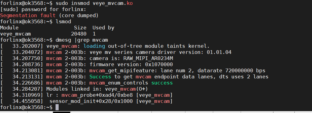

    • 3568上加载AR0234M
      请问,使用5.10版本的驱动程序,但是加载失败了,可能是什么原因呀?
      使用的驱动源码:veye_mvcam_c.txt
      veye_mvcam_h.txt

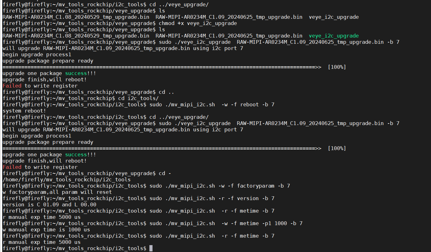

    • RE: 设置曝光值有限制
      @veye_xumm 更换后, 无法修改值,其他版本也不行,是寄存器坏了吗?40a0ef06-3604-44cf-afd3-b879311fc8b0-image.png

    • RE: 设置曝光值有限制
      @veye_xumm 我设置最小触发是25ms,相机120fps,曝光时间不是可以达到14ms左右,现在不能设到这个值呀?我刚试了一下c1.07发现他脚本设置metime不起作用,写入值没反应,是我操作太多次导致的吗?

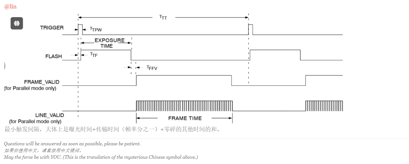

    • RE: 设置曝光值有限制
      @veye_xumm 之前不是说,20ms的触发间隔,曝光时间是这样计算的吗?
