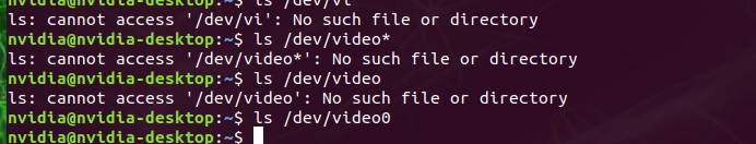

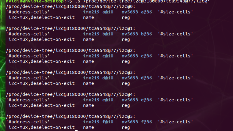

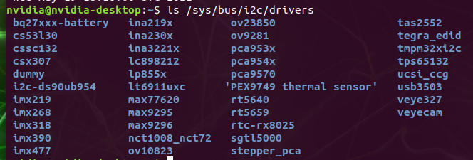

      相机驱动装的是cssc132
      操作步骤:
      1.nvidia_sdk刷机
      2.下载了你们git仓库,拷贝到sd卡上,在tx2解压这个
      nvidia_jetson_veye_bsp/kernel_image/Image_l4t_r32.5_veyecam.tar.gz,cd到这个目录下,
      sudo cp Image /boot/Image -f
      把里面的Image拷到tx2的/boot/Image中,
      然后把拷贝nvidia_jetson_veye_bsp/TX2/JetPack_4.5.1_Linux_JETSON_TX2/dts dtb/CS-MIPI-SC132/tegra186-quill-p3310-1000-c03-00-base.dtb到PC的nvidia/nvidia_sdk/JetPack_4.5.1_Linux_JETSON_TX2/Linux_for_Tegra/kernel/dtb中,
      然后tx2进入recover模式,
      在pc的nvidia/nvidia_sdk/JetPack_4.5.1_Linux_JETSON_TX2/Linux_for_Tegra目录下运行
      sudo ./flash.sh jetson-tx2 mmcblk0p1,烧写成功检查如下:
      检查image
      检查dtb
      好像dtb就没有设备
      检查video0,没有东西
      检查cssc132没有!!!!
      posted in CS MIPI camera

      @veye_xumm 而且我把dtb文件考到kernel/dtb中重新烧写dtb分区后检查i2c@*也没看到对应的相机设备,ls /dev也没看到video0
