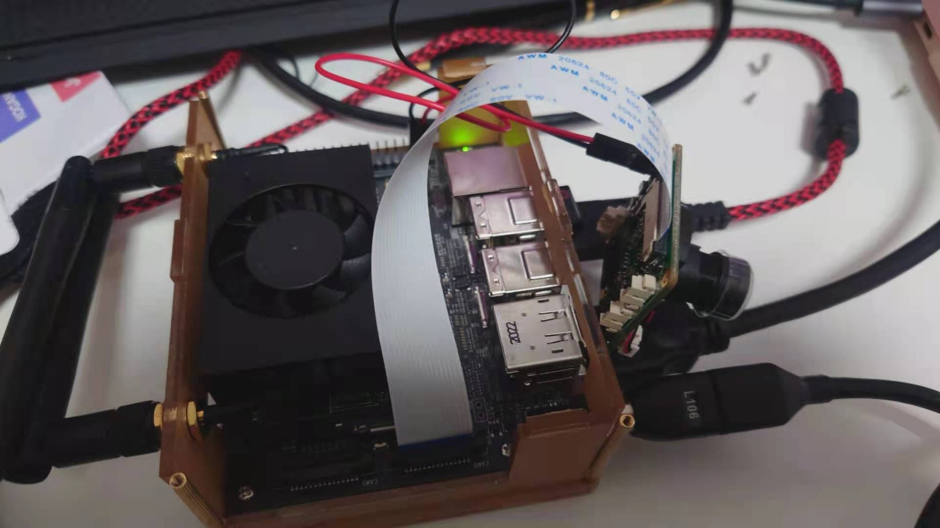

      @veye_xumm 謝謝您的回覆,我看了一下應該是斷開的 (不需要額外接 5v?)
      您說的指令我試過,就出現一堆 - - - - - - - - - - 沒別的,不管是 9 或是 10 都一樣。。
      訊號線我也換過不同了的了,我先前買的 arducam imx217 沒問題所以應該不是接頭的問題。。。
      posted in CS MIPI camera

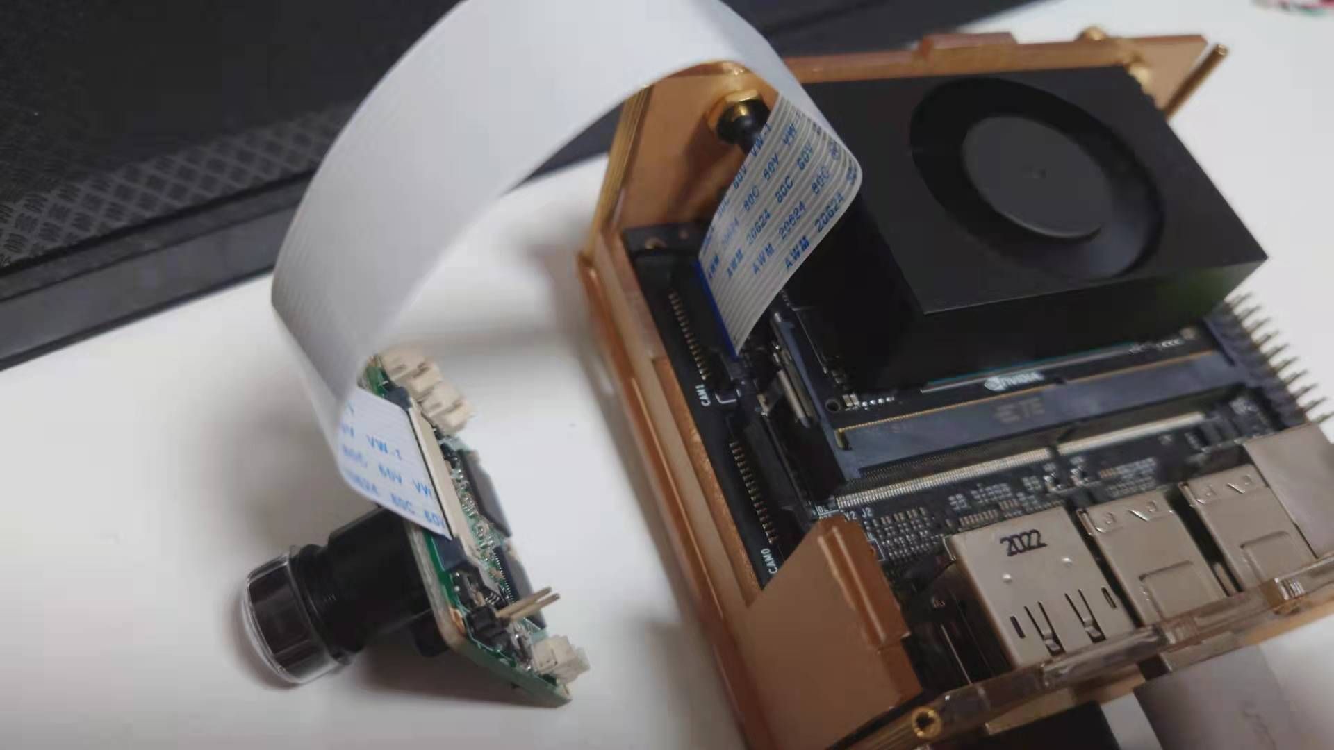

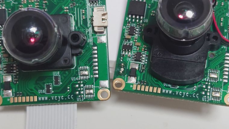

      @veye_xumm 您好,我後來又訂了一顆回來測試,結果還是一樣,請問還有什麼辦法可以查看是那裡出了問題呢?

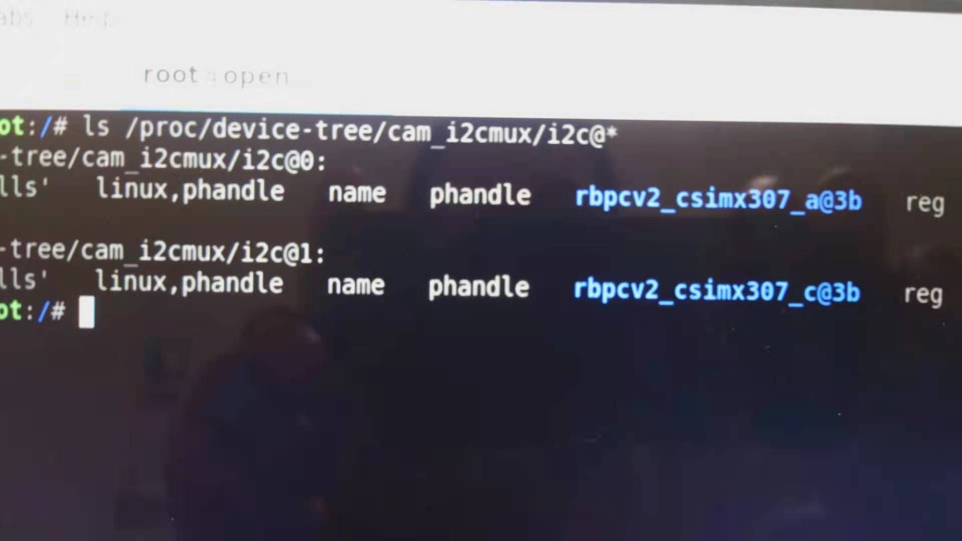

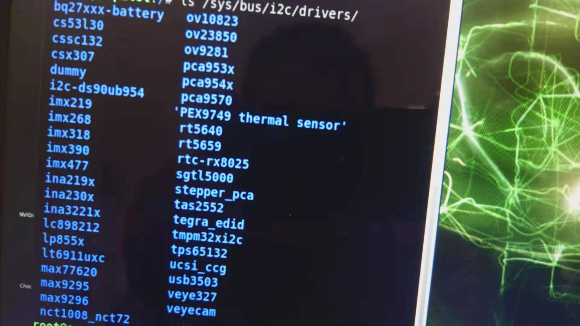

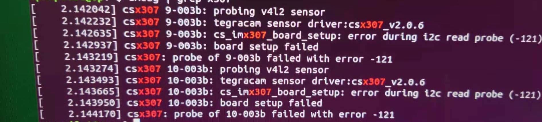

      您好,
      裝置:Jetson Xavier NX Dev Kit + Jetpack 4.5.1
      請問我按照 wiki 教程安裝了 jetson xavier nx 的 kernel image / dtb,可是在檢測是否正確安裝時,出現了以下錯誤:
      請問問題出在那呢?系統還需要任何額外的設置嗎?
      謝謝
