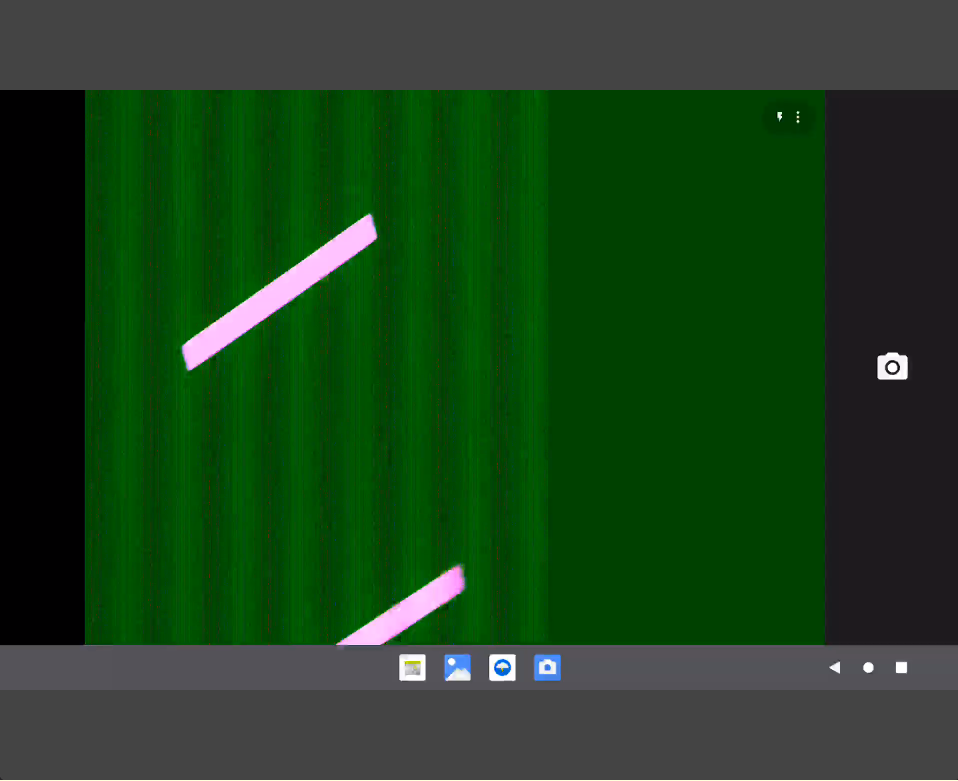

    • RK3568 GC8034 相机预览画面异常绿屏
      描述
      我这边用的是2 lane配置,dts文件如下
      posted in Rockchip App camera
