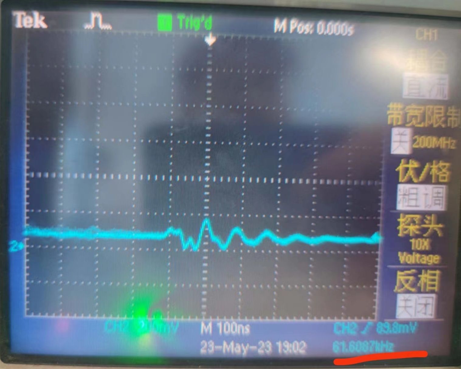

@veye_xumm 您好,又来麻烦您了,就是正常按照你上次说的那俩个条件,硬件使能引脚拉高为1(用表笔测了为3.3V),寄存器0X0400写一个start信号(我写了0x01,这个数没有问题吧),用示波器读取到了写入的数据,也有应答,这个启动条件是没有问题吧。因为显示屏一直不出图像,所以我观察了MIPI_L0_N,MIPI_L0_P和MIPI_CK_N这几个mipi引脚,波形信号都是这个,就最下面的频率有变化,这是什么原因呢,与示波器有关系吗?还是摄像头没有工作呢?
下图是MIPI_CK_N引脚的波形

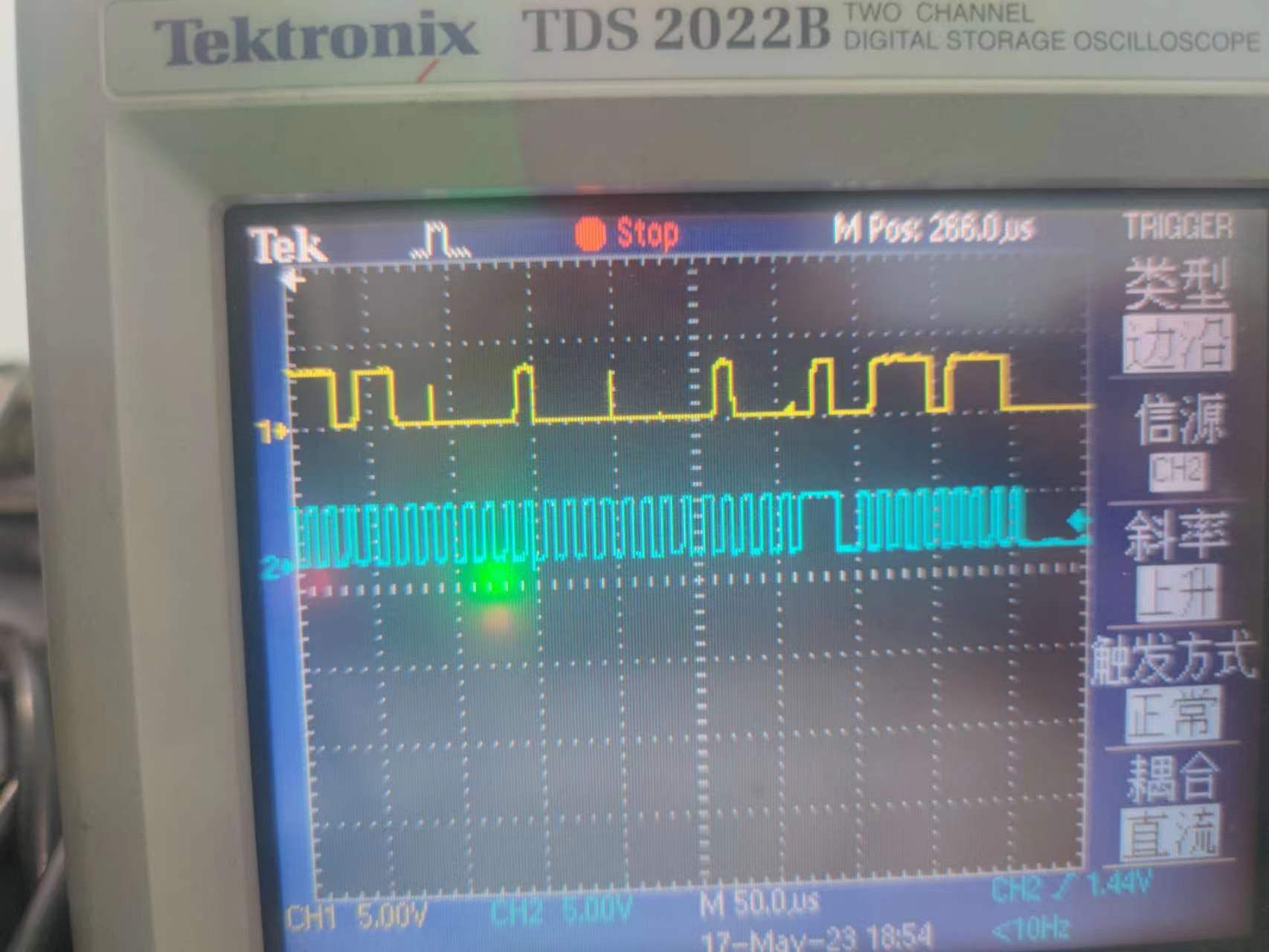

在读取的时候我也遇到了问题,因为0x0400是只写的,所以我读了其他几个寄存器,想看看里面的值,但是每次在写完读器件地址,sda和scl的电平就会同时拉低,一段时间后会出现几个字节的全高电平ff,这是什么原因呢,您遇到过吗,如下图所示。给的默认iic从机地址是0x3b,我写的时候是整体左移一位为7位的器件地址,最后一位为读写位,我看了读时序也是对的,先是写器件地址,然后是寄存器地址,最后是读器件地址,后面正常的话这应该是寄存器的值,但sda和scl都拉低了一段时间

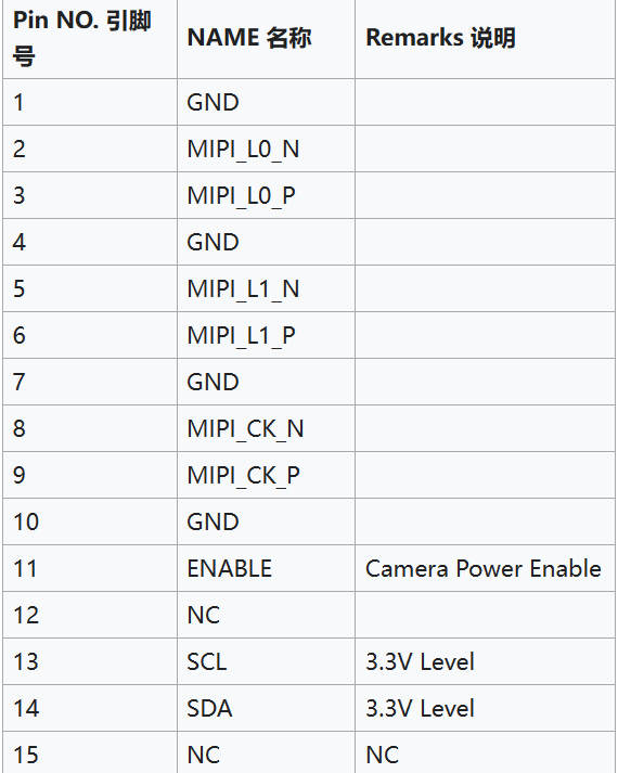

我看来,这其中的引脚都能对应上,mipi_ck_n和mipi_ck_p的时钟有要求吗
