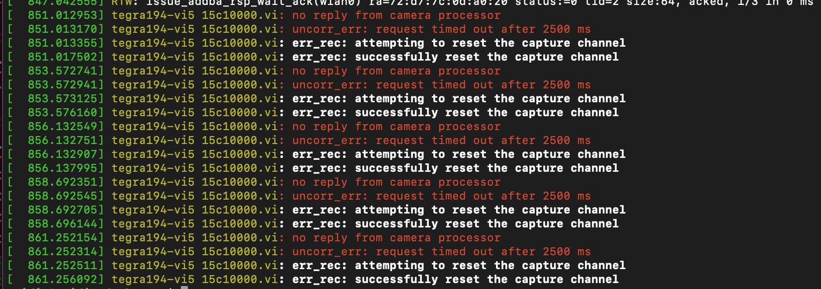

      zjutony
    • RE: 多路sc132相机启动
      dmesg显示的报错结果是这样的
      posted in CS MIPI camera

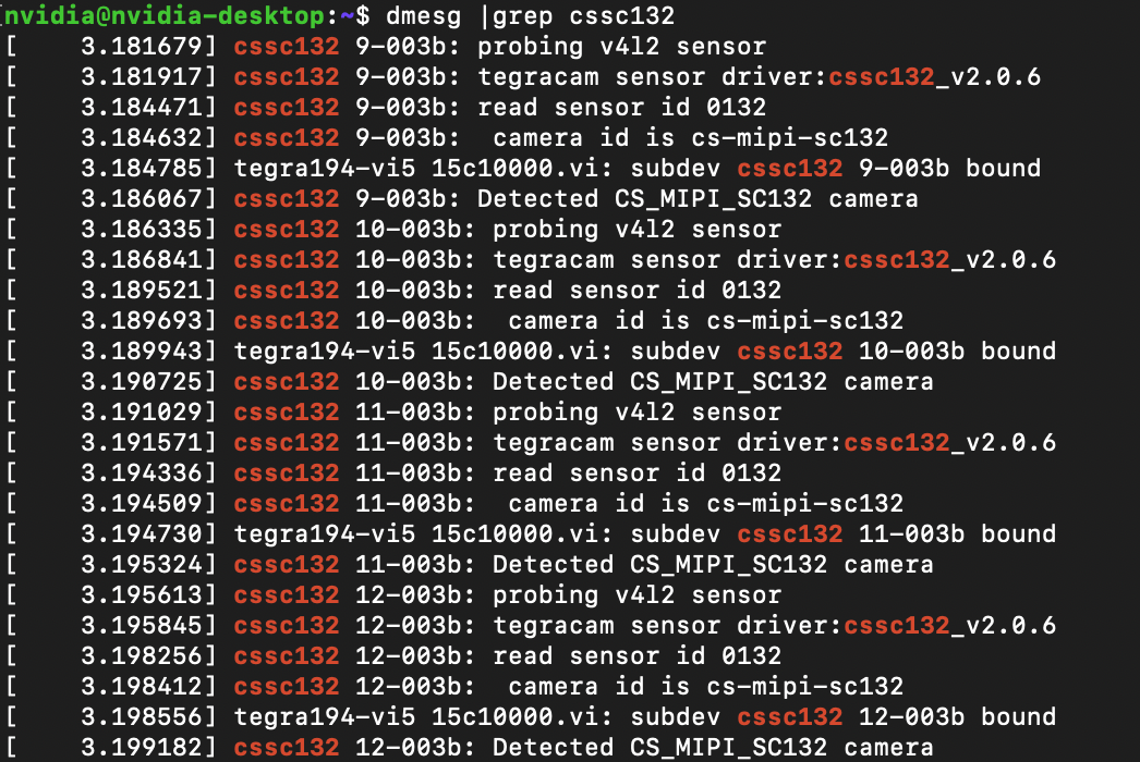

    • RE: sc132相机黑屏
      @veye_xumm 黑屏的时候是dmesg是这个样子

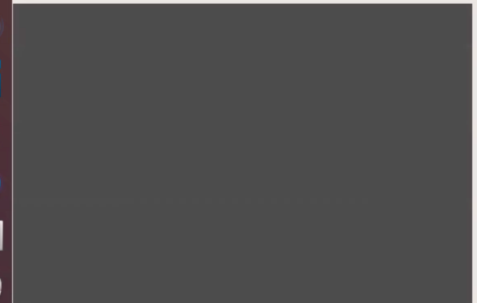

      @veye_xumm 我用gst-launch-1.0命令取流的时候,显示的图片如图474c6c0c-3056-4131-9fee-89e645d2654c-image.png ,然后dmesg消息格式如下
      并且运行一次读取流的命令以后,卡在上述的绿屏的界面,我ctrl +c 退出以后,再次运行命令的时候,就会卡在Setting pipeline to paused ...的界面,没法继续读取了
