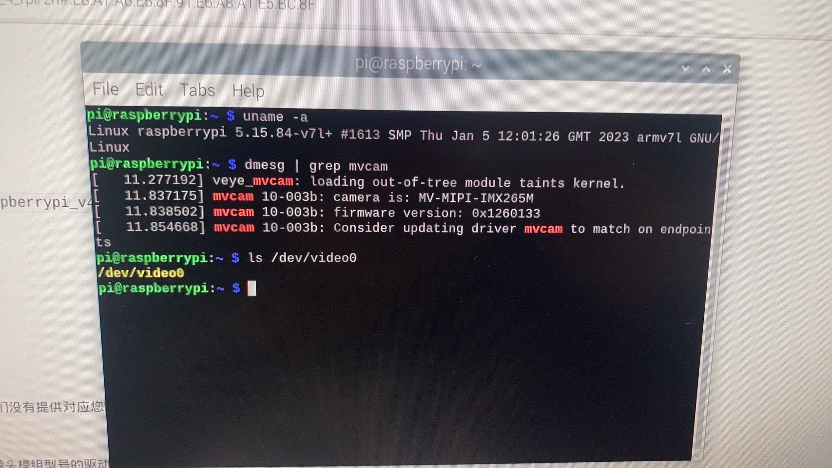

      您好:我參考這個網址http://wiki.veye.cc/index.php/Mv_series_camera_appnotes_4_rpi/zh#.E8.A7.A6.E5.8F.91.E6.A8.A1.E5.BC.8F

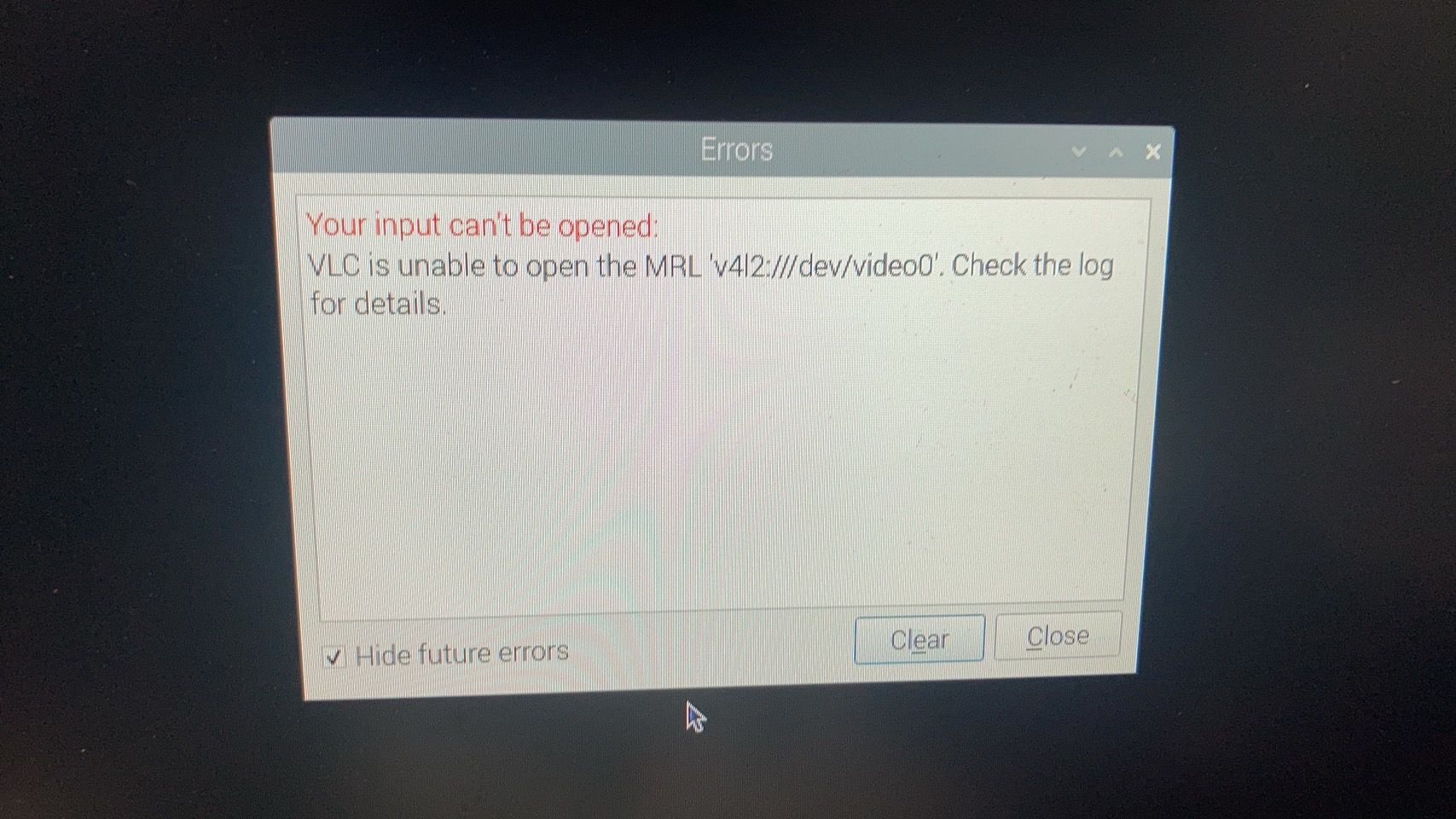

      安裝veye_mvcam驅動成功,也抓得到/dev/video0,但是卻無法在opencv及VLC上讀取這個camera,VLC我是參考http://wiki.veye.cc/index.php/V4L2_mode_for_Raspberry_Pi的第6點
      請問有方法解決嗎?謝謝!

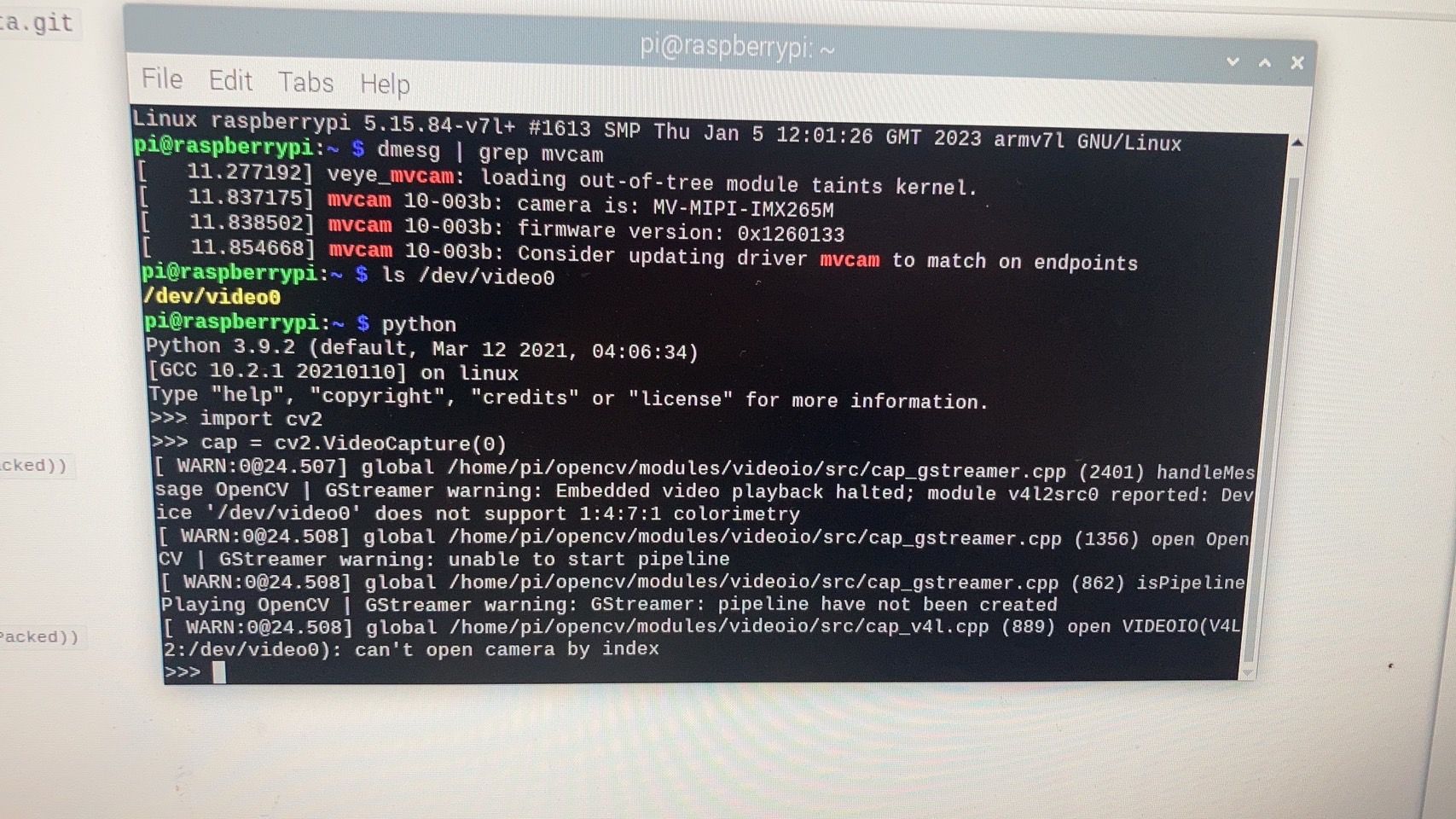

                  我重新下載此網站6.1的驅動包,並依照6.3卸載驅動後用6.2重新安裝驅動。
                  在此網站下載v4l2dev_2_opencv_show_grey.py及v4l2dev_2_opencv_show_grey2.py,只有v4l2dev_2_opencv_show_grey2.py(原本的)可以使用,後來的v4l2dev_2_opencv_show_grey.py會顯示S__396476419.jpg
                  錯誤內容為:
                  [ WARN:0@0.404] global /home/pi/opencv/modules/videoio/src/cap_gstreamer.cpp (2401) handleMessage OpenCV | GStreamer warning: Embedded video playback halted; module v4l2src0 reported: Device '/dev/video0' does not support 1:4:7:1 colorimetry
                  [ WARN:0@0.404] global /home/pi/opencv/modules/videoio/src/cap_gstreamer.cpp (1356) open OpenCV | GStreamer warning: unable to start pipeline
                  [ WARN:0@0.404] global /home/pi/opencv/modules/videoio/src/cap_gstreamer.cpp (862) isPipelinePlaying OpenCV | GStreamer warning: GStreamer: pipeline have not been created
                  camera open failed
                  請問我是哪裡做錯了嗎?
                  謝謝您!

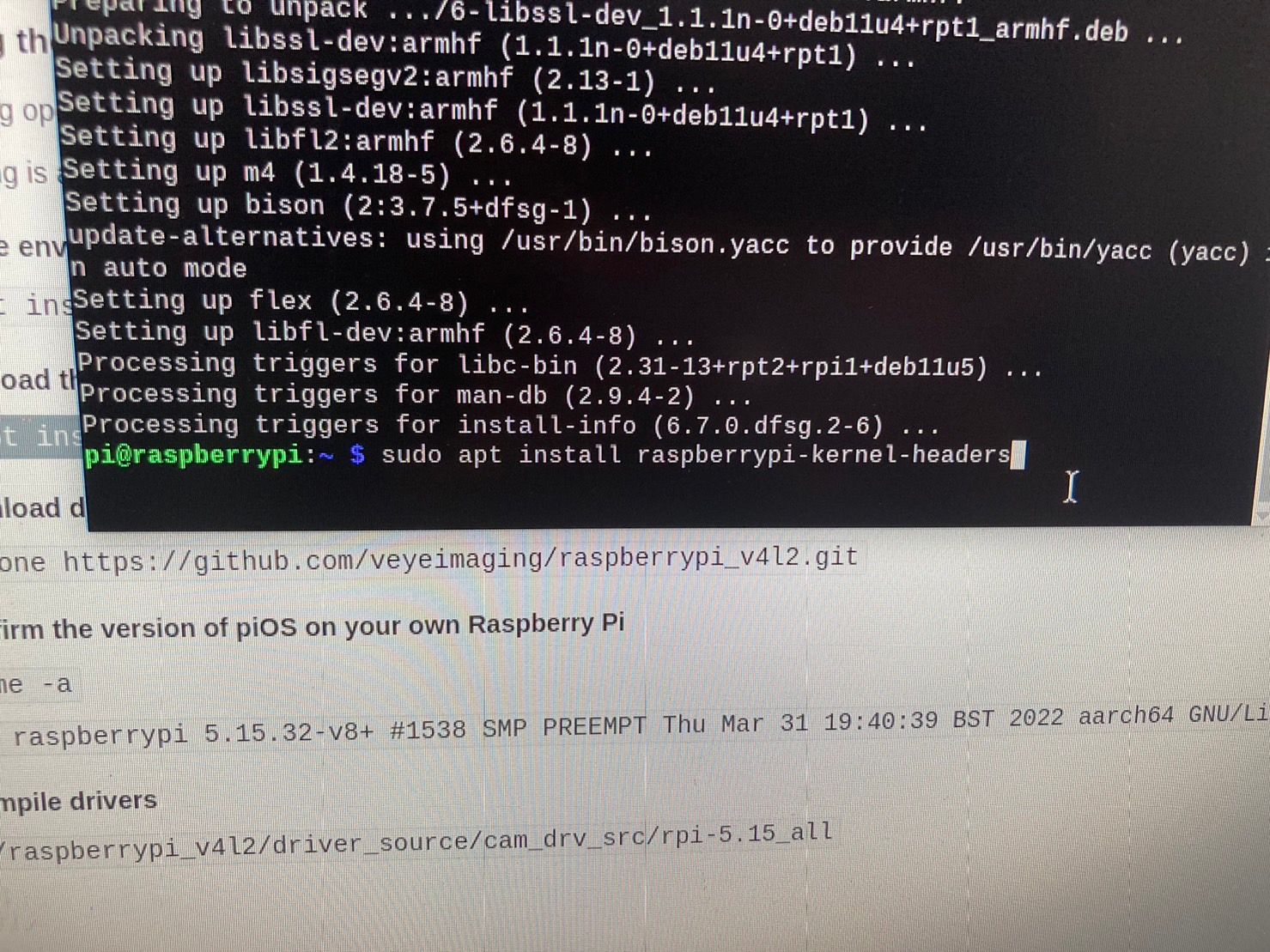

                    • C
                      CYS last edited by

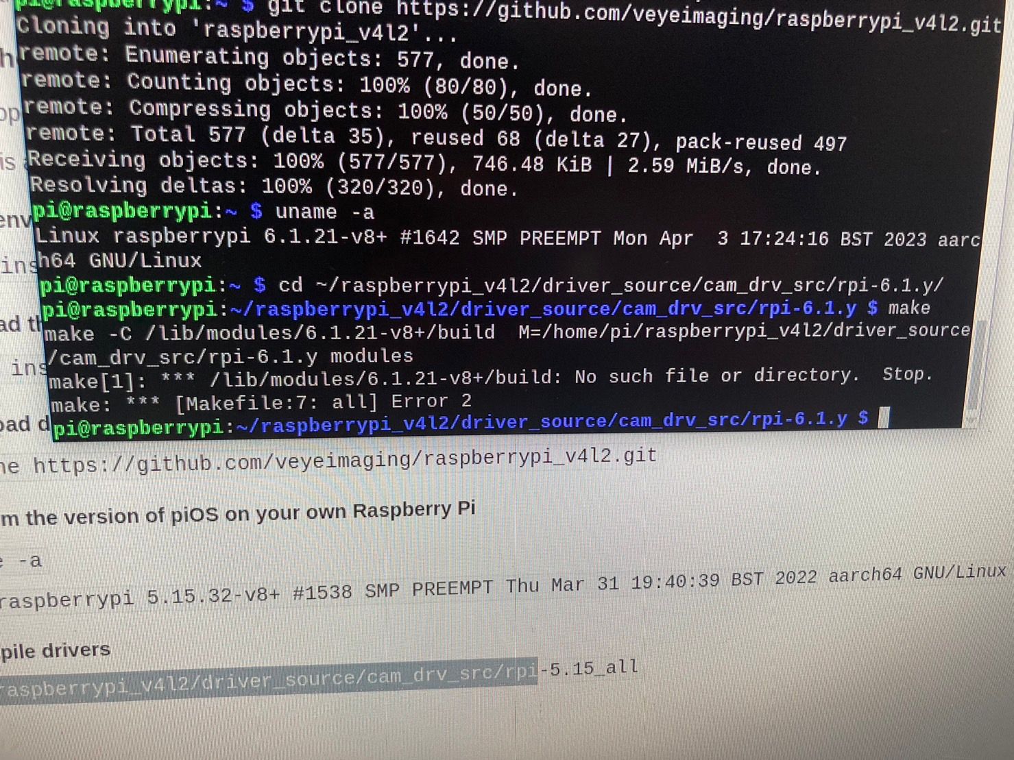

                      不好意思,我照著這網頁嘗試過編譯,但始終無法編譯成功,卡在1.7.1缺少構建目錄,也嘗試使用解決方案:
                      升級piOS,重新構建。
                      sudo apt install raspberrypi-kernel raspberrypi-kernel-headers
                      安裝特定版本的內核頭文件。
                      raspberrypi-bootloader 版本為1.20230405-1
                      raspberrypi-kernel版本為1.20230405-1
                      目前raspberrypi的版本Linux raspberrypi 6.1.21-v8+
                      可以幫助我嗎?謝謝!

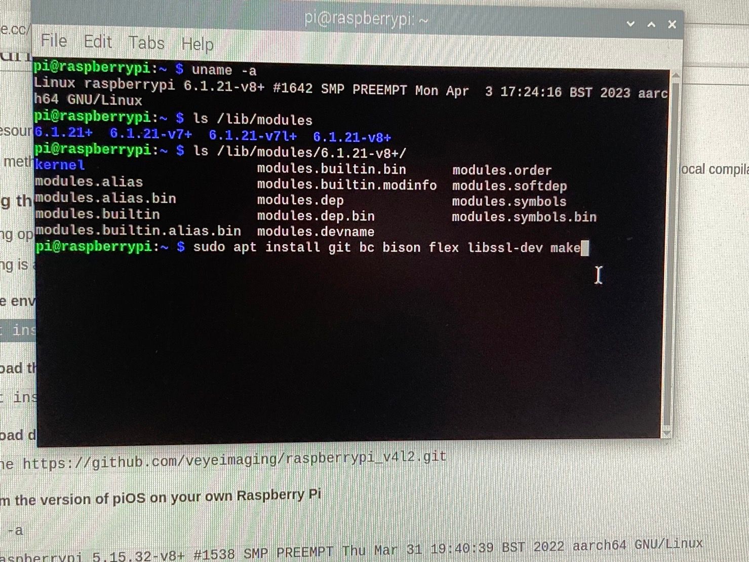

                        veye_xumm @CYS last edited by
                        @cys
                        发一下下面两个命令的输出
                        uname -a
                        ls /lib/modules/
                        • C

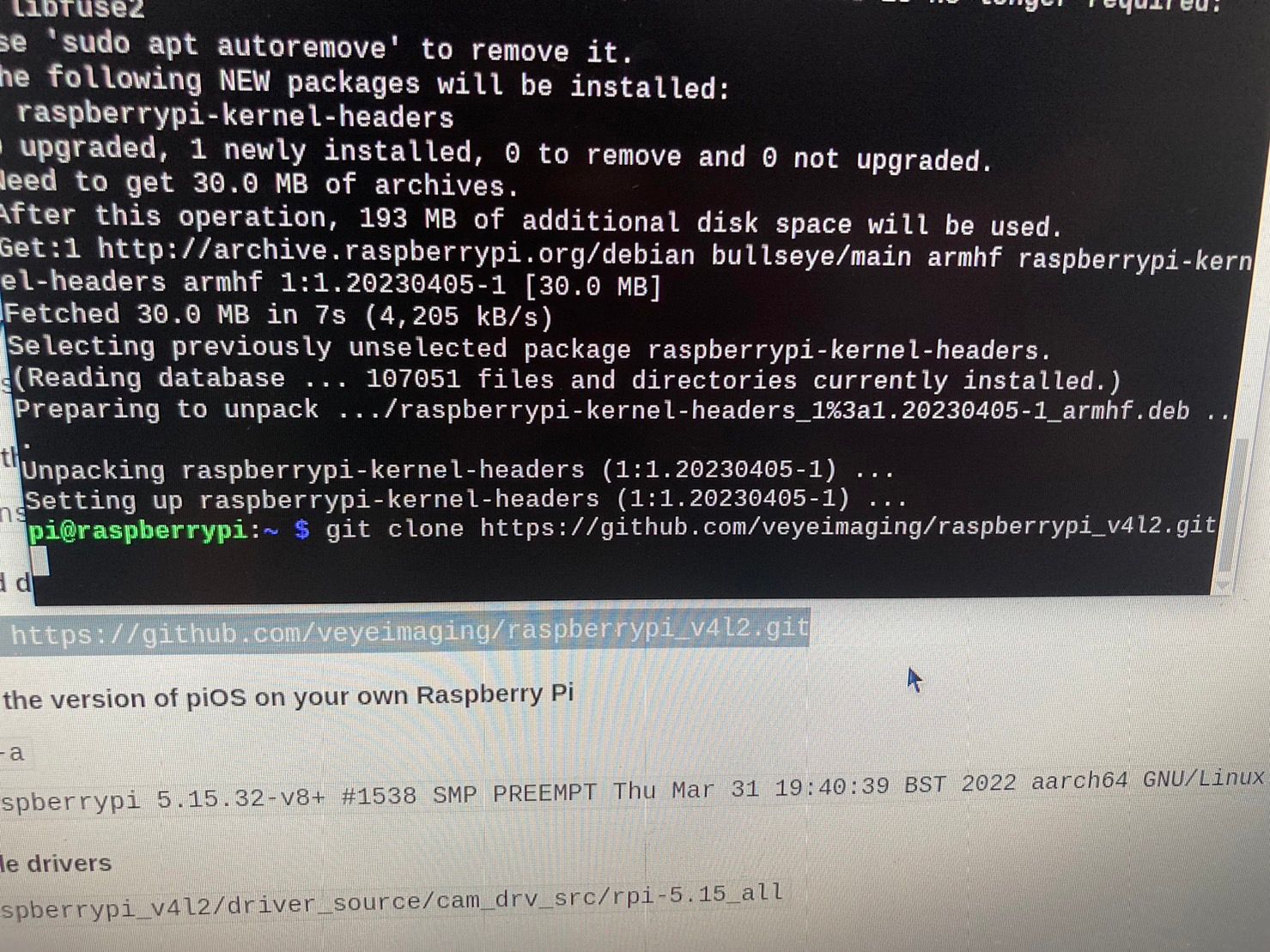

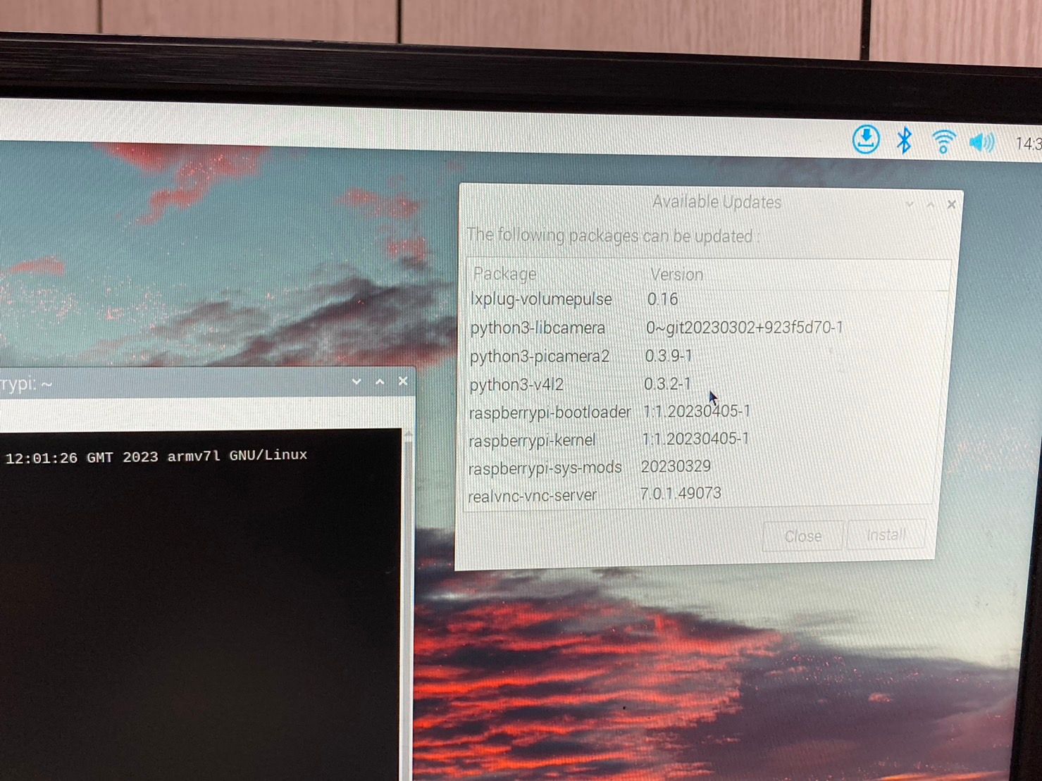

                          CYS last edited by
                          然後讓他自己更新
                          最後升級後變成這樣
                            @cys 现在/lib/modules/6.1.21-v8+目录下,有没有build?进一步,能否正常编译?
                            • C

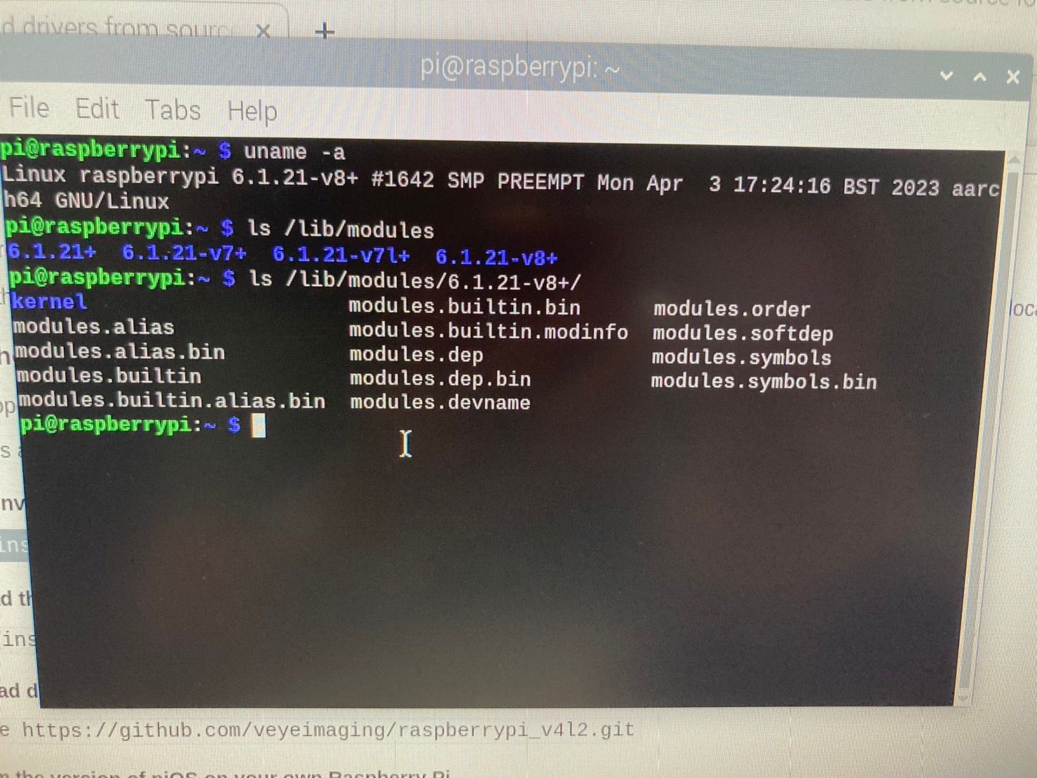

                              CYS last edited by
                              目錄如下
                              我照著此網頁做
                              還是無法編譯

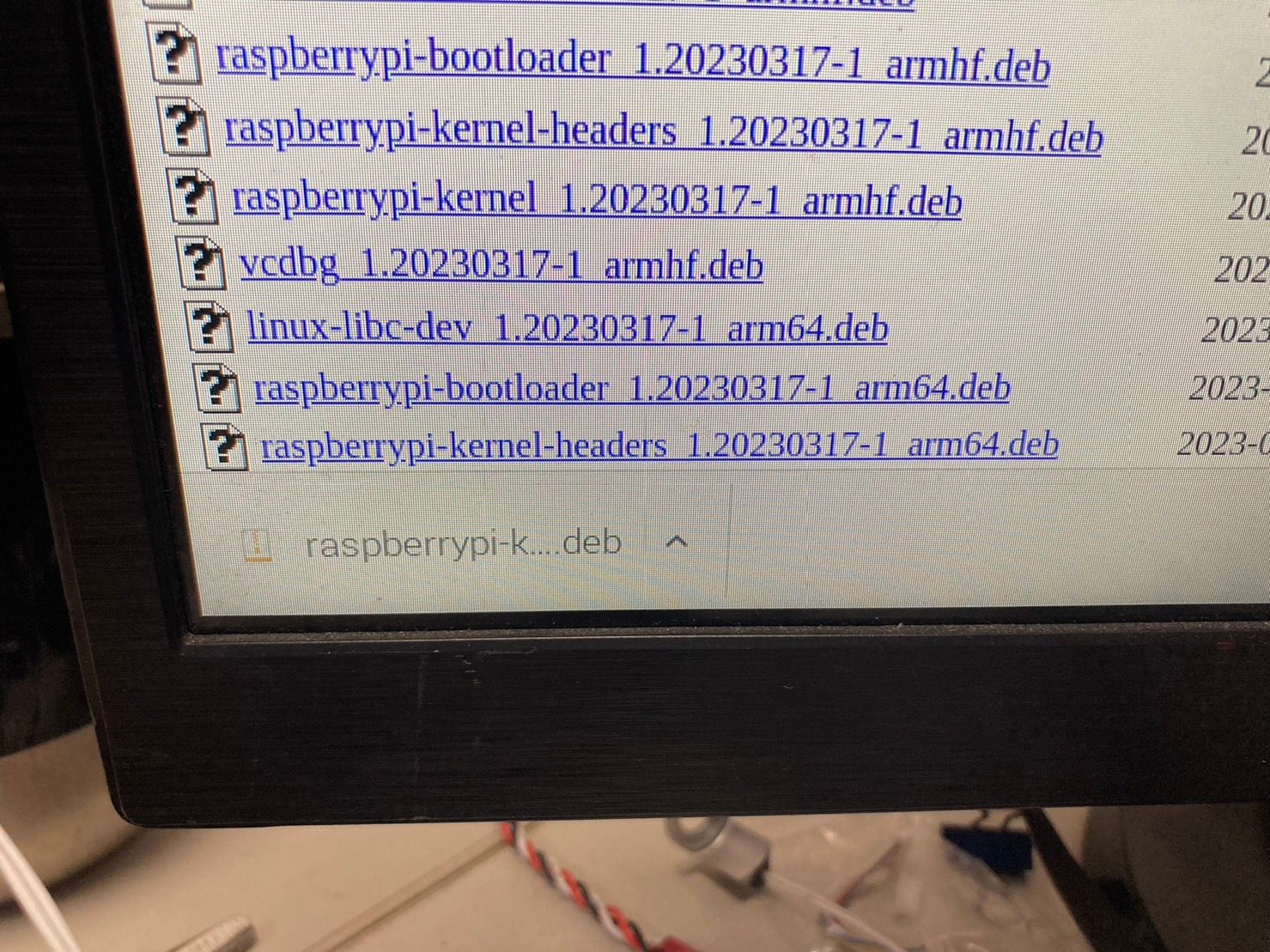

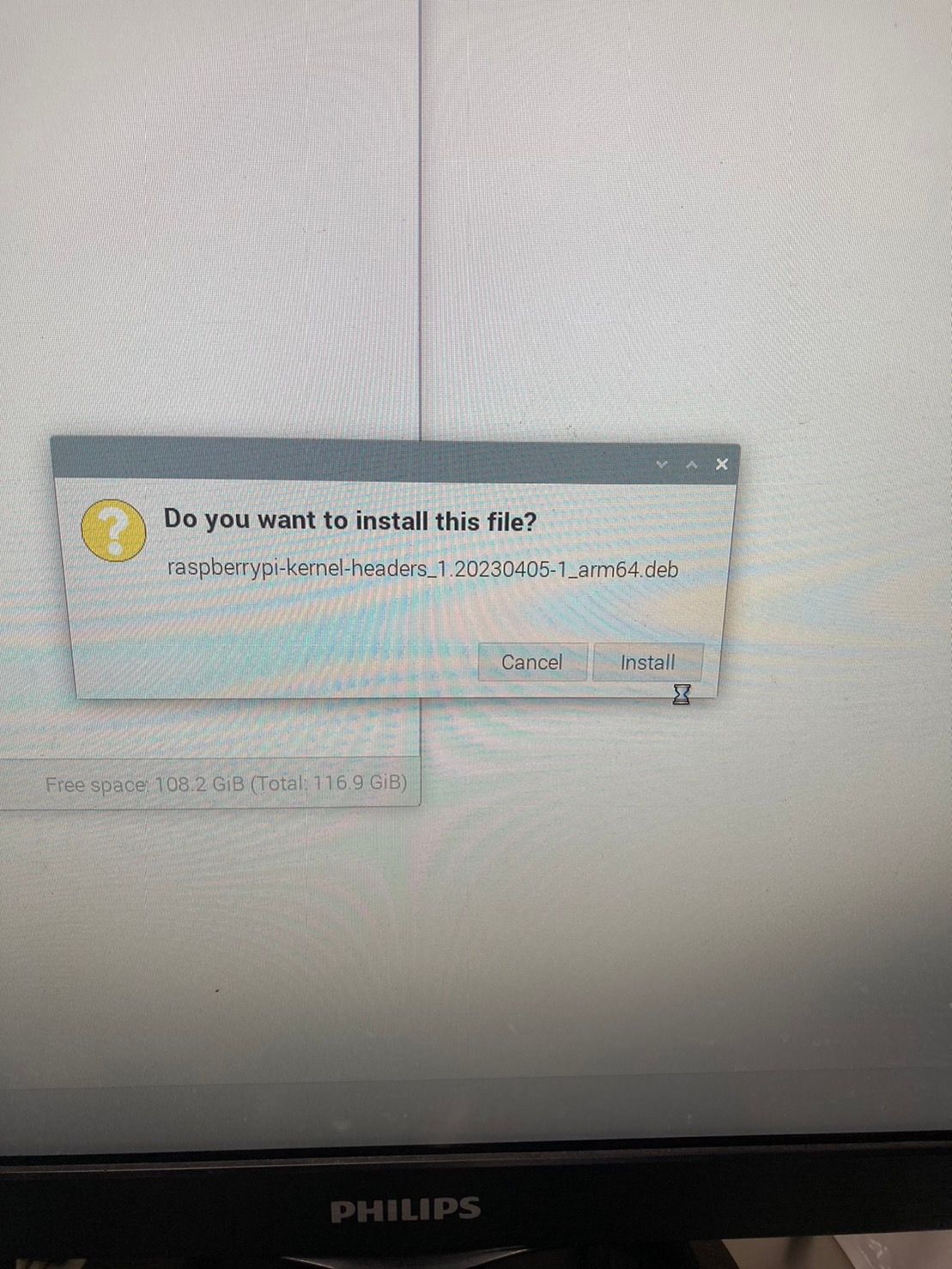

                                @cys 我只能说树莓派维护的这帮家伙太不负责了。😠
                                到这个链接
                                https://archive.raspberrypi.org/debian/pool/main/r/raspberrypi-firmware/?C=M;O=D
                                下载这个文件:
                                raspberrypi-kernel-headers_1.20230405-1_arm64.deb
                                然后手动安装一下,应该就有build文件了。试一下。

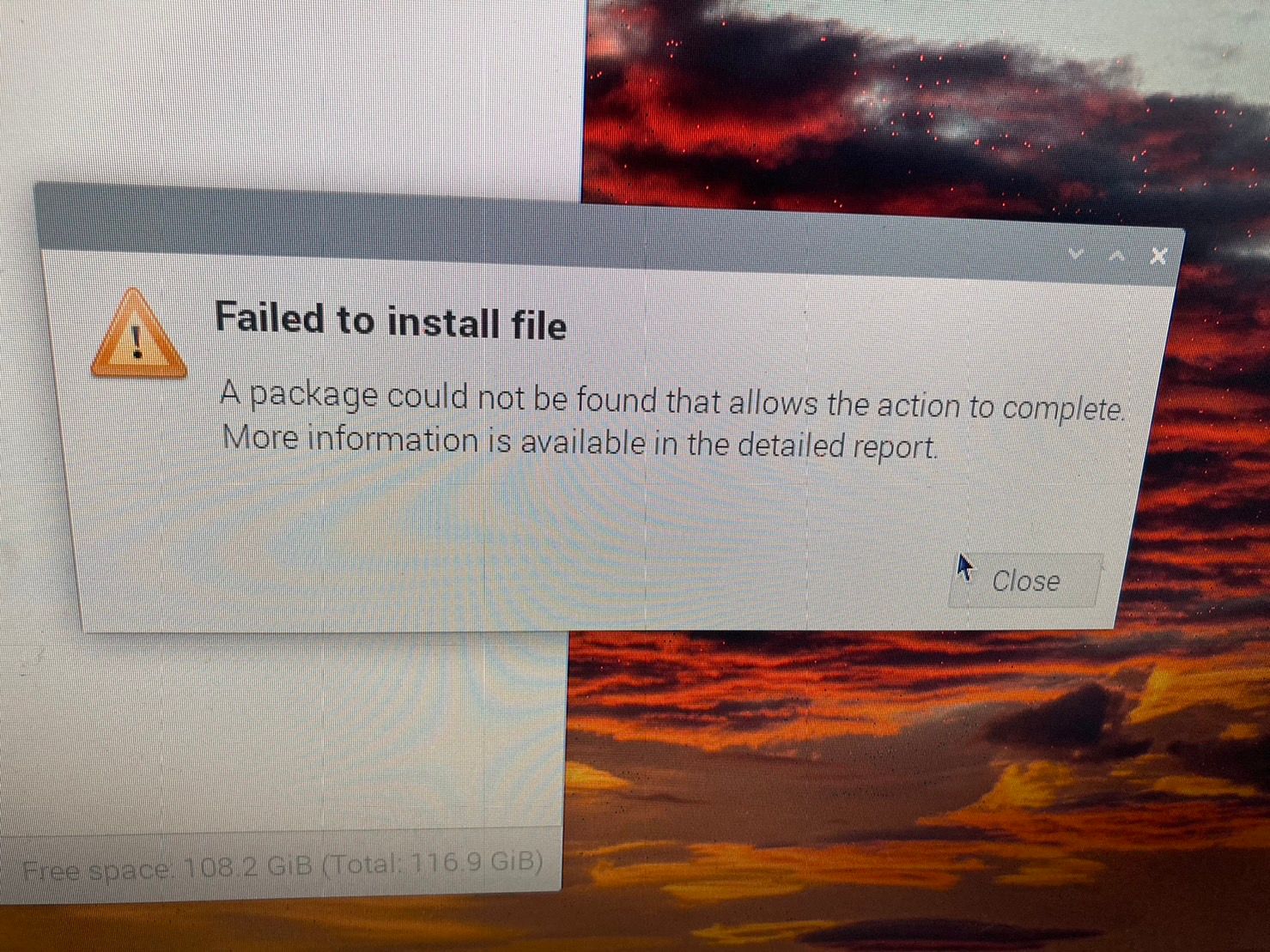

                                • C
                                  CYS last edited by
                                  好像沒辦法手動安裝成功耶...
                                  • C
                                    CYS last edited by
                                    我下載raspberrypi-kernel-headers_1.20230405-1_armhf.deb可以安裝,但是沒有出現bulid
                                    也無法編譯...

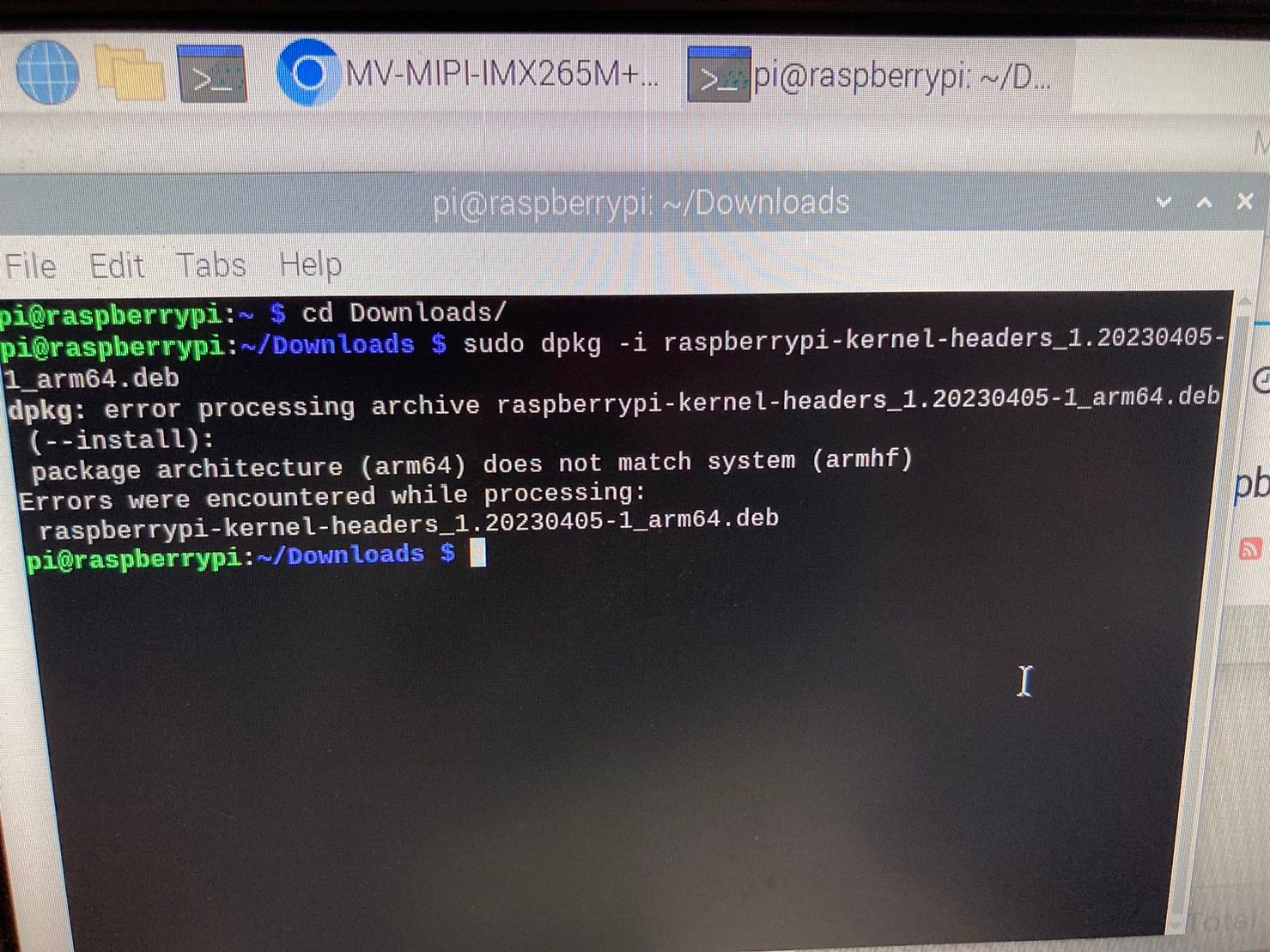

                                      @cys 不用给我拍那么多照片。。。。
                                      试试
                                      sudo dpkg -i raspberrypi-kernel-headers_1.20230405-1_arm64.deb
                                      • C
                                        CYS last edited by
                                        好..不好意思

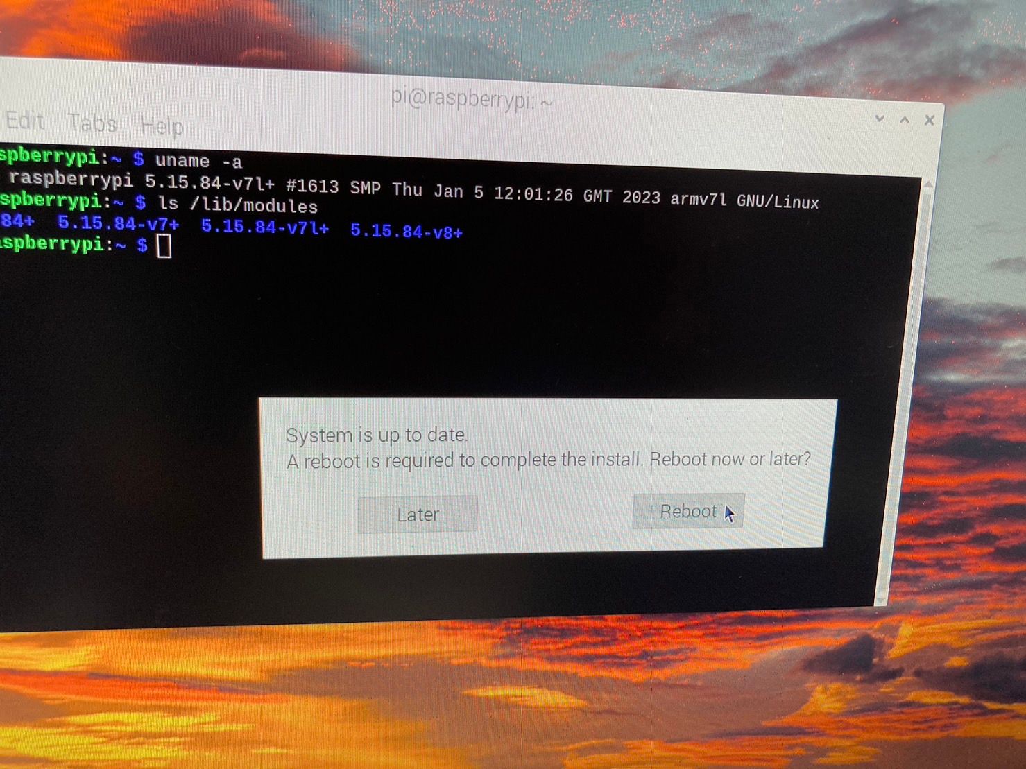

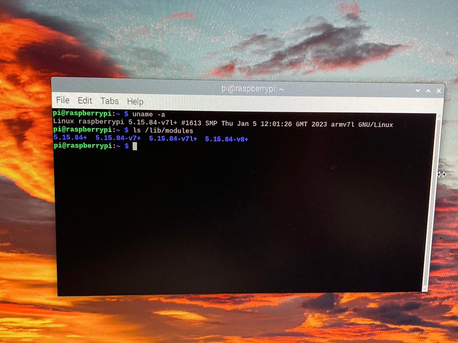

                                        我樹梅派是灌32位元的系統,開機畫面也是32位元,我不知道為甚麼更新後uname -a 會顯示arm64
                                          @cys
                                          升级系统出错的问题,我觉得是树莓派组织sudo apt install raspberrypi-kernel 这个包管理的不好。 回头可以还是推荐客户用sudo apt full-upgrade吧。
                                          这个问题放一边,先不管他。
                                          你这个如果系统是32位的
                                          1. 先看看/lib/modules/6.1.21-v7l+下面有没有build。
                                          2. 如果有,改一下cam_drv_src\rpi-6.1.y\Makefile,手动指定一下KERNEL_ROOT
                                          KERNEL_ROOT=/lib/modules/6.1.21-v7l+/build
