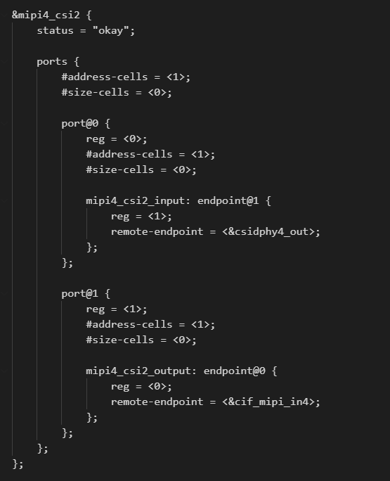

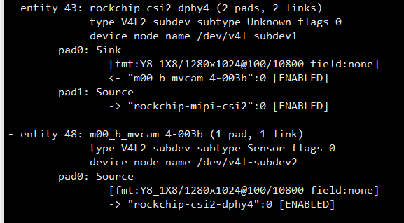

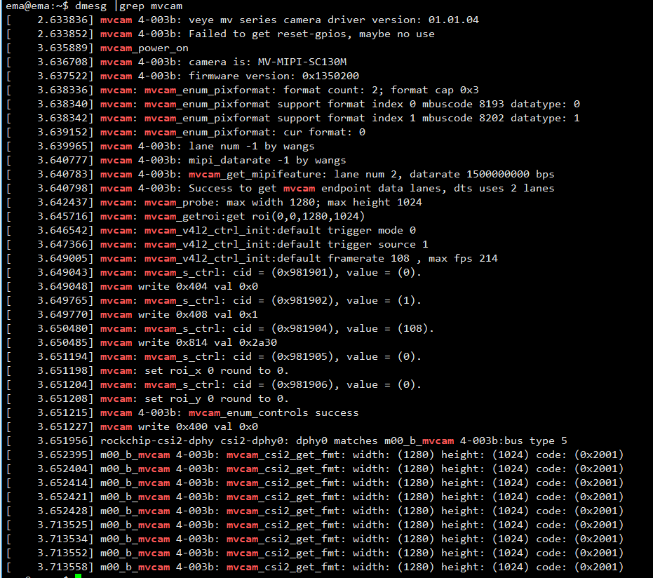

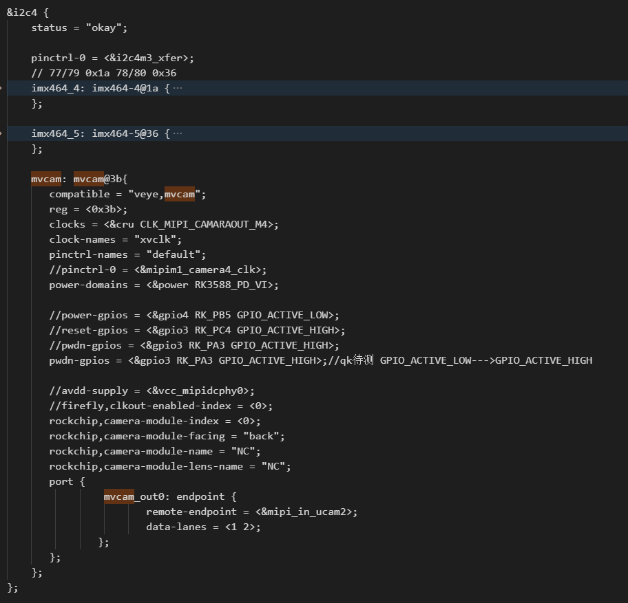

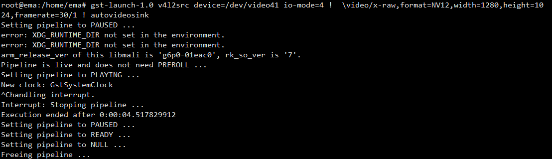

      各位大神,小弟在调试SC130M和RK3588时,遇到不出图问题,贴上demsg和部分信息,寻求忙住,不胜感激

          现在表明你的i2c是通了,也能正常创建/dev/video节点。
          1. 你测试图像,不要直接尝试去预览。参考我们这个链接,尝试取图,保存图。
            https://wiki.veye.cc/index.php/MV_Camera_on_Firfly_Boards/zh#.E5.B8.A7.E7.8E.87.E7.BB.9F.E8.AE.A1

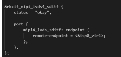

          2. 我印象中sditf这个节点是disable掉的,因为我们的mv系列产品输出raw数据,不需要启用3588里面的isp。建议你参考这个链接中我们在rk3588上的dts源码。

            @veye_xumm 不对吧,如果是RAW数据的sesor,3588需要开启ISP,如果是YUV的sensor,3588的才不需要ISP吧。目前把设备树清空了,重新只配置,只有一个sensor的dtsi,发现的新的错误,运行出图程序时,串口一直打印错误。 我们今天也会尝试下关闭ISP测试看看

                    有可能是:
                    vicap模块缺少数据类型的支持。Y10 和Y12都不支持。
                    参考一下下面的代码,手动增加一下数据格式。
                    kernel\drivers\media\platform\rockchip\cif\capture.c
                    capture.c.txt
                    M 1 Reply Last reply Reply Quote 0

                      @veye_xumm 我们对比了下这个文件,发现原来的文件缺少很多东西,我们尝试增加进去修改下看看
                        veye_xumm @m4416202 last edited by
                        @m4416202 只把与数据格式相关的地方加进去即可。
                        M 乔 2 Replies Last reply Reply Quote 0

                          @veye_xumm 您好,我们现在出图了。raw格式就这个样子吗?目前只是参照您给的capture.c增加了y8和y12两种数据格式(增加了2个case的代码)。还需要修改其他的吗?
                            @m4416202 看起来像是数据格式认知错误。 SC130M是黑白的。
