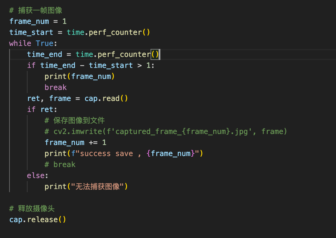

                  lizi @veye_xumm last edited by lizi
                  这是我的捕获代码,那就是opencv效率的问题吗
                  veye_xumm L 2 Replies Last reply Reply Quote 0
                    veye_xumm @lizi last edited by
                    @lizi opencv底层我不太懂。但是最底下肯定是跟我刚才发的v4l2命令类似的接口获取的v4l2 buffer,有没有做什么数据搬移,数据格式转换,这个我确定不了。
                    你有没有试过我们这个demo?

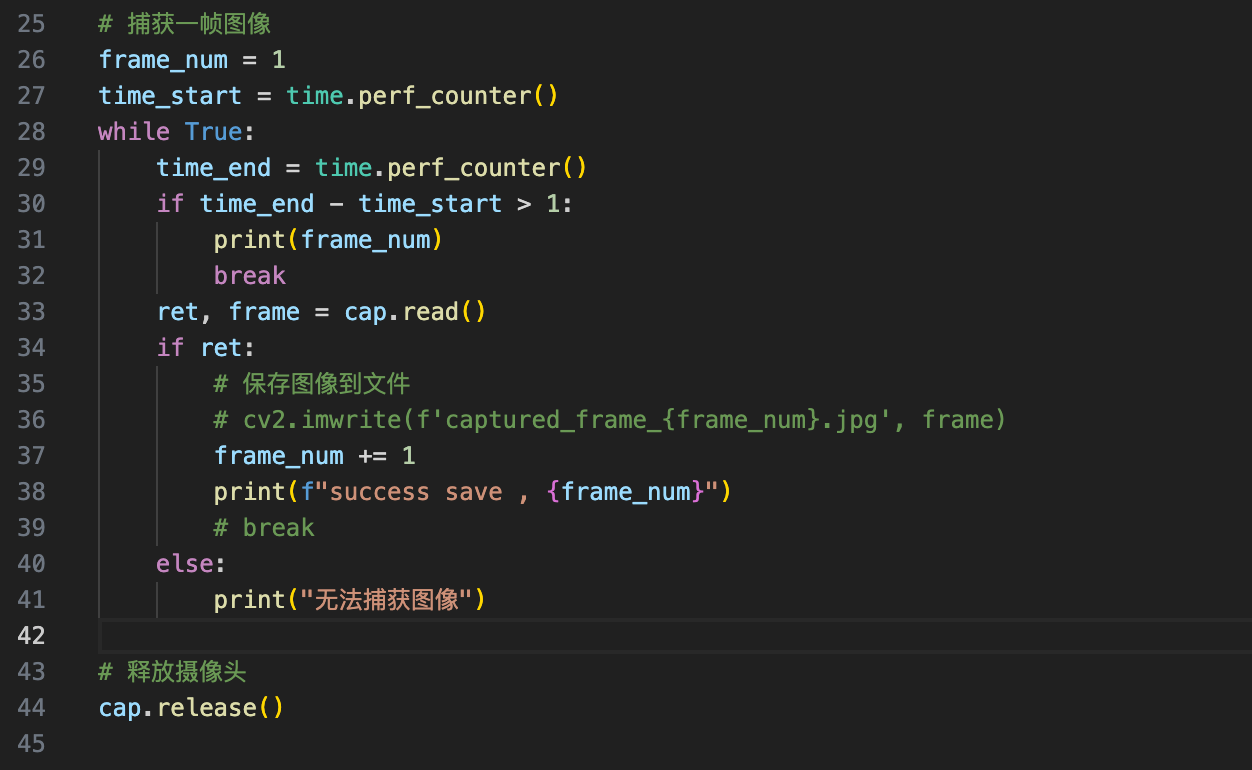

                        • L
                          @veye_xumm 就是把demo里最后循环里的cv2.imshow改成了计数。因为显示图片没法判断帧数。所以我改成了1s的计数。最后只有20截屏2024-01-19 17.58.13.png 截屏2024-01-19 17.58.33.png
                          把上面demo里的代码改成了下面的计数
                            @lizi 如此说来确实有这个问题。我们主要提供好驱动,opencv不是很熟。
                                @lizi
                                我测了一下orin nano上面,实际采集数据的帧率是没有问题的。 你可以延长你的代码的统计时间到10秒,100秒,可以发现帧率会趋近于接近60fps。
                                那么为何出现你只统计1秒的时候,帧率只有20帧的结果呢? 我进行了一下简单的时间分析,发现是第一次调用cap.read()函数的时候,耗时大约半秒左右。(估计是底层进行buffer的初始化之类的操作。)
                                可以参考我贴上来这个代码:

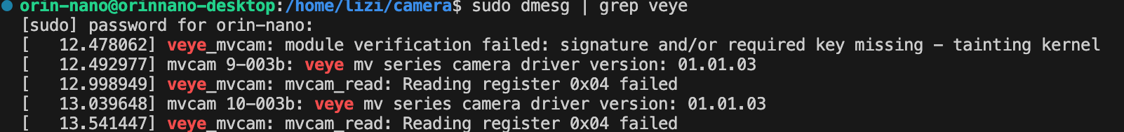

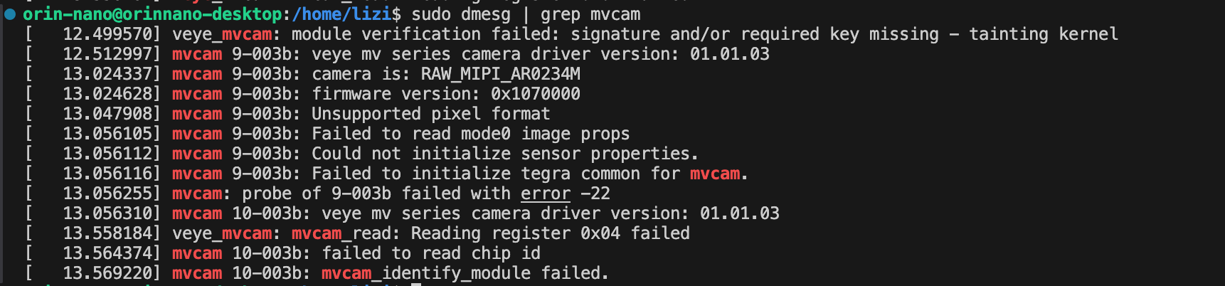

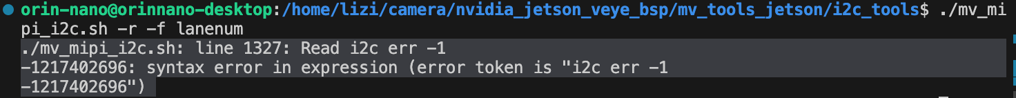

                                        • L
                                          lizi last edited by lizi
                                          安装驱动出现这个错是为什么。板子是orin-nano 8gb ,然后mipi是ar0234
                                            @lizi i2c不通,你查查硬件连接,比如fpc排线方向。
                                            L 1 Reply Last reply Reply Quote 0
