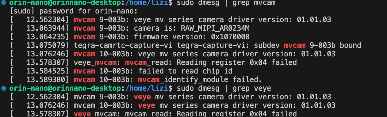

    • RE: RAW-MIPI-AR0234M配置为4lane模式
      @veye_xumm ok了可以读到摄像头。但是在跑i2c.sh的时候又出现了问题。上面的dmesg | grep mvcam 就有显示veye_mvcam: mvcam_read: Reading register 0x04 failed 寄存器读不到

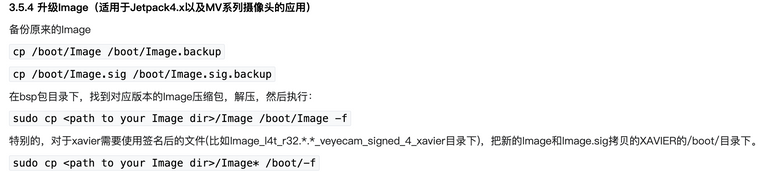

      @veye_xumm 压缩包里是有的,但是boot下没有Image.sig文件。这里也是只用cp一个Image吧?我的板子是orin-nano。是xavier才要复制Image.sig。没理解错吧截屏2024-01-24 11.30.38.png
