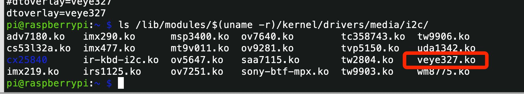

    SOLVED 按文档安装V4L2驱动,出问题,看是看不到video0设备
    18
    3546
      veye_xumm @luchec last edited by

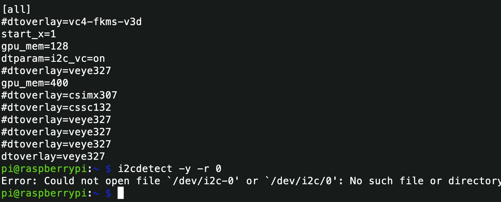

      @luchec 你试试i2c0能看到吗
      i2cdetect -y -r 0

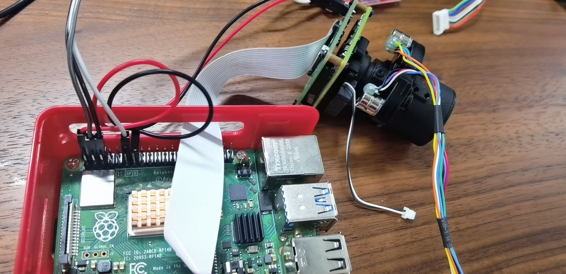

      另外硬件接好了吗?
      可否拍个连接细节图
      L 1 Reply Last reply Reply Quote 0
      • L
        luchec @veye_xumm last edited by
        @veye_xumm 2761619405673_.pic_hd.jpg 用你们提供的那些不用v4l2的API都可以,就是这个V4L2就用不了
          @luchec

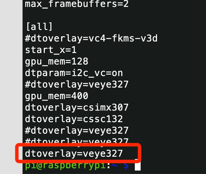

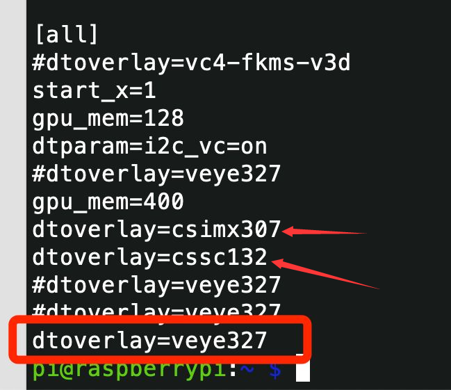

          感觉你可能装过几个型号,但是没有uninstall,去掉我标注的这两行试试。
          另外试试i2cdetect -y -r 0
          • L
            @veye_xumm said in 按文档安装V4L2驱动,出问题,看是看不到video0设备:
            i2cdetect -y -r 0
              @luchec 验了一下,@tammojan 提供的这个release版本的确有点问题。 我会安排人跟进搞一下。需要几天时间,请关注github的更新。

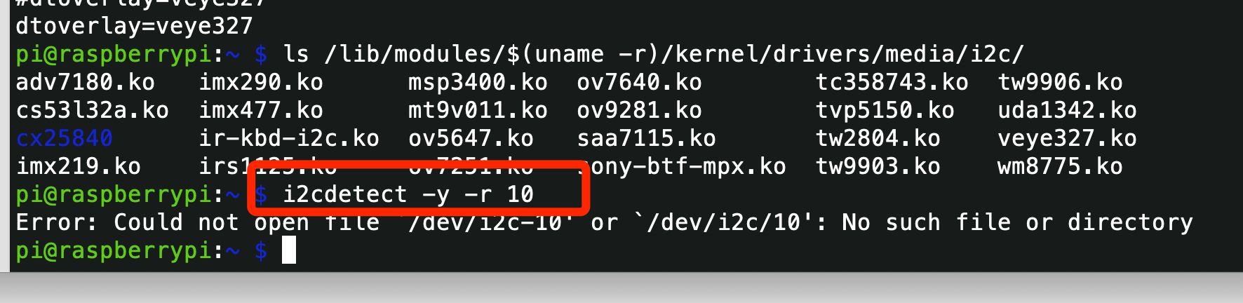

                        @veye_xumm 测了一下,2821619492365_.pic_hd.jpg 2831619492985_.pic.jpg 2d4de618-fe93-4cc1-a7ca-de81b554c6ed-image.png
                          @luchec
                          这个版本的linux是用的i2c-10,你正常使用preview和预览就可以了。
