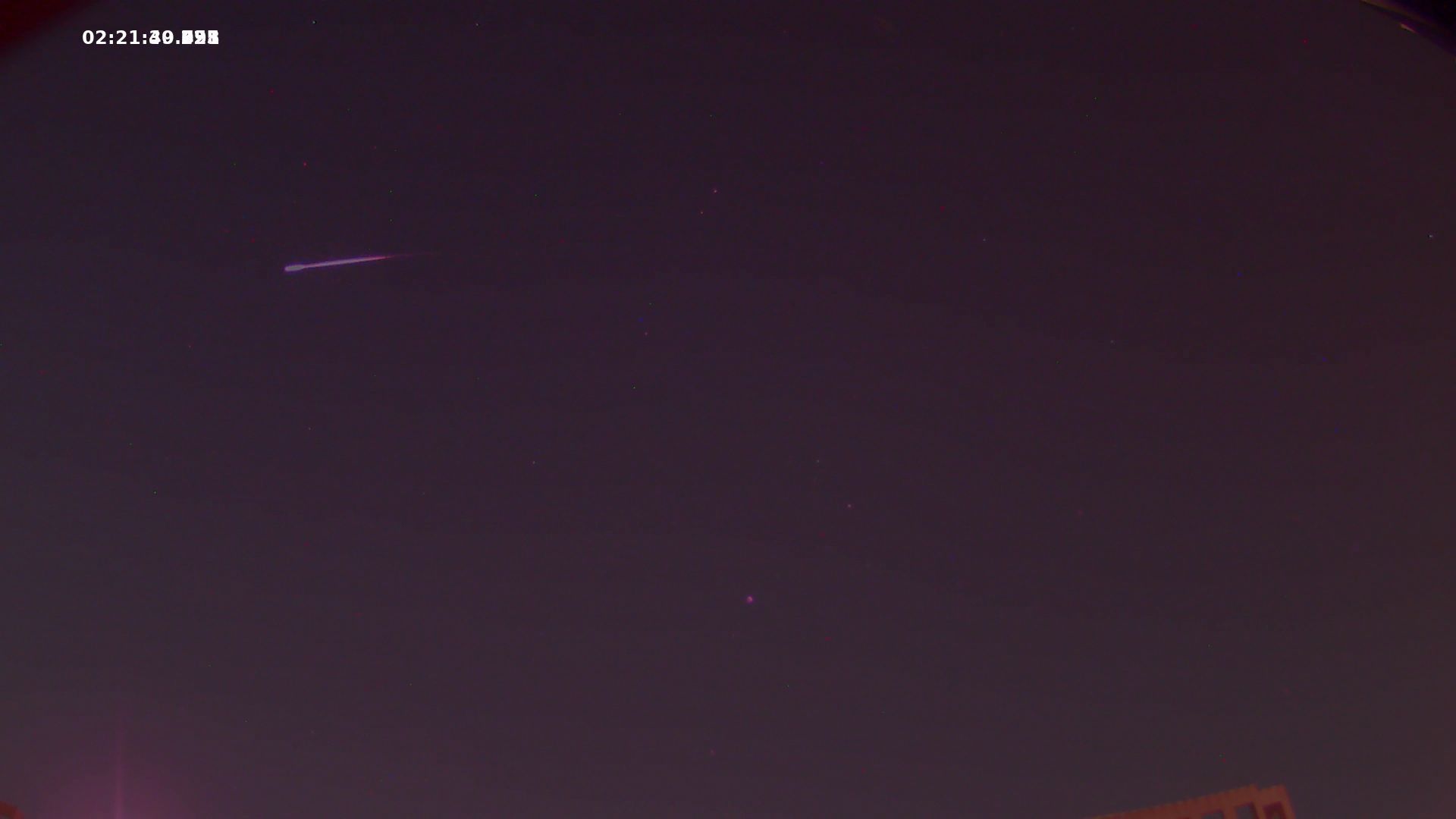

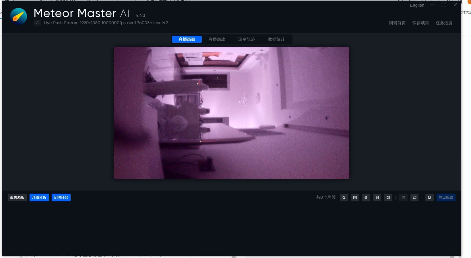

      veye_xumm @fuhesong last edited by
      @fuhesong 太棒了~

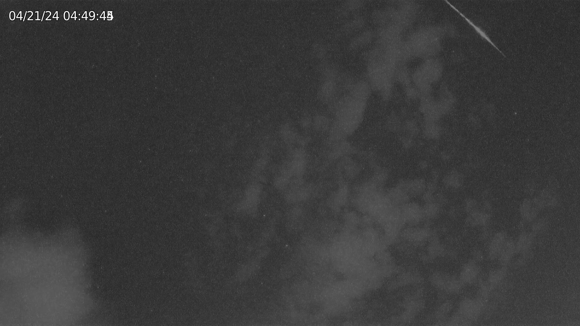

      不过我看你的图像,颜色偏粉,是不是镜头没有红外滤光片?
      F 1 Reply Last reply Reply Quote 0
      • F
        fuhesong @veye_xumm last edited by
        @veye_xumm 监控流星,把红外截止滤镜拿掉了

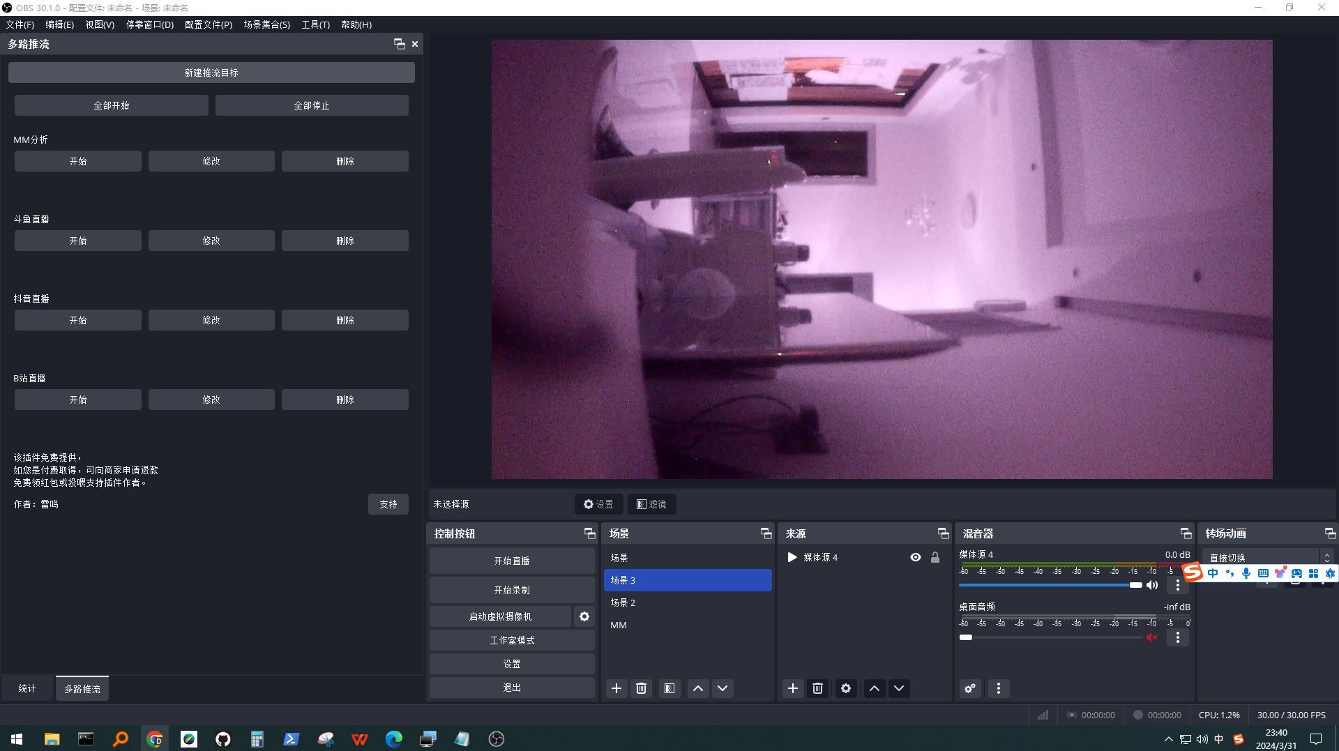

          使用VNC连接树莓派,打开VLC, 连接镜头,用于调试参数。
          参考地址7.1 使用VLC预览图像
          https://wiki.veye.cc/index.php/V4L2_mode_for_Raspberry_Pi/zh
          图片一

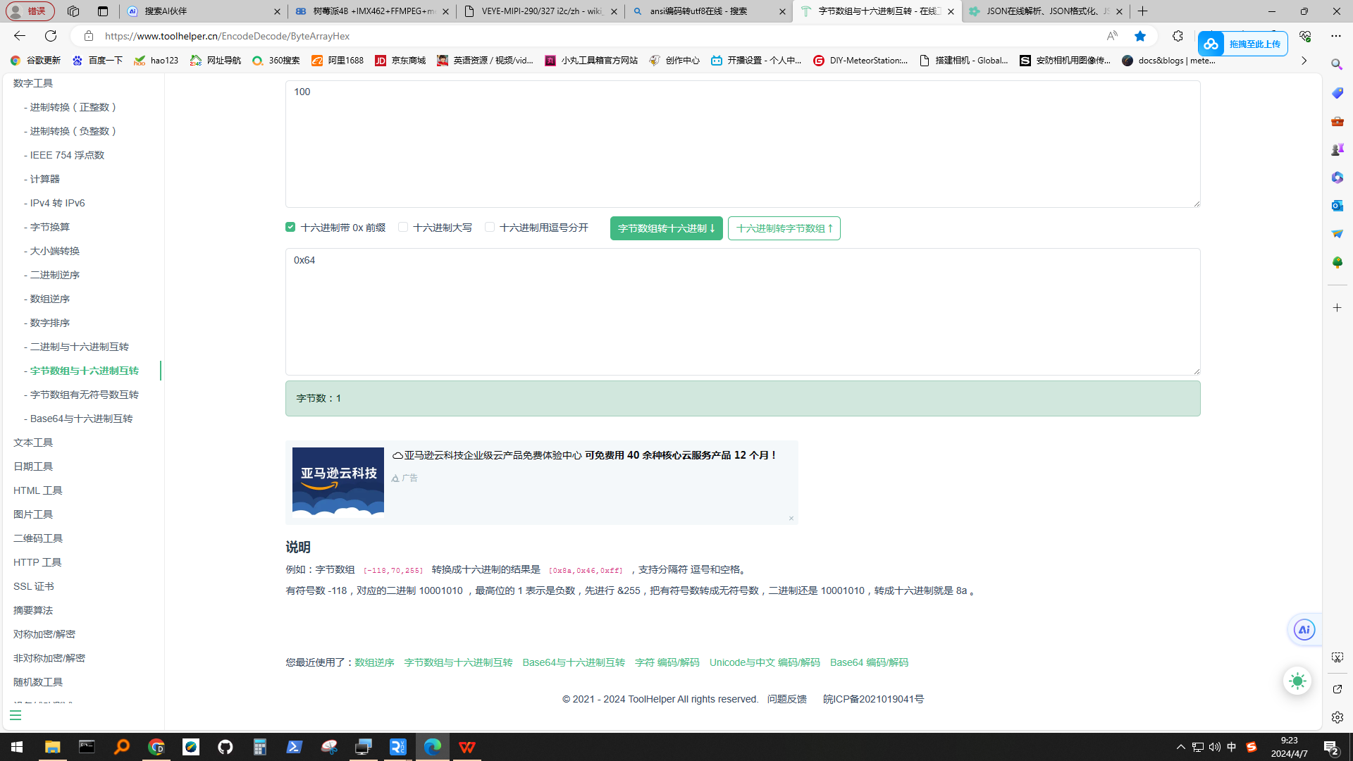

            要想方便,直接访问这个网站,自动转化。字节数组与十六进制互转
            https://www.toolhelper.cn/EncodeDecode/ByteArrayHex

                fuhesong @veye_xumm last edited by fuhesong
                @veye_xumm 2024年某康监控拍到的流星合集(不断更新):链接:https://pan.baidu.com/s/118Q9dxjkVHFVwKr1SvnPcw?pwd=thrb
                提取码:thrb
                七级光污染城市,F0.95 4MM 镜头拍到的开光流星,把监控扔到乡下2-4级光污染会好很多。这是使用meteor master ai导出来的图片
                c03f8bc5-9b68-4e4a-b855-0087cd2b0ac0-LivePushStream_2024-04-03_03.49.41.65_03.49.43.872_流星数1.jpg

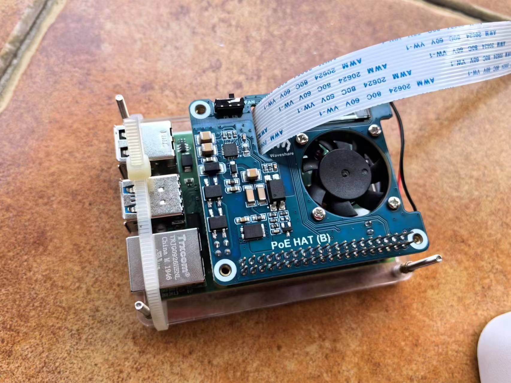

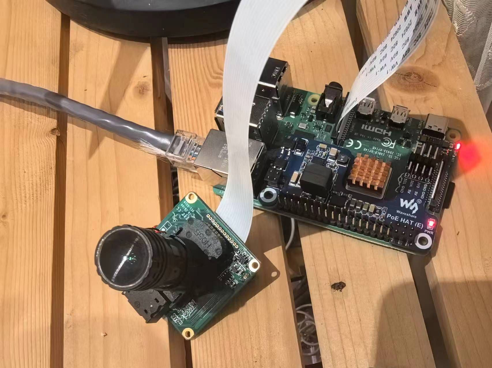

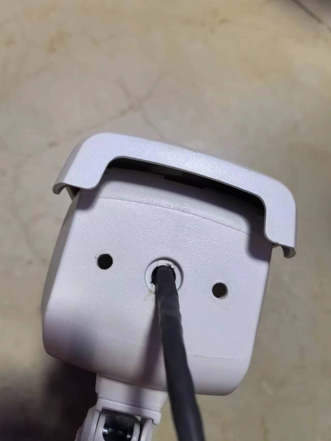

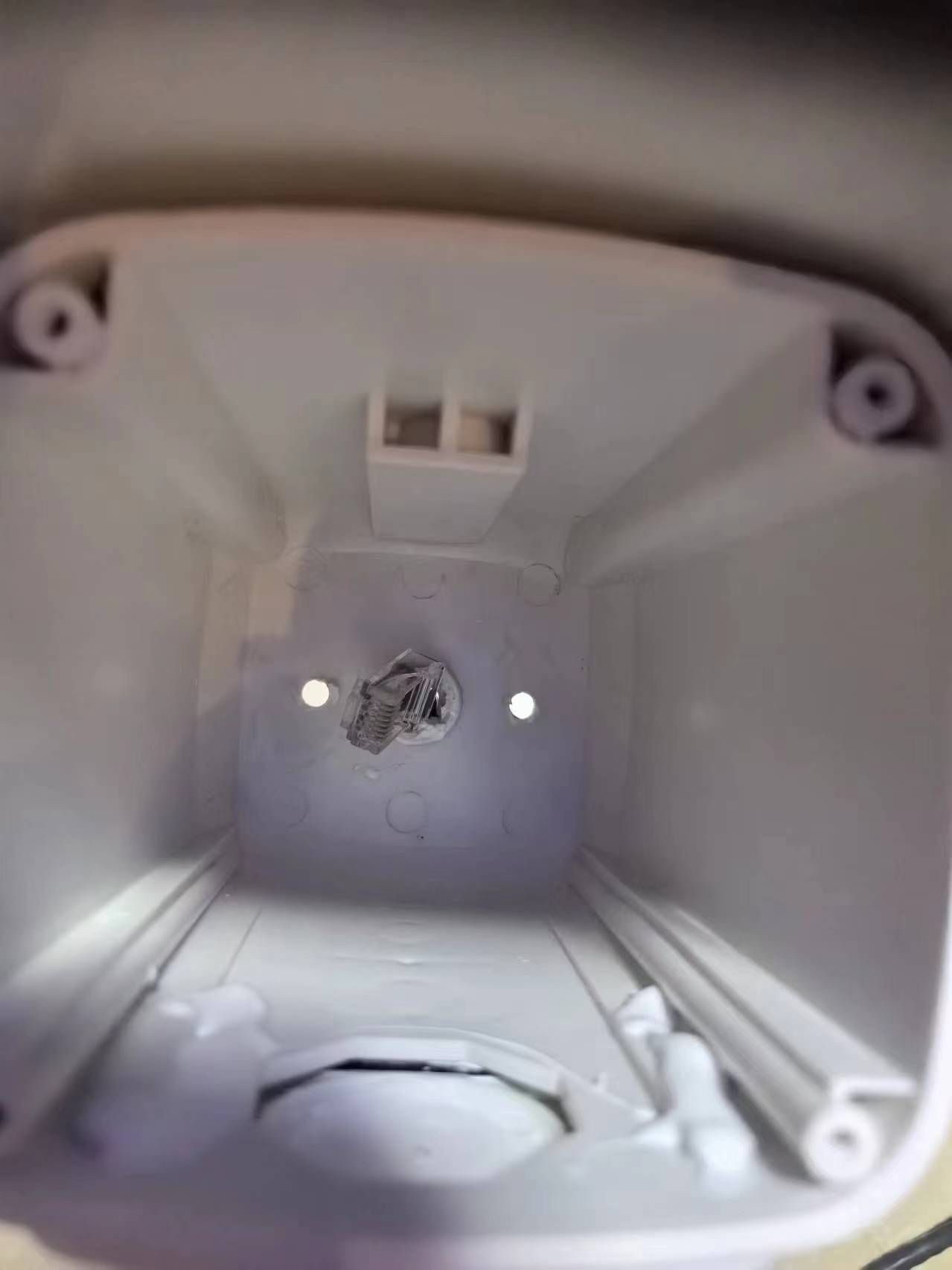

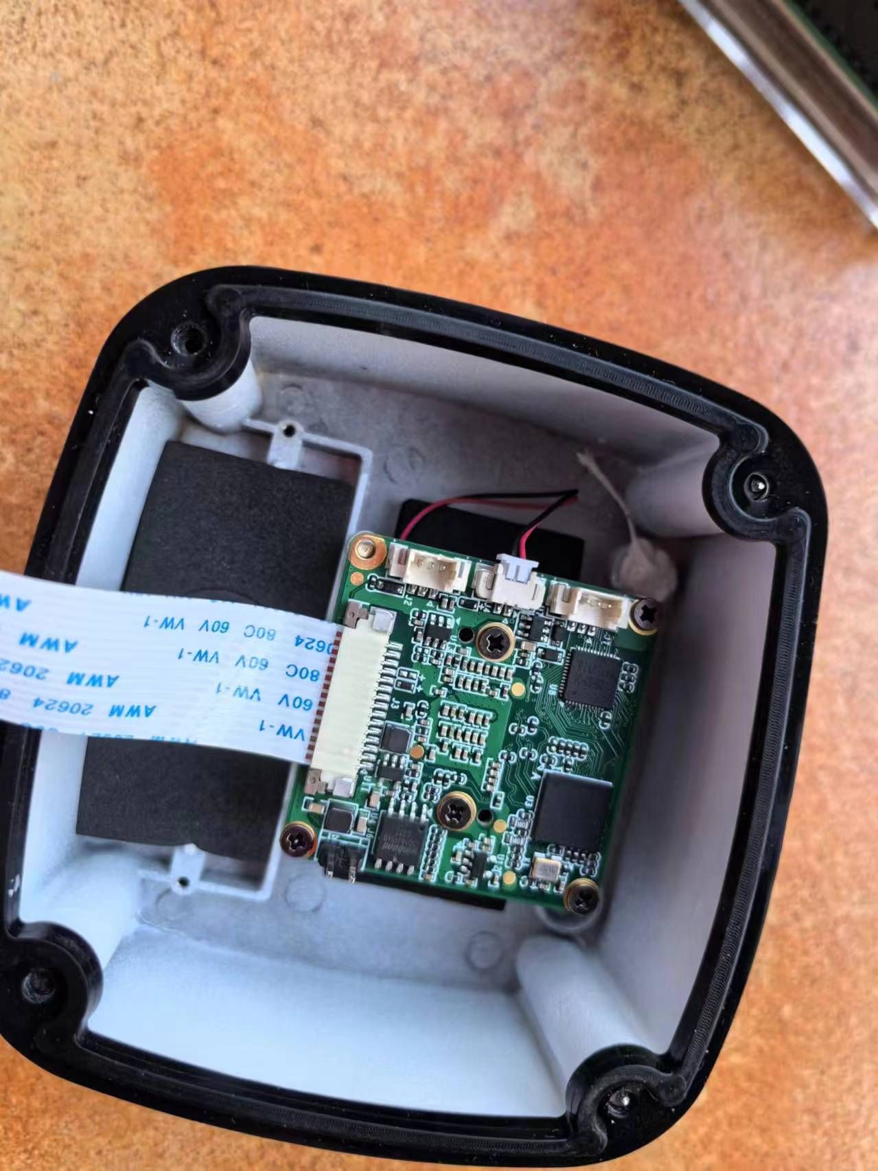

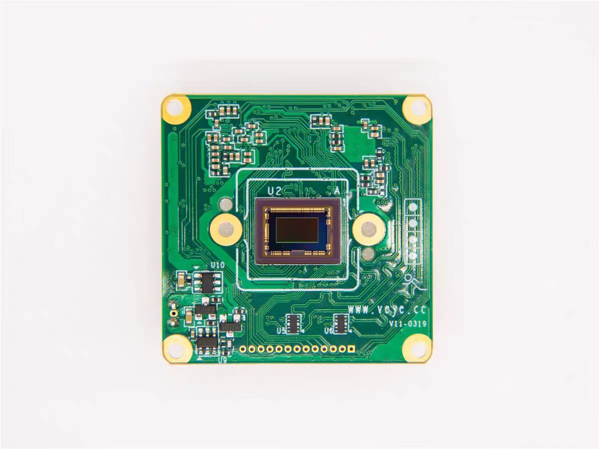

                  六、组装清单
                  自己DIY组装才有乐趣。

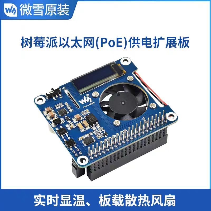

                  最终形态

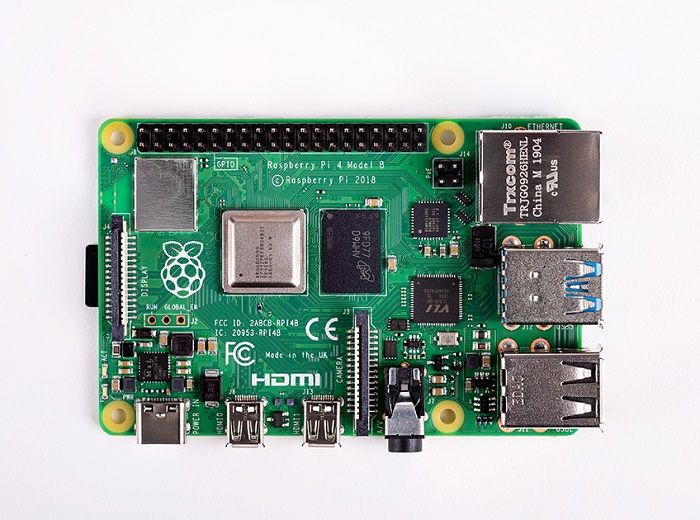

                  2、某鱼购买二手树莓派4G\8G
                  3、购买POE模块,可以不用额外花钱买电源线、风扇、HDMI线,买个64G SD卡就可以,其他都可以远程操作树莓派。
                  4、购买模组RAW-MIPI-IMX462M或者VEYE-MIPI-IMX462

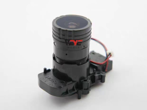

                  5、购买镜头
                  ①镜头可以参考首选镜头是 4mm f/0.95 M16 镜头,提供 ~88x45° 视野。
                  ②在城市天空中,或者如果您有很多障碍物(树木、建筑物等),我们建议使用以下 ~55x30° 视野的 6mm 镜头:6mm f/0.95 M16
                  ③在光线污染严重的城市天空中,另一种选择是 8mm f/0.9 M16 镜头,它提供 ~40x20° 的视野:8毫米f/0.9 M16
                  ④为了观察较暗的流星,可以使用以下 16mm f/1.0 镜头,该镜头仅提供有限的 20x10° 视野。
                  16mm f/1.0 CS 镜头
                  6、购买外壳,类似这种,刚好可以安装树莓派和镜头模组,建议后面自己打小孔散热,但要组装水是进不来。
                  7、其他配件(亚克力板自己切或让某宝切好,主要固定树莓派主板),SD卡买C10以上的速率
