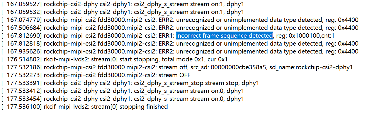

      请问,这是我的相机驱动移植后的内核打印信息,为什么用v4l2-ctl -d /dev/video0 --set-fmt-video=width=1920,height=1200,pixelformat=GREY --stream-mmap --stream-count=1 --stream-to=y8.raw获取帧时会阻塞。

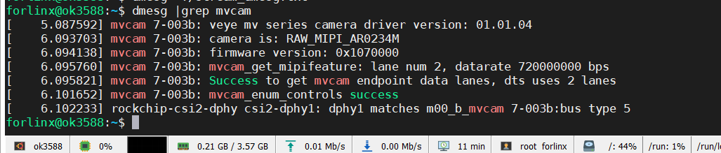

        veye_xumm @lin last edited by
        @lin
        dmesg里面提示的是mvcam1 7-003b: camera is: RAW_MIPI_AR0234M,这个地方是mvcam1而不是mvcam。跟你的拓扑信息对不起来。
        不知道你咋搞成这样的。
        另外,你的板子上计划装几个camera?

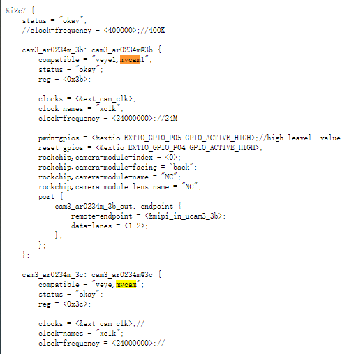

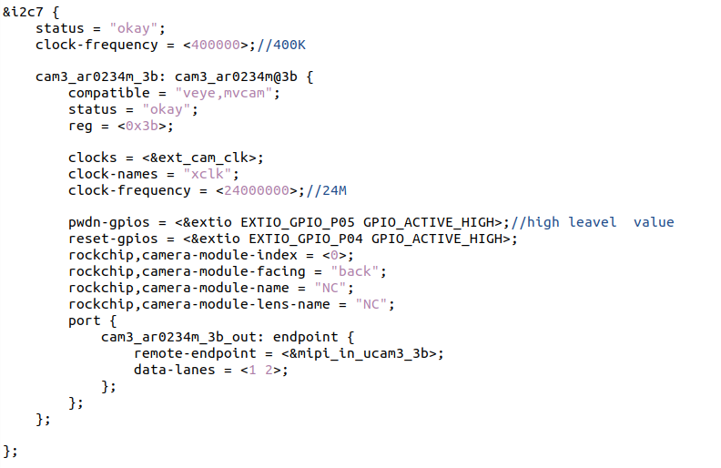

          lin @veye_xumm last edited by

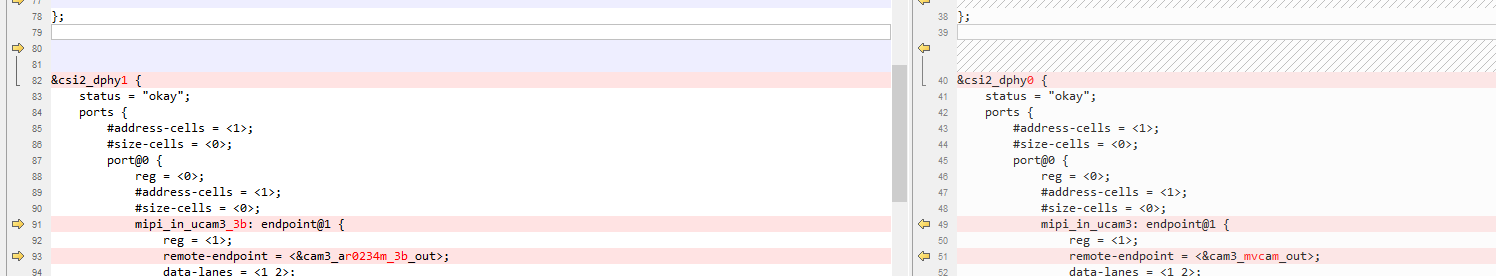

          @veye_xumm mvcam1是我后面修改的,我们使用的开发板上有五个mipi接口,我想使用其中两个mipi,这是我的设备树文件设备树.txt
            @lin 你没有改驱动吧?按理说驱动不需要改,只需要改一下dts适配你的硬件就可以。 但是,不改驱动的话,提示应该不会变成mvcam1。
              @veye_xumm 改了驱动程序里的匹配字符,应该没影响吧,设备树对应的我也改了
                我觉得没有这个必要。
                另外你在i2c-7上面挂了两个相机?即便是这样,也没有必要做两个完全一致的ko插入到系统里面去。
                另外,你所提的图像阻塞的问题。你需要检查一下:1. 硬件的mipi信号线是否跟dts配置的一致。 2. 芯片内的数据通路配置是否正确。

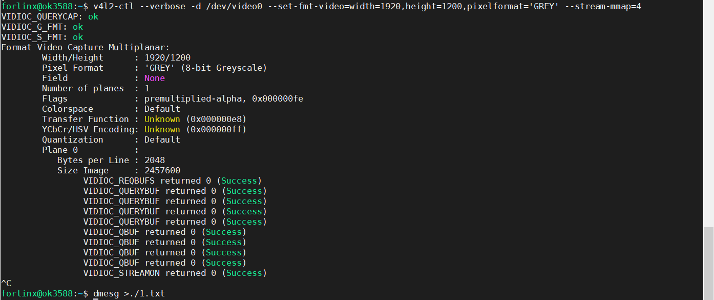

                      @veye_xumm请问,你们调试的时候有遇到这种情况吗?没有数据流输出,一直阻塞 16a1f873-dc28-49a3-9b52-47e9ce0a76fb-image.png
                        @lin 你是否用的是外触发模式?
                        查看一下dmesg是否有报错?
                        确认一下dts中关于mipi接口配置是否正确。
                          内核打印信息:1.txt
                          还有您说的mipi接口配置是指链路设置还是mipi_csi2节点设置?

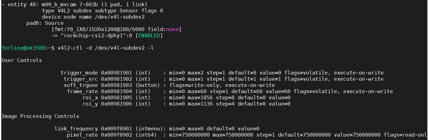

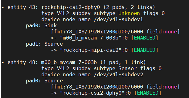

                              @veye_xumm 设备树OK3588-C-Camera.txt 拓扑图已经生成了拓扑图.txt ,哪里可能会导致阻塞呀?
                                @lin
                                看你的拓扑图:
                                - entity 48: m00_b_mvcam 7-003b (1 pad, 1 link)
                                             type V4L2 subdev subtype Sensor flags 0
                                             device node name /dev/v4l-subdev2
                                        pad0: Source
                                                [fmt:Y8_1X8/1920x1200@100/6000 field:none]
                                                -> "rockchip-csi2-dphy1":0 [ENABLED]
                                你这边设定i2c-7接口配套的mipi硬件接口是:csi2-dphy1
                                真的是这样的吗?
                                我给你的我们调过的那个dts,用的可是csi2-dphy0啊!
