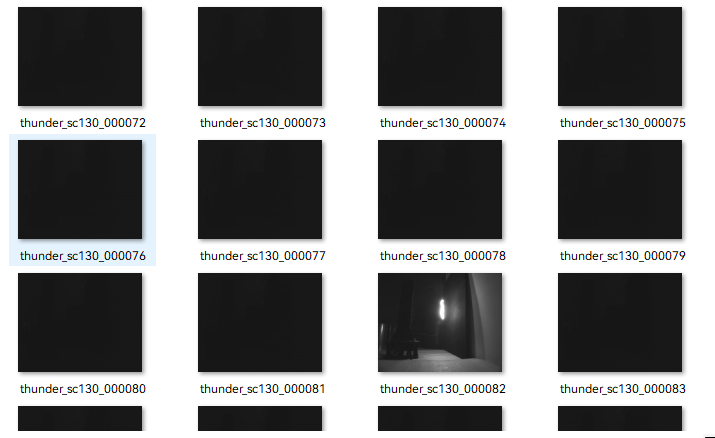

    SOLVED sc130在214fps下抓拍不到闪光源

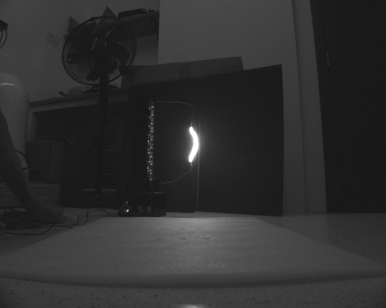

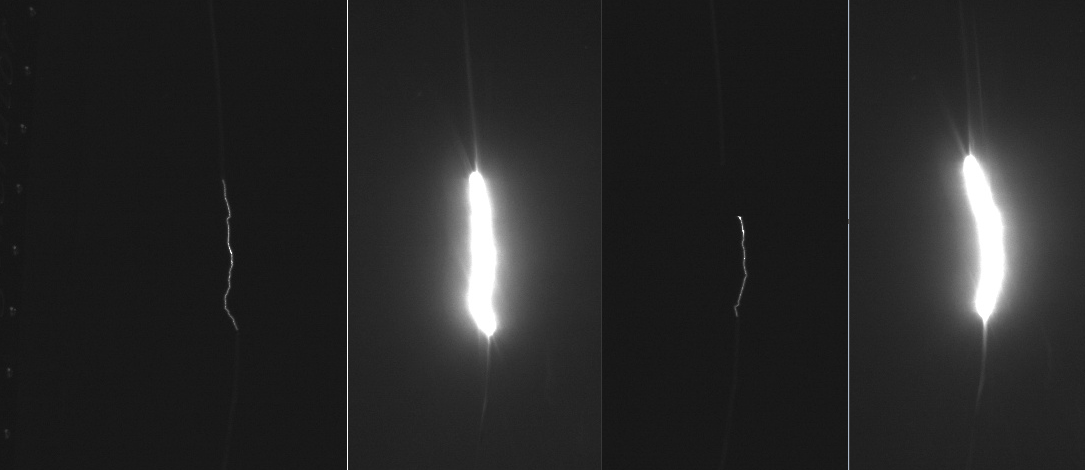

        这个是用自动曝光 可以抓到 第一张和第三张 这种需要的 。曝光不知道还有没有可调整的空间

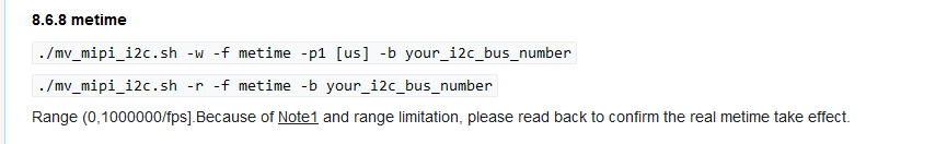

          你这种应用模式,需要改成手动曝光。
          具体用多大的曝光时间,需要你去实际测试一下。
          https://wiki.veye.cc/index.php/Mv_mipi_i2c.sh_user_guide
          expmode 设置为0
          gainmode 设置为0
          metime 调节曝光时间
          mgain 调节增益
          X 1 Reply Last reply Reply Quote 0
          • X
            xhamigua @veye_xumm last edited by
            @veye_xumm said in sc130在214fps下抓拍不到闪光源:
            metime
            曝光时间单位是 微秒吗
              veye_xumm @xhamigua last edited by
              @xhamigua 是的

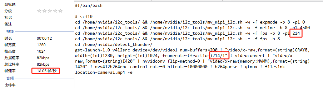

                @veye_xumm 用gst采集一段视频效果 帧率为什么不是200多帧
                  @xhamigua 编码效率的问题啊,缓存的问题啊,很多因素。

                        @veye_xumm 是的 非阻塞缓存后写图,已经解决了。抓拍的图像基本模拟一次就有一张抓拍,因为闪一次时间是1ms 所以只抓到一张也是合理的。
