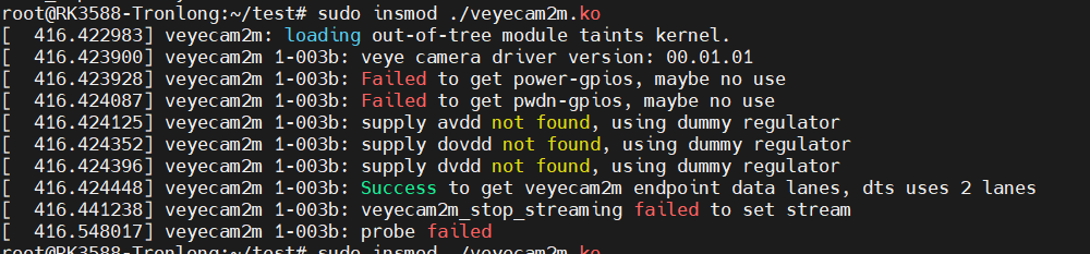

        看起来你的驱动移植是成功的,但是i2c不通。
        请查看一下硬件连接,确保供电正确,i2c连接正确,RST引脚拉高。

          移植完成驱动之后没有识别到摄像头的传感器,这个怎么解决呢
            veye_xumm @aike last edited by
            @aike 应该还是dts中各个node之间链接关系不对。

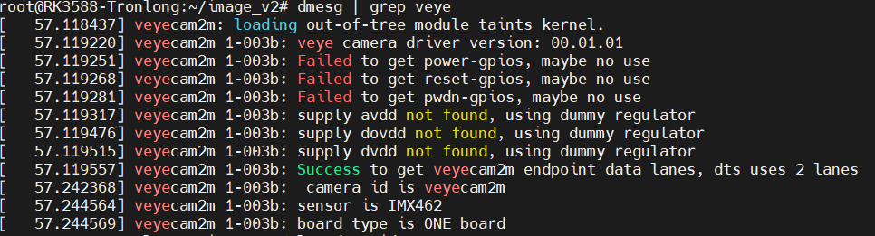

              调试串口出现了以下的信息,驱动应该是移植成功了吧,为什么还是检测不到摄像头传感器呢
                @aike 能显示出相机型号,表示i2c已经调通了。但是由于你的dts没有配对,所以报了你后面这个图的错误,进而没有产生/dev/video0.

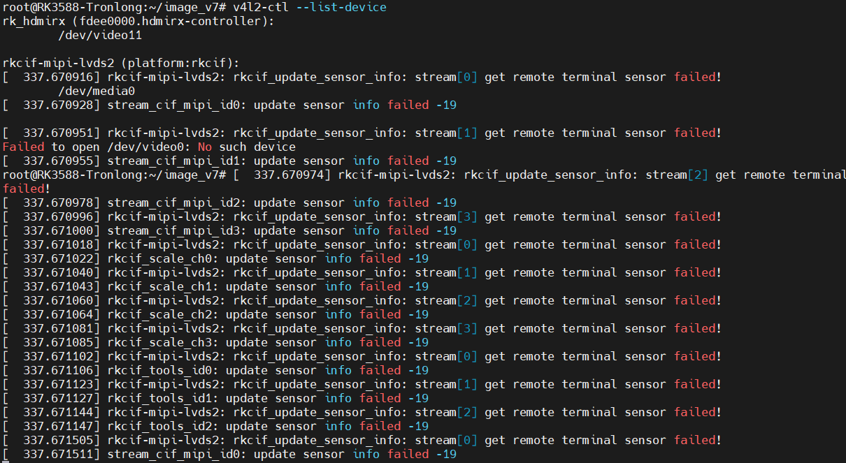

                • A

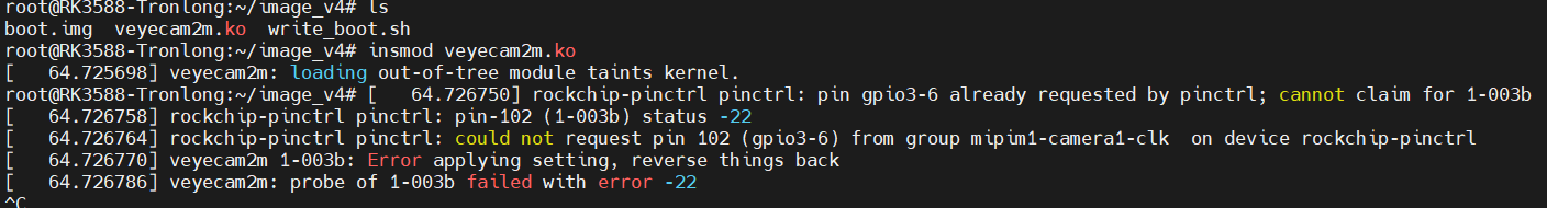

                  aike last edited by
                    @aike 这个提示i2c不通,你看看这次是否吧resetpin的控制方面的dts改错了。

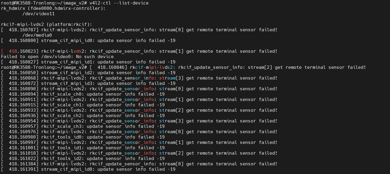

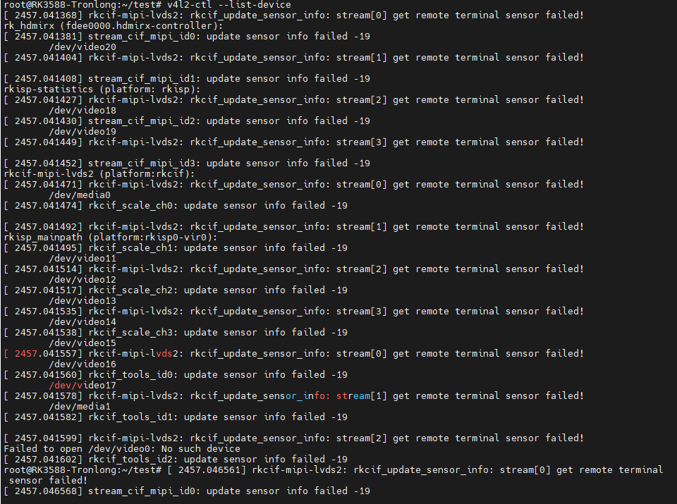

                    • A
                      aike last edited by

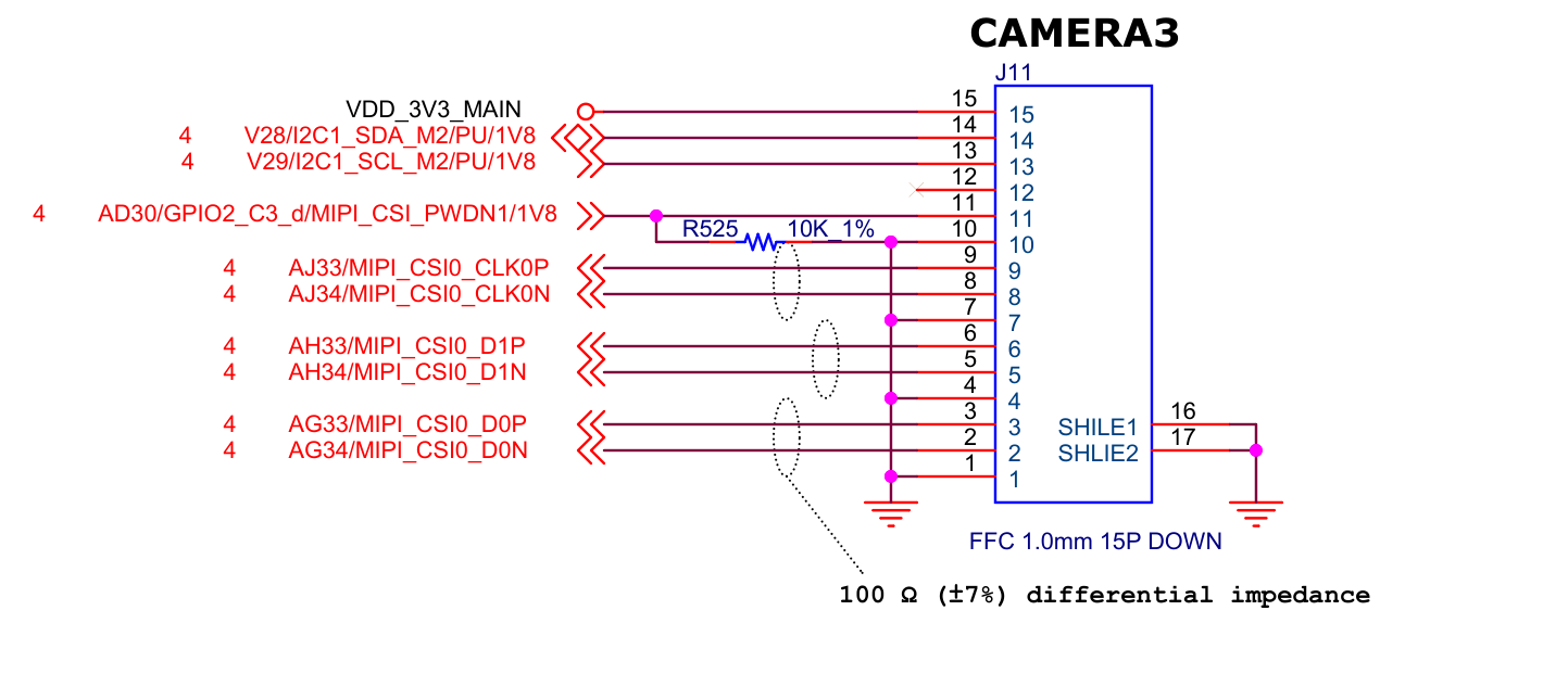

                      rk3588-veyecam2m.txt 这是摄像头接口的原理图(Uploading 100%) f0353728-900d-476b-9ac1-4841d167dc32-image.png
                      v4l2-ctl --list-device
                      rk_hdmirx (fdee0000.hdmirx-controller):
                      /dev/video20
                      rkisp-statistics (platform: rkisp):
                      /dev/video18
                      /dev/video19
                      rkcif-mipi-lvds2 (platform:rkcif):
                      /dev/media0
                      rkisp_mainpath (platform:rkisp0-vir2):
                      /dev/video11
                      /dev/video12
                      /dev/video13
                      /dev/video14
                      /dev/video15
                      /dev/video16
                      /dev/video17
                      /dev/media1
                      Failed to open /dev/video0: No such device
                      接口配对关系.txt
                      请问哪个node没有没有配对呢
                        @aike
                        第一步,i2c要调通。上次你曾经调好过。
                        第二步,dts中关于mipi接口的节点连接关系要写对。你这个原理图是外设接插件的,并没有能表明最终接入到3588用的是哪几个接口。
                        如果这个板子本身有默认支持的camera,比如ov5640之类的,你可以 参考那个dts。
                        或者你把这个板子原生支持的摄像头的dts和你现在移植的VEYE模组的dts都发出来,我帮你看看。

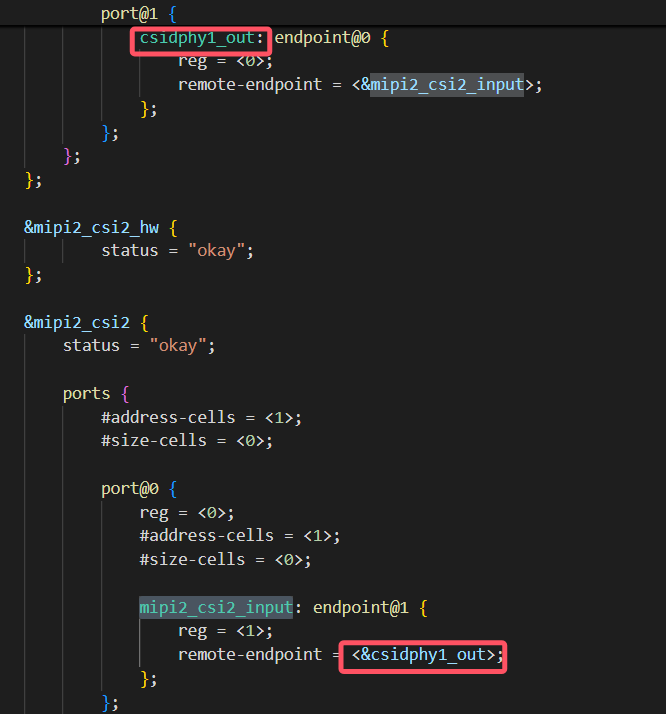

                                  @aike 试试这个
                                  // SPDX-License-Identifier: (GPL-2.0+ OR MIT)
                                   * Copyright (c) 2022 www.veye.cc
                                  #include "tl3588-evm.dts"
                                  &i2c1 {
                                          status = "okay";
                                          // pinctrl-names = "default";
                                          // pinctrl-0 = <&i2c1m2_xfer>;
                                          veyecam2m: veyecam2m@3b{
                                                 compatible = "veye,veyecam2m";
                                                 reg = <0x3b>;
                                  	      	   clocks = <&cru CLK_MIPI_CAMARAOUT_M1>;
                                  	           clock-names = "xvclk";
                                                 status = "okay";
                                  			//    pinctrl-0 = <&mipim1_camera1_clk>;
                                                 //power-domains = <&power RK3588_PD_VI>;
                                                 //power-gpios = <&gpio4 RK_PB5 GPIO_ACTIVE_LOW>;
                                                 reset-gpios = <&gpio2 RK_PC3 GPIO_ACTIVE_LOW>;
                                  			   //pwdn-gpios = <&gpio2 RK_PC3 GPIO_ACTIVE_LOW>;
                                                 //avdd-supply = <&vcc_mipidcphy1>;
                                                 //firefly,clkout-enabled-index = <0>;
                                                 port {
                                                          veyecam2m_out0: endpoint {
                                                                 remote-endpoint = <&mipi_dphy1_in_ucam0>;
                                                                 data-lanes = <1 2>;
                                  &csi2_dphy0_hw {
                                  	status = "okay";
                                  &csi2_dphy1 {
                                  	status = "okay";
                                  	ports {
                                  		#address-cells = <1>;
                                  		#size-cells = <0>;
                                  		port@0 {
                                  			reg = <0>;
                                  			#size-cells = <0>;
                                  			mipi_dphy1_in_ucam0: endpoint@1 {
                                  				reg = <1>;
                                  				remote-endpoint = <&veyecam2m_out0>;
                                  				data-lanes = <1 2>;
                                  		port@1 {
                                  			reg = <1>;
                                  			#size-cells = <0>;
                                  			csidphy1_out: endpoint@0 {
                                  				reg = <0>;
                                  				remote-endpoint = <&mipi2_csi2_input>;
                                  &mipi2_csi2_hw {
                                          status = "okay";
                                  &mipi2_csi2 {
                                  	status = "okay";
                                  	ports {
                                  		#size-cells = <0>;
                                  		port@0 {
                                  			reg = <0>;
                                  			#size-cells = <0>;
                                  			mipi2_csi2_input: endpoint@1 {
                                  				reg = <1>;
                                  				remote-endpoint = <&csi_dphy1_out>;
                                  		port@1 {
                                  			reg = <1>;
                                  			#size-cells = <0>;
                                  			mipi2_csi2_output: endpoint@0 {
                                  				reg = <0>;
                                  				remote-endpoint = <&cif_mipi2_in0>;
                                  &rkcif_mipi_lvds2 {
                                  	status = "okay";
                                  	firefly,yuv_camera;
                                  	port {
                                  		cif_mipi2_in0: endpoint {
                                  			remote-endpoint = <&mipi2_csi2_output>;
                                  &rkcif_mipi_lvds2_sditf {
                                  	status = "disabled";
                                  	port {
                                  		mipi_lvds2_sditf: endpoint {
                                  			remote-endpoint = <&isp0_vir2>;
                                  &rkisp0_vir2 {
                                  	port {
                                  		#size-cells = <0>;
                                  		isp0_vir2: endpoint@0 {
                                  			reg = <0>;
                                  			remote-endpoint = <&mipi_lvds2_sditf>;
                                  &gpio2 {
                                          pinctrl-0 = <&mipidphy0_pwr>;
                                          camera3-pwdn-set {
                                                  gpio-hog;
                                                  gpios = <19 GPIO_ACTIVE_HIGH>;
                                                  output-high;
                                  &pinctrl {
                                  	cam {
                                  		mipidphy0_pwr: mipidphy1-pwr {
                                  			rockchip,pins =
                                  				/* camera power en */
                                  				<2 RK_PC3 RK_FUNC_GPIO &pcfg_pull_up>;
                                  &rkcif {
                                  	status = "okay";
                                  //	memory-region = <&cif_reserved>;
                                  &rkcif_mmu {
                                  	status = "okay";
                                  &rkisp0 {
                                  &isp0_mmu {

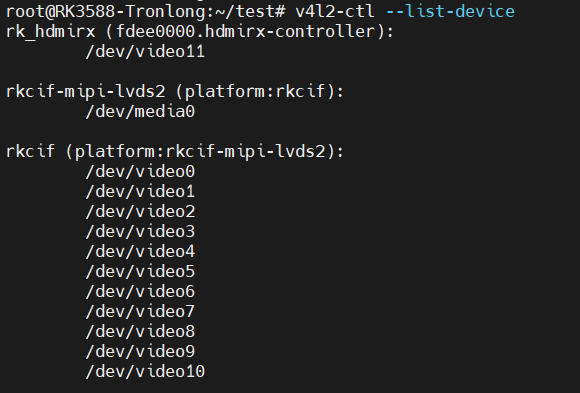

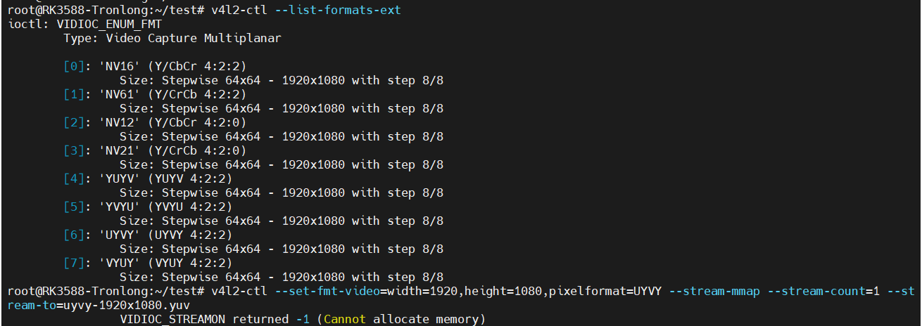

                                      • A

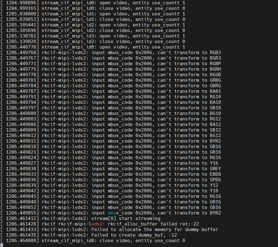

                                        aike last edited by
                                        直接整合到内核之后没有看到update sensor info failed 的报错信息,但是没有看到isp的设备文件和拓扑接口a1a38816-046e-4c1c-af51-cbf7a6ae82fb-image.png
                                        摄像头拓扑结构图
                                        摄像头拓扑结构图.txt
                                        抓取图片也有问题
                                        • A

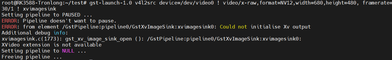

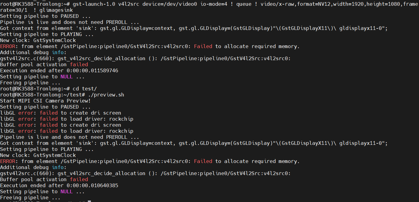

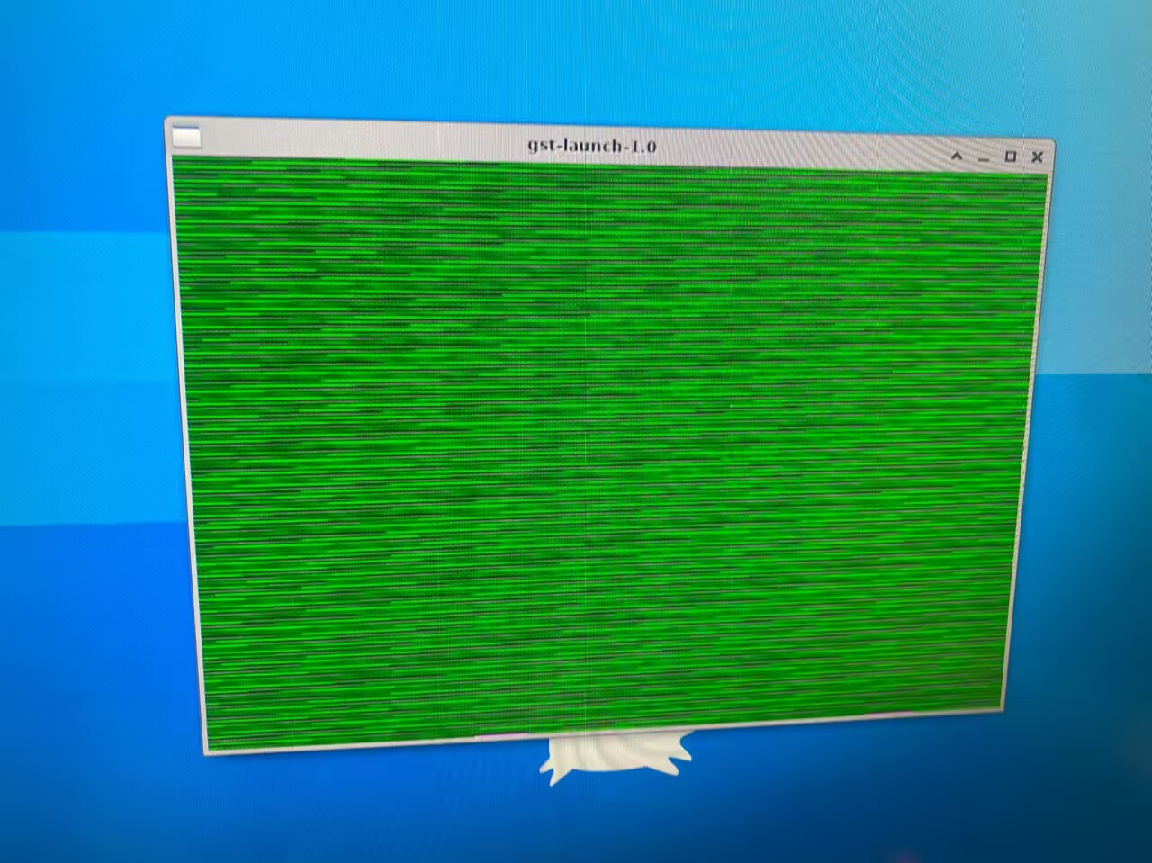

                                          aike last edited by
                                          应该是又更近了一步,现在无论是自己基于v4l2写的程序或者是gstreamer获取信息显示的画面都是绿色的v4l2_capture.jpg gstreamer.png
                                          这是什么情况呢
                                            @aike 首先,我们这个模组是带有isp的,因此在dts中,isp部分都给bypass掉了。
                                            其次,你可以先试试我们wiki上的gstreamer例子,看看能不能预览。
