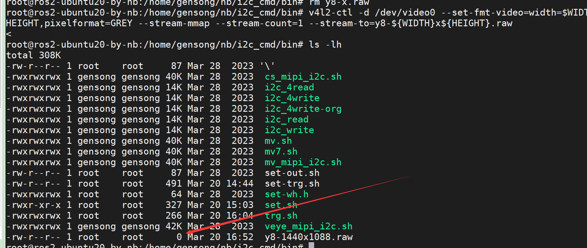

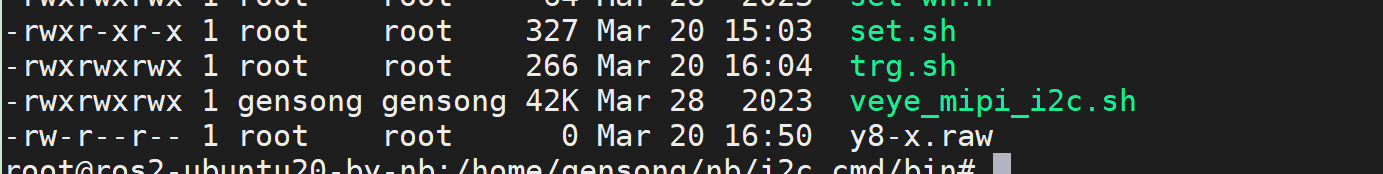

    • RE: 硬触发设置Trigger Delay 没有起作用
      @veye_xumm trgnum 设置成1 了, 但是获取的raw图像数据字节数是0
      c42c6ab3-8bbf-4220-86ec-fe097bc48581-image.png b6ea98ba-791e-41a5-b052-a8f3a8c58f9f-image.png

      nb
      @veye_xumm 相机: imx296 主控rk35888
      trgnum没有设置, 设置这个trgnum的作用是啥?
      每次拉高一次硬件触发的IO, 闪光灯会闪一次,
      但是 这个命令并没有抓到图像 v4l2-ctl -d /dev/video0 --set-fmt-video=width=$WIDTH,height=$HEIGHT,pixelformat=GREY --stream-mmap --stream-count=20 --stream-to=y8-${WIDTH}x${HEIGHT}.raw
      posted in Machine Vision camera
