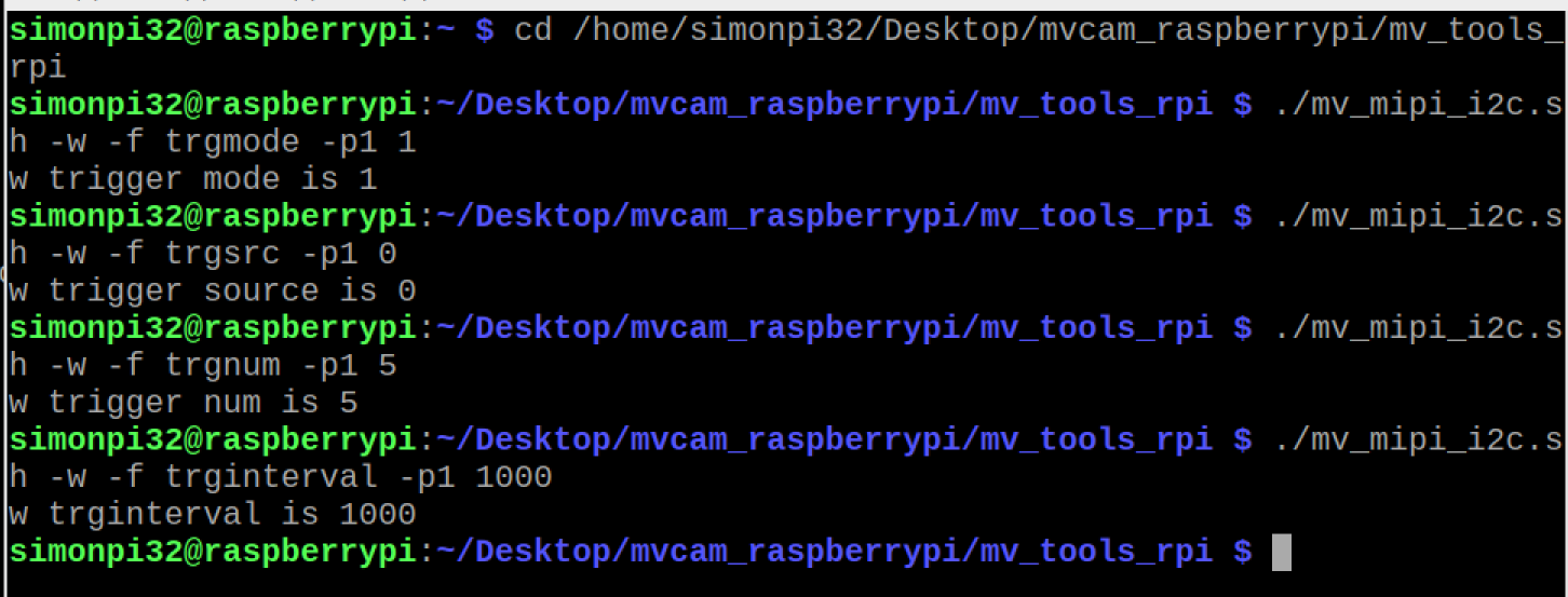

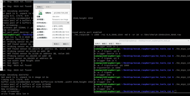

    • RE: MV-MIPI-IMX265M调焦问题

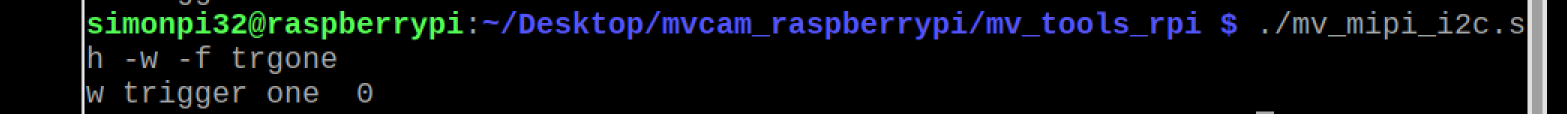

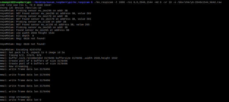

      @veye_xumm 遇到几个小问题,都直接截图一次性列举吧,麻烦解答一下。
      1.明明是存五张图,结果在文件夹得到的是六张图片
      2.在完成相机上电,视频预览,以及保存图片后,设置软触发模式,在取图环节未出现预览图。
      输入触发指令后,有图片显示,但不知如何存储,尝试使用保存图像命令,但存储的图片为0字节

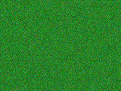

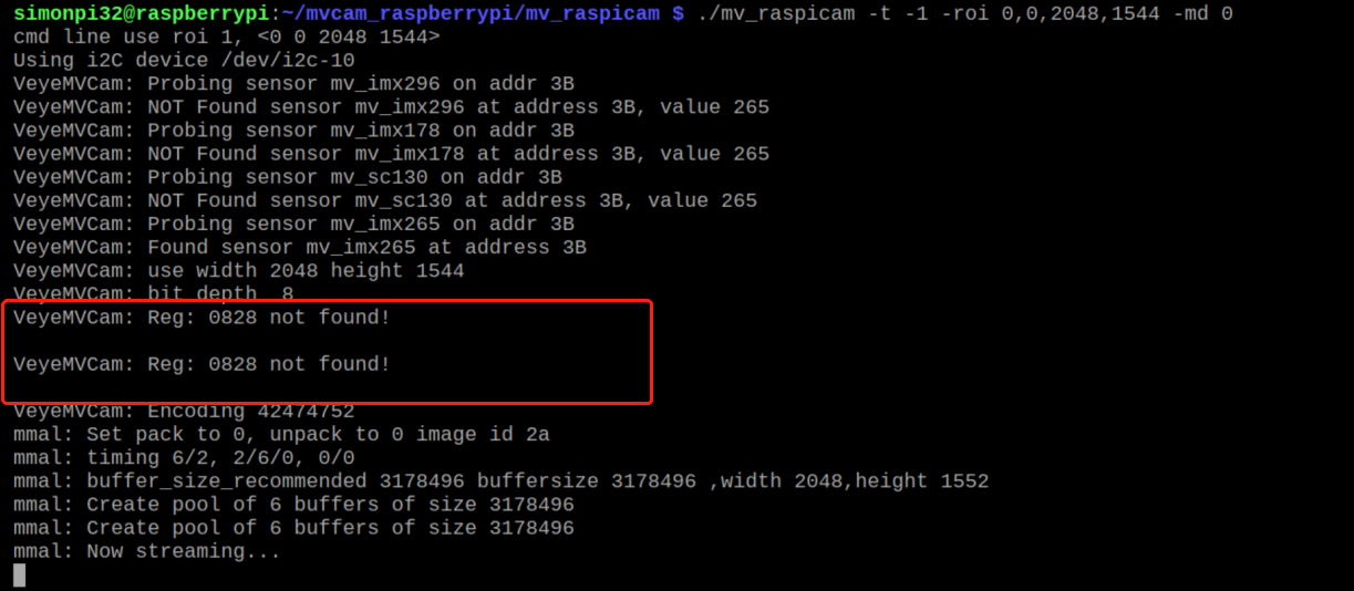

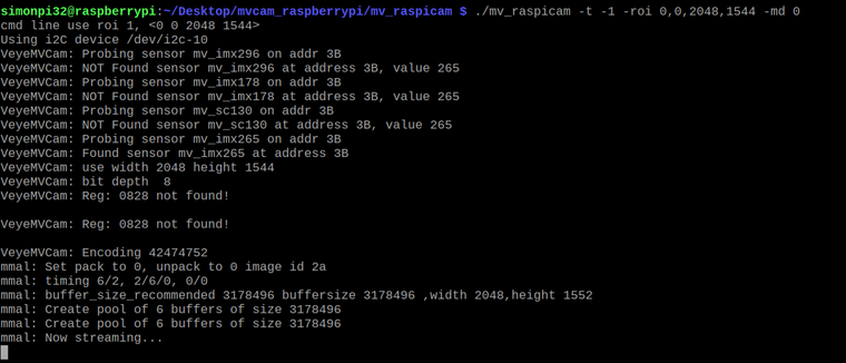

      simonpi

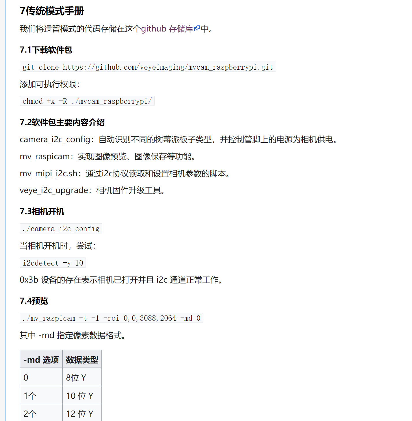

      @veye_xumm 改32位系统可以使用legacy,但我按操作来也不显示相机预览,也没遗漏什么步骤啊
      d2fad17c-cb0a-442a-9996-e3f941eb4da1-image.png 23d7f365-caa9-4829-8dda-4b807c7c94dd-image.png

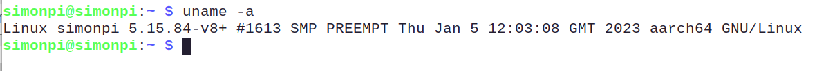

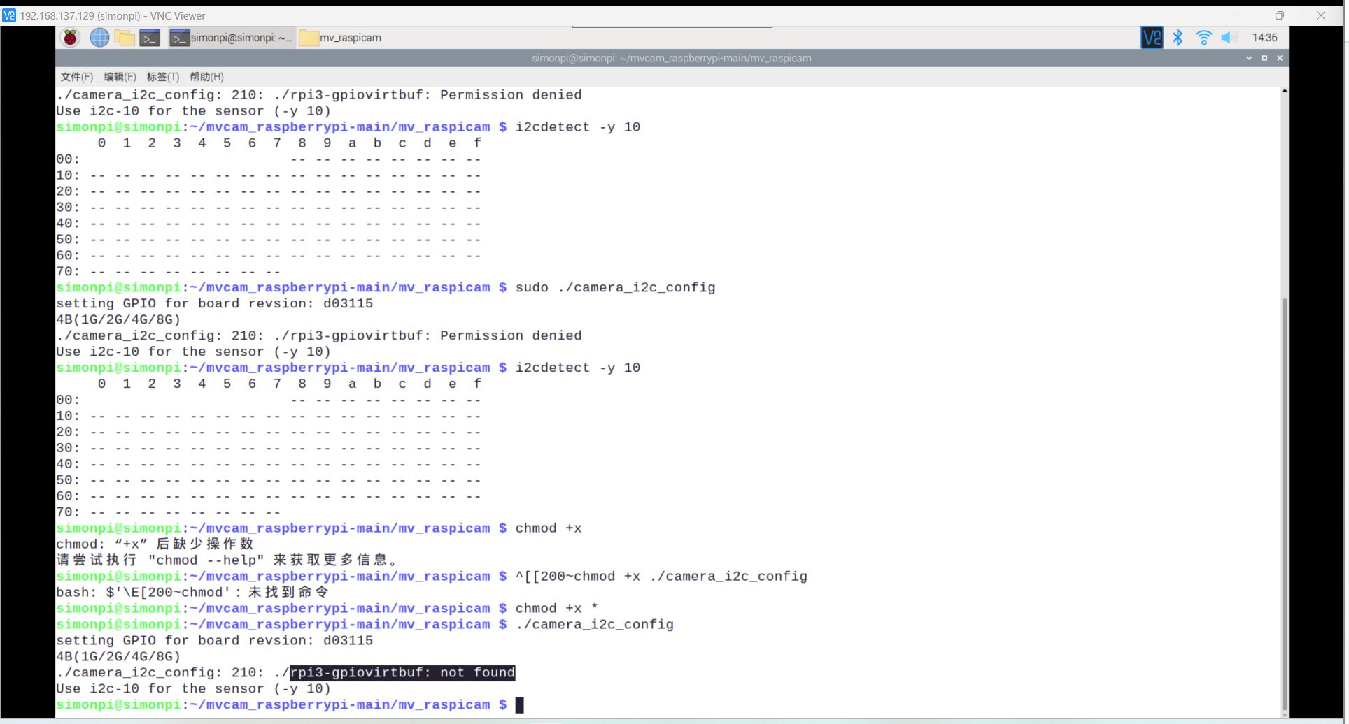

      simonpi

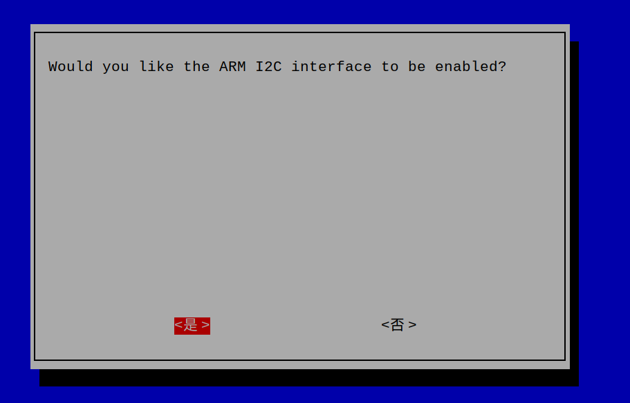

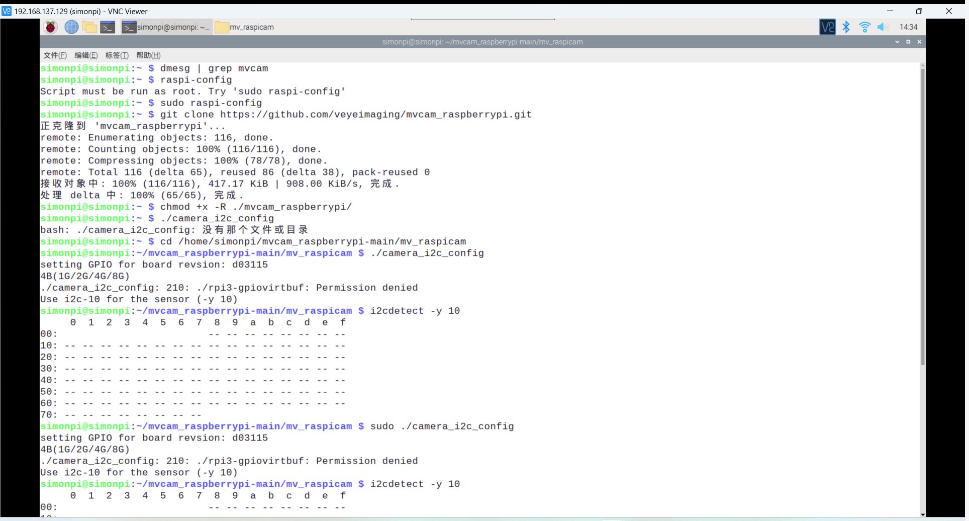

      @veye_xumm 改用legacy,出现下图情况,但我是正常接线,i2c也打开了
      (硬件触发那条线接了和没接,不影响调式结果)
