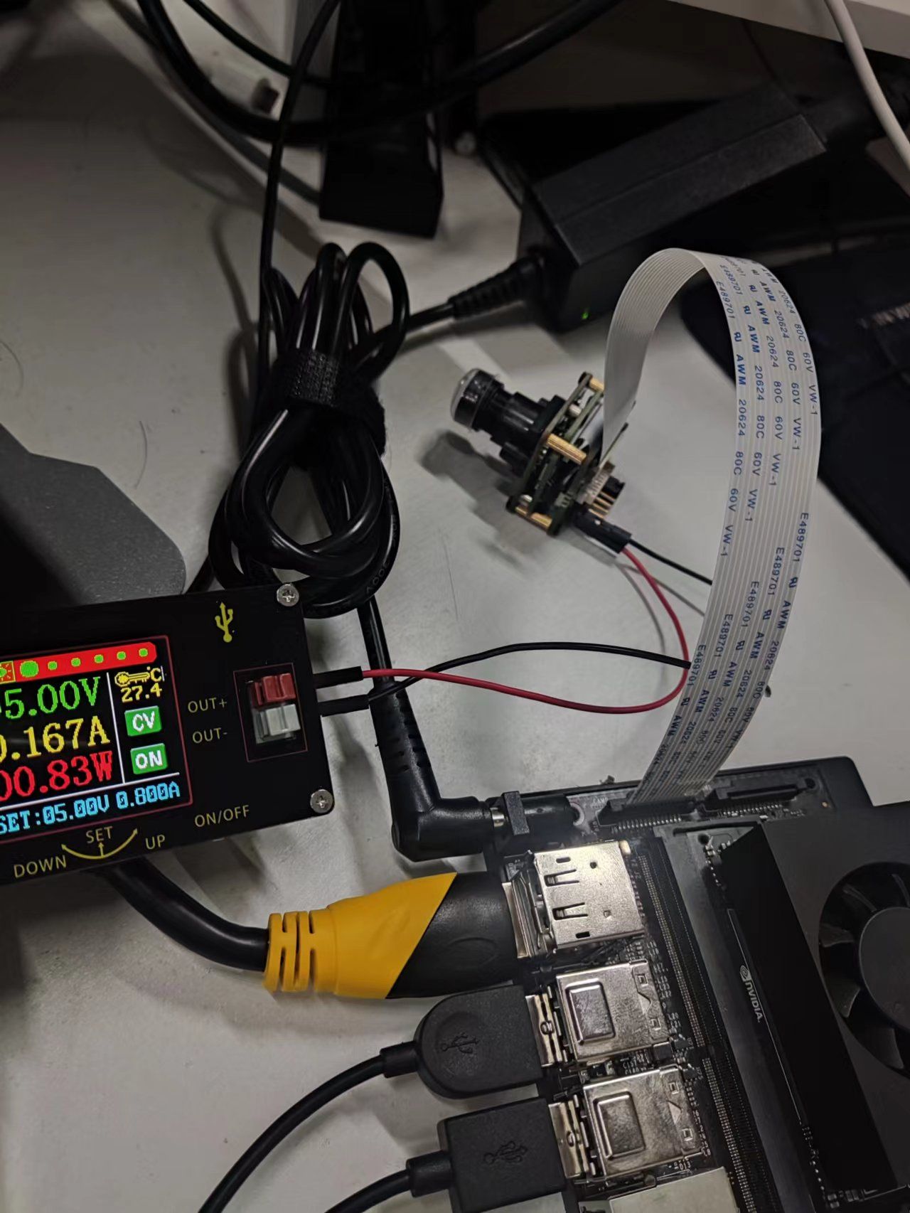

      @veye_xumm 我现在是直接用的orin,直连的相机,没用那个小电源供电。好像不是供电问题,我刚刚用电源模块又供了一下电,之前用sc130跑214帧0.8a就够,我现在用imx287跑214帧给1.1a还是会出现error报错

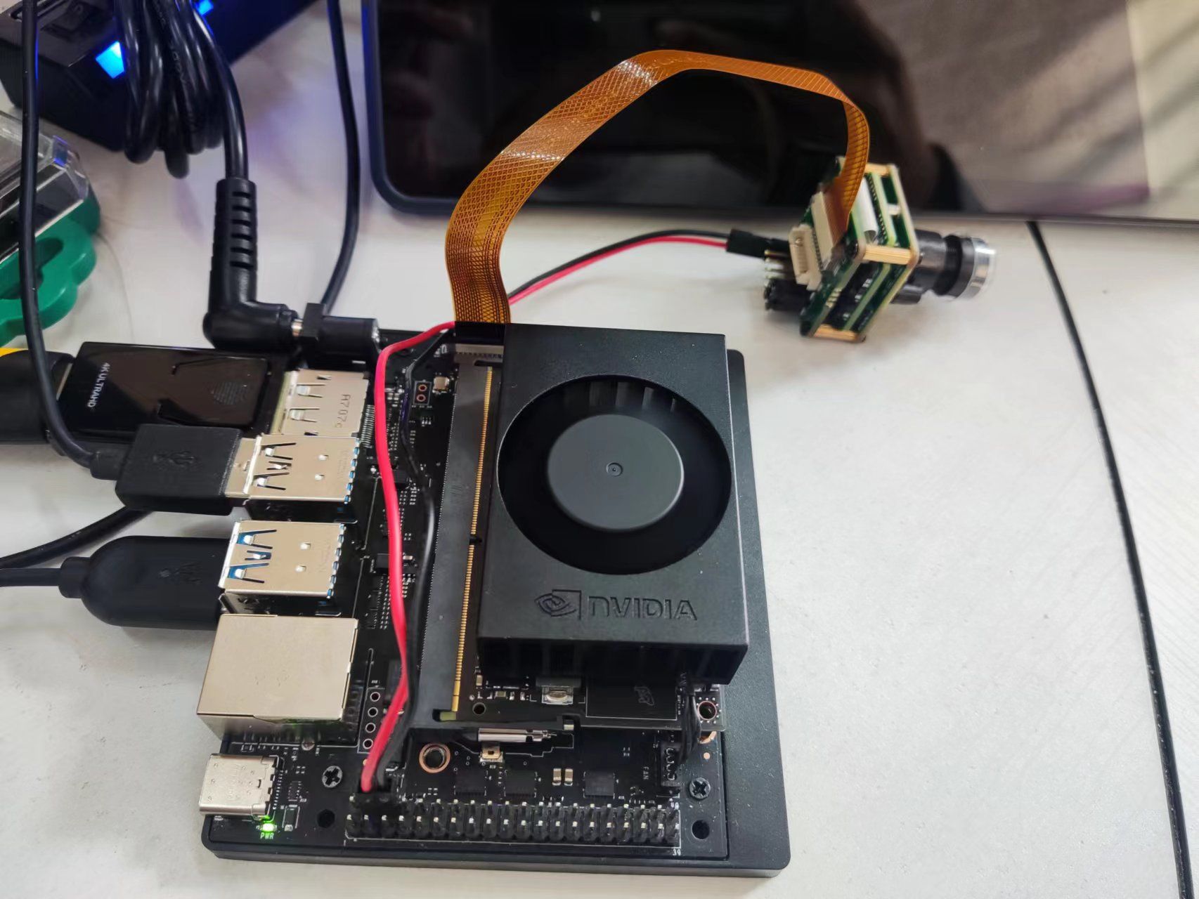

      @veye_xumm mmexport1704173474856.jpg mmexport1704173476895.jpg 我现在用orin,jetpack5.1.1,用qv4l2可以看到成像,但是画面会卡住,命令行一直显示error,

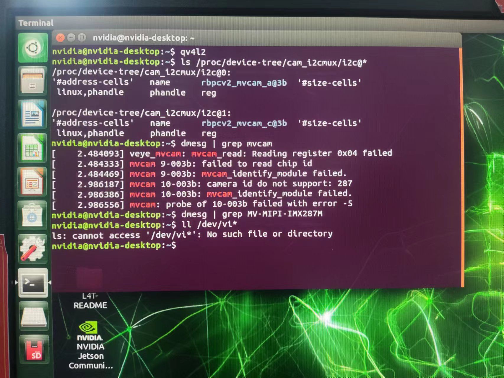

    • veye-mipi-imx287m识别不到
      mmexport1703936933839.jpg mmexport1703936990662.jpg 我在之前配好sc130的nx上(sc130是能成像的),换上imx287为何不识别,供电给的是5v,j板子是jetpack4.6.1

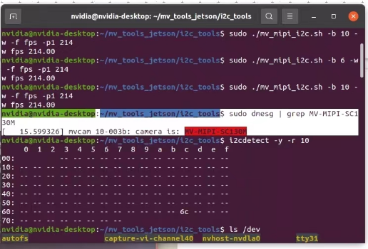

    • mv-mipi-sc130m在Xavier nx上无法
      我尝试给orin nx装相机的驱动,ko和dtb都替换好了,但是i2c检测不到也无法看到成像,dmesg能看到相机型号,这是什么原因啊?我后来又换了image,重新加载了一下ko,重启还是不行

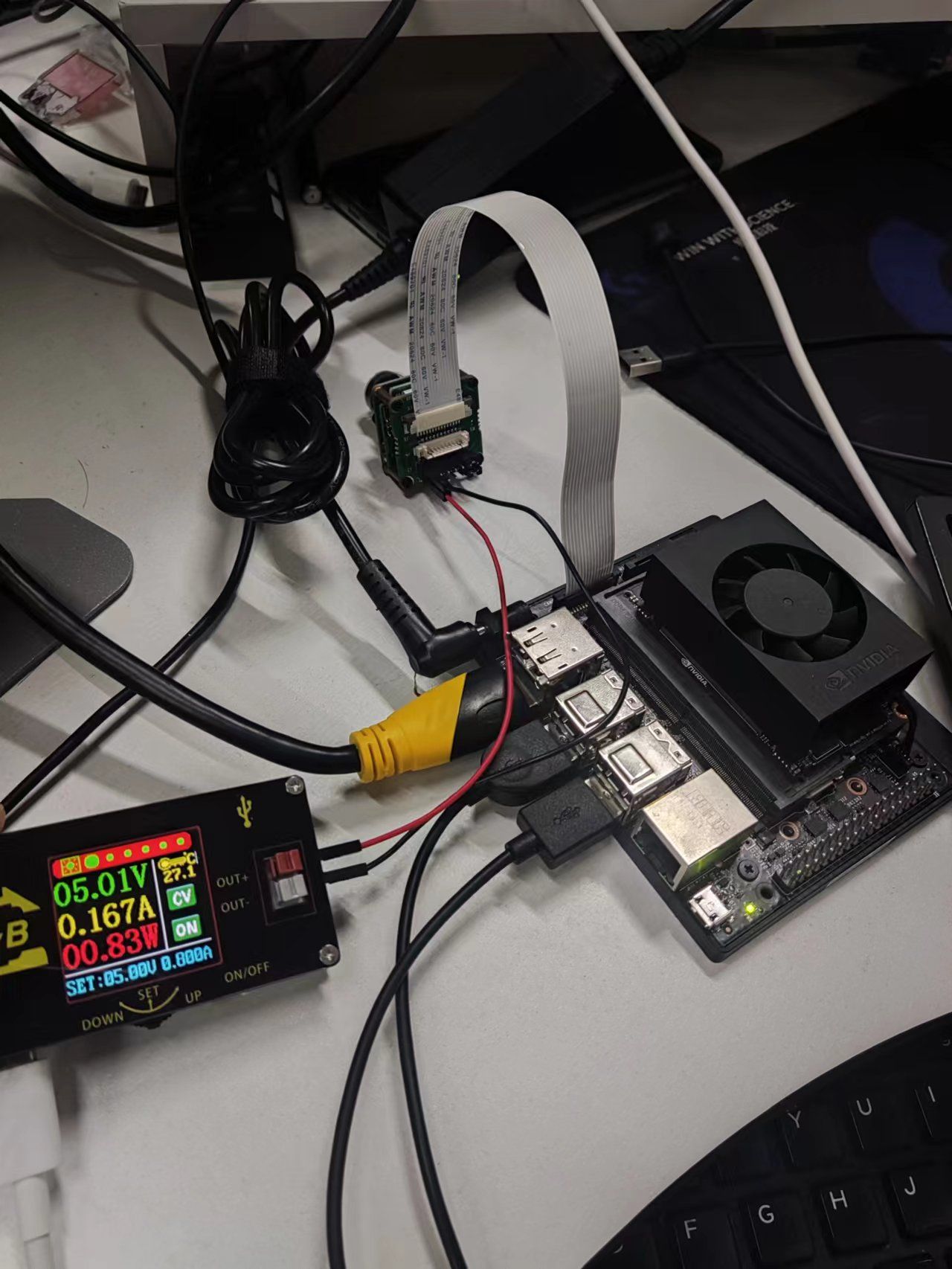

      上次的问题经过排查,就是载板有问题。mv-sc130m的额定功率应该是1w对吗?我设置的5v 0.2a
      低帧率可以正常运行相机,拉高至214fps后就会出现上图情况,相机卡顿显示报错

      @veye_xumm 杜邦线的那里nx给的电压是1.5v,nano(可以成像的)给的电压是5v
