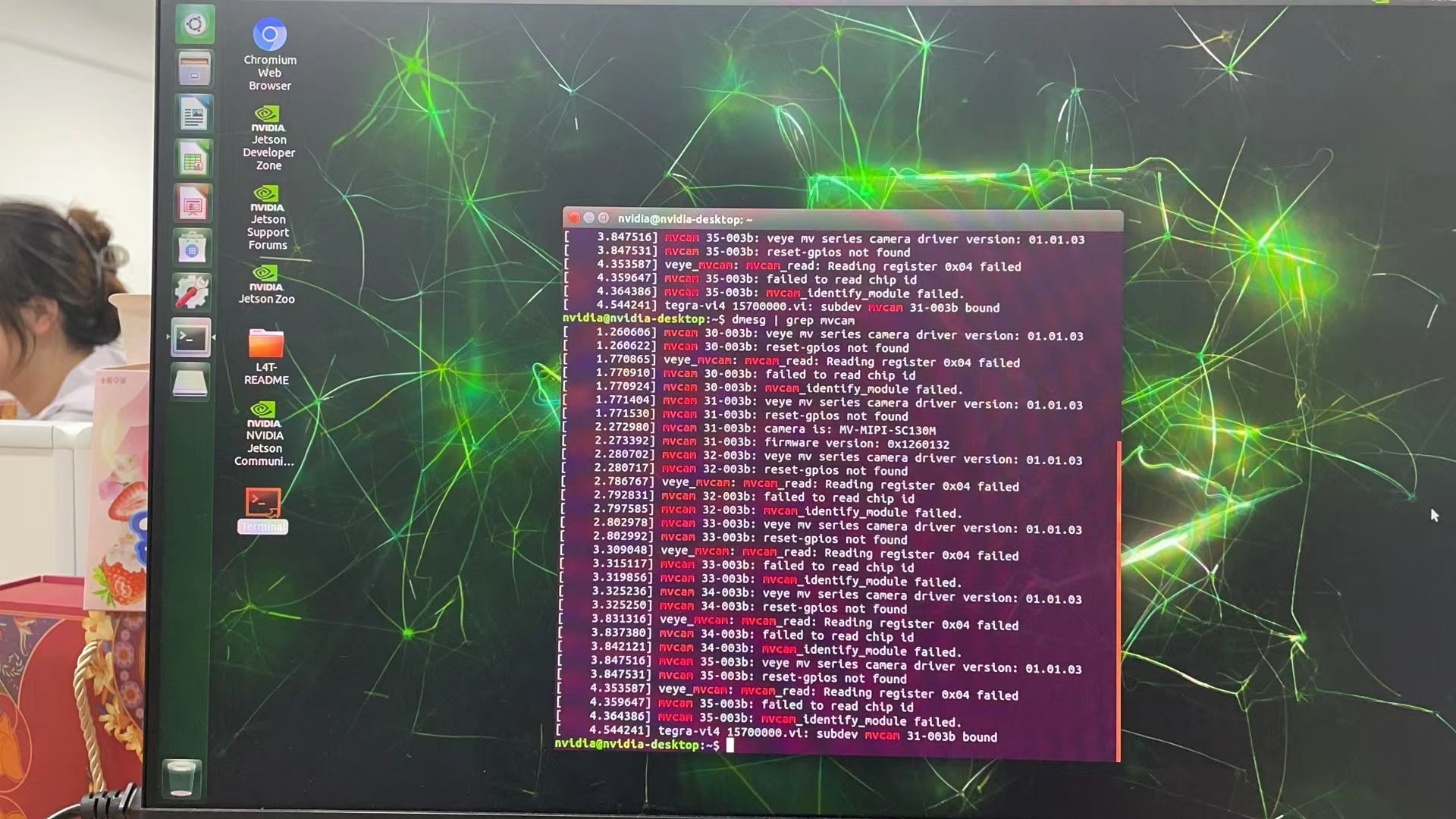

      tx2板子检测不到MV-MIPI-SC130M,e09be5c6-915f-463a-bedd-1622c4b0279e-2b834858b8ece296481c35d0f24aead.jpg

        @hxm 你执行一下
        sudo dmesg > log.txt
        把启动日志作为附件贴到这个帖子下面,我看一下。

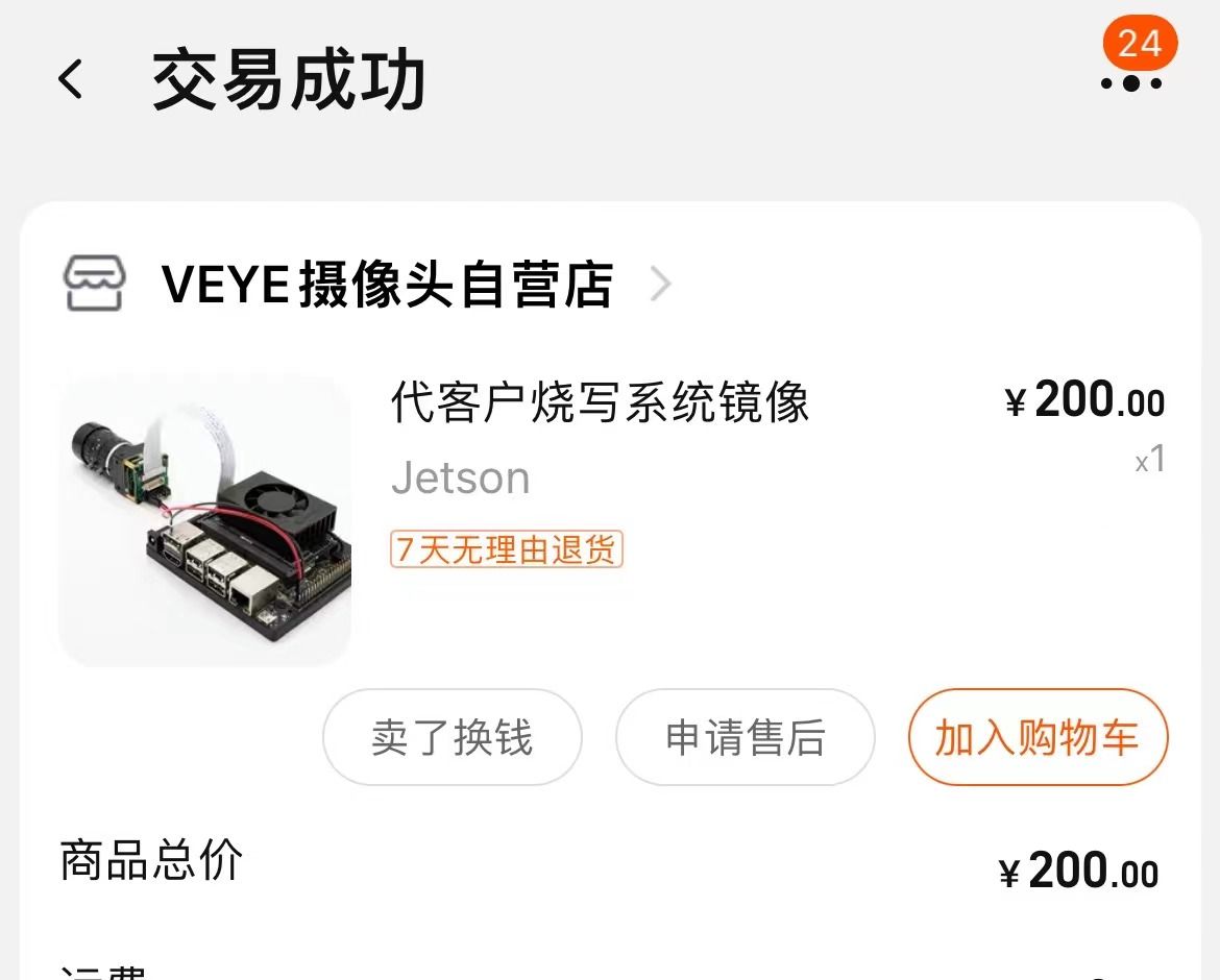

                                @veye_xumm 我就只装了ssd外接硬盘,下面是我烧录系统的淘宝页面截图:f2adc93a-d669-44de-97b8-8df1d6a8fe7e-a65b58994547dffa654c3945b137558.jpg

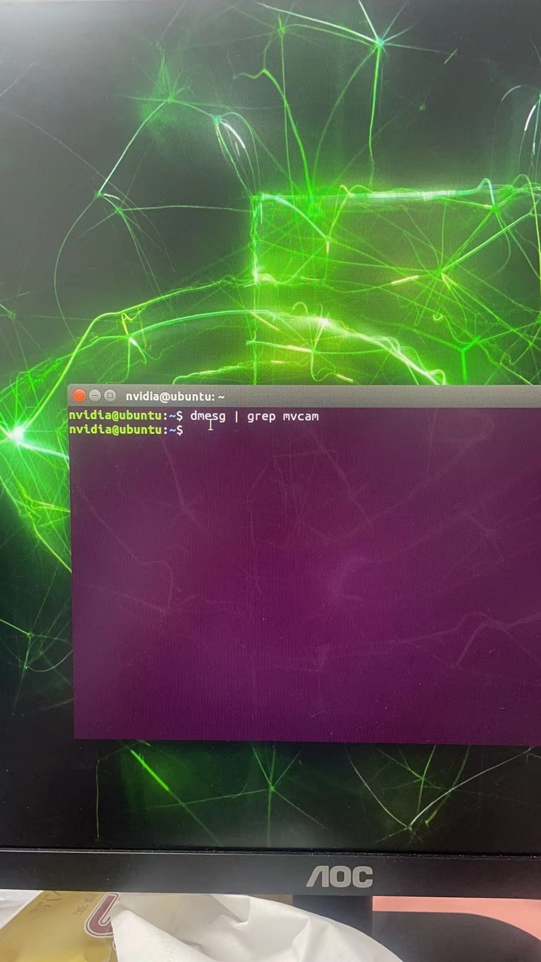

                                        @veye_xumm 然后输入:dmesg | grep mvcam 命令后,输出还是为空,麻烦您看看
