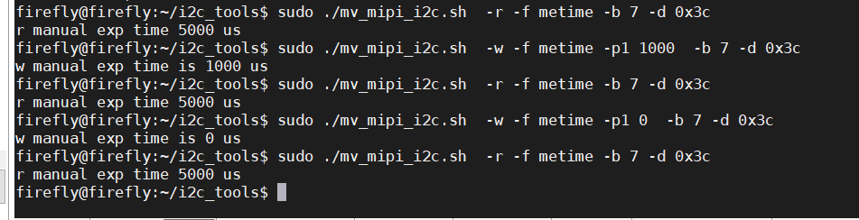

                              lin @veye_xumm last edited by
                              @veye_xumm 更换后, 无法修改值,其他版本也不行,是寄存器坏了吗?40a0ef06-3604-44cf-afd3-b879311fc8b0-image.png
                                veye_xumm @lin last edited by
                                @lin 寄存器不会坏,你现在是自动曝光模式还是手动曝光模式啊?
                                  @veye_xumm 解决了,感谢您的帮助
