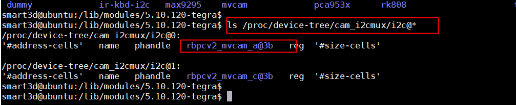

      (1)硬件条件

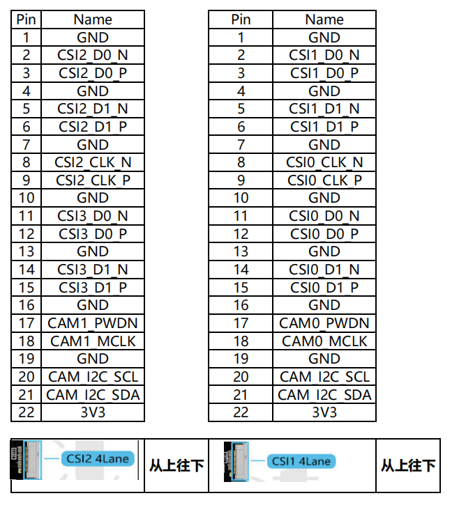

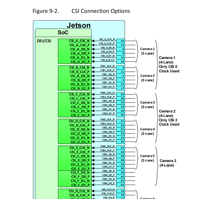

      NX mipi口线序见下图:

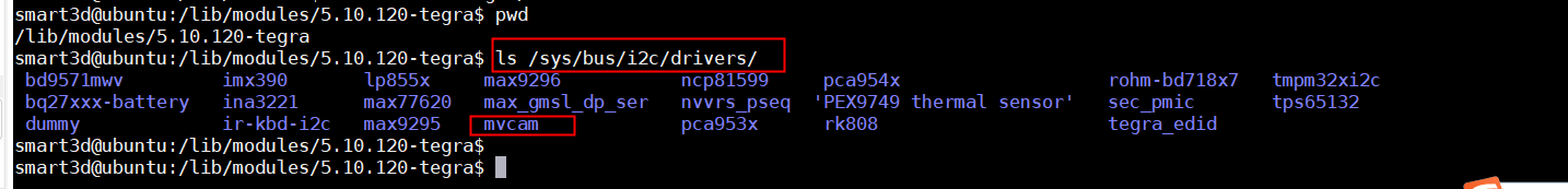

      5d3048cf-7b83-48ac-9679-5896eeacbb10-1724234262998_91E1ACE7-4C3B-4f24-8CCF-8AAAF331094A.png
      abced88a-d64f-4f1e-bbf9-1bdab604ae8d-1724234403550_9CE89054-045A-4173-84BD-05979D378C24.png
      因为NX MIPI接口与相机线序不同(刚好相反),使用转接板进行线序转接。

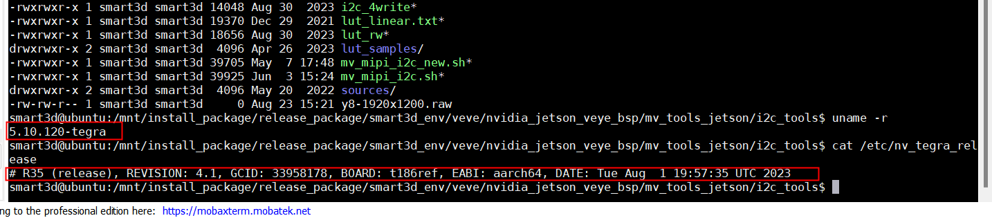

      NX使用系统内核版本:# R35 (release), REVISION: 4.1, GCID: 33958178, BOARD: t186ref, EABI: aarch64, DATE: Tue Aug 1 19:57:35 UTC 2023
      jetpack版本:5.10.120-tegra
      RAW-MIPI-AR0234M驱动版本:nvidia_jetson_veye_bsp v1.29

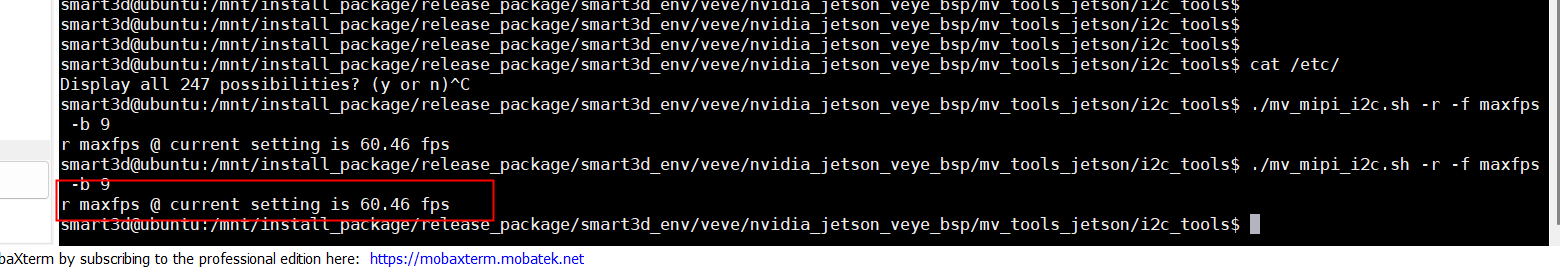

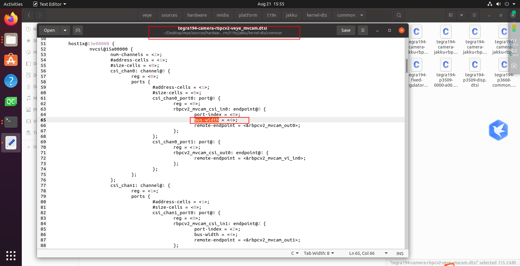

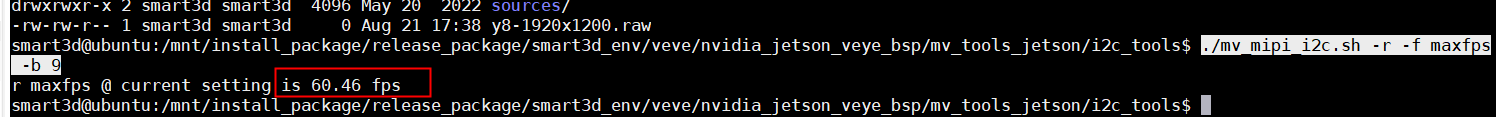

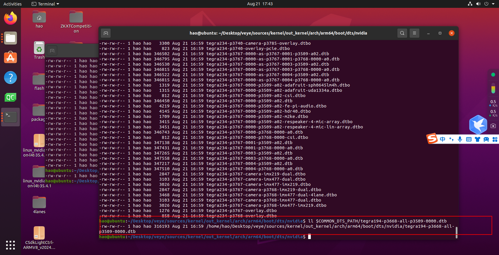

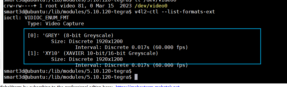

      ① 使用“nvidia_jetson_veye_bsp v1.29”源码编译支持4 lanes的“dbt”文件,编译生成了“egra194-p3668-all-p3509-0000.dtb”文件,将“egra194-p3668-all-p3509-0000.dtb”文件更新到NX板子上,相机无法采图,使用“./mv_mipi_i2c.sh -r -f maxfps -b 9”命令输出最大帧率60fps,如图:
      ②具体编译过程见下图(修改所有的“bus-width”为4):
      并编译输出“egra194-p3668-all-p3509-0000.dtb”文件:

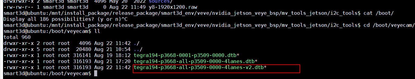

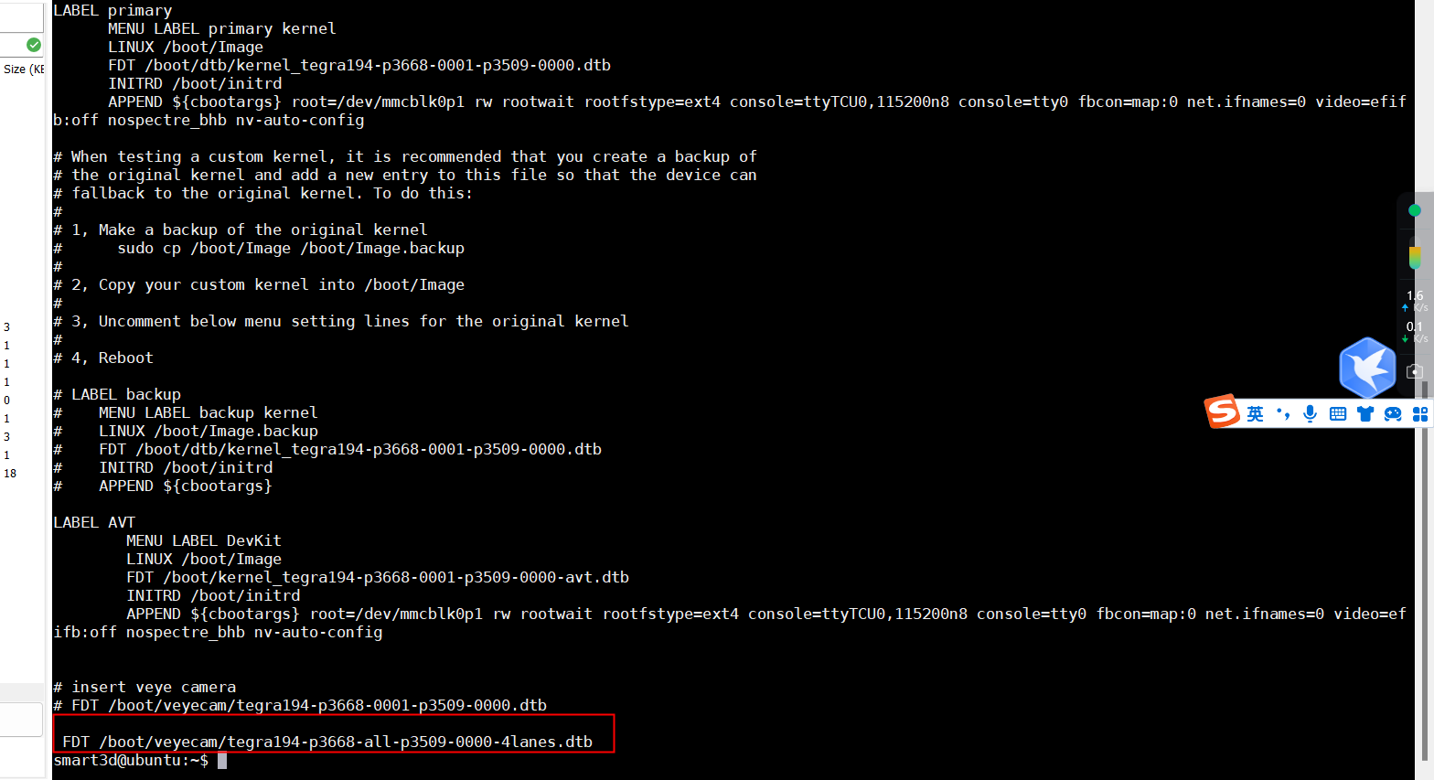

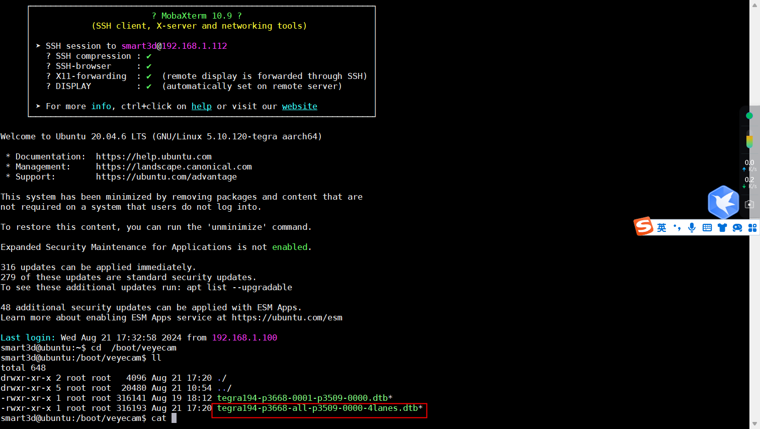

      ③ 将“egra194-p3668-all-p3509-0000.dtb”更新到NX板

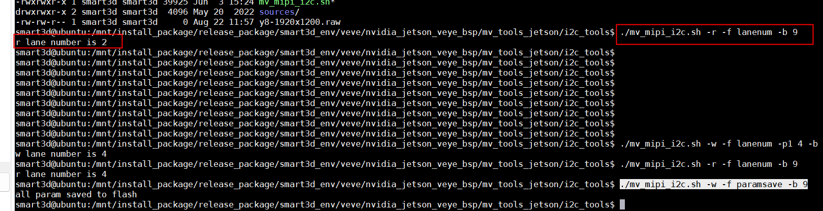

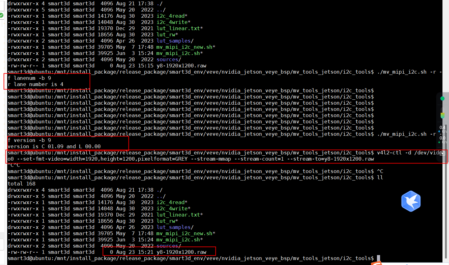

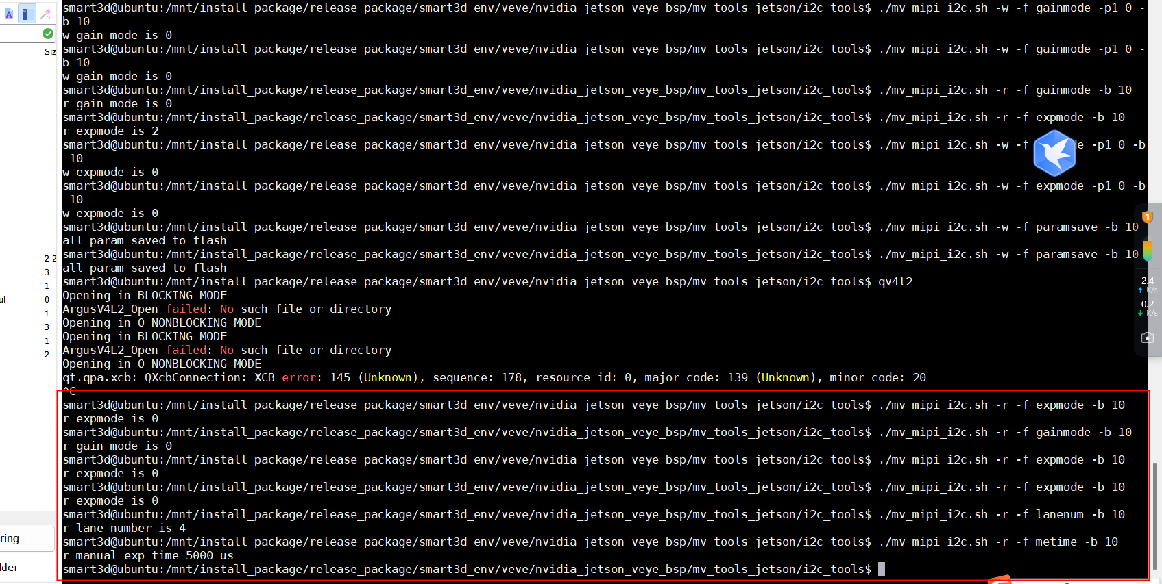

      ④ 使用“./mv_mipi_i2c.sh -w -f lanenum -p1 4 -b 9”和“./mv_mipi_i2c.sh -w -f paramsave -b 9”命令设置相机并保存,然后板子及NX断电重启。

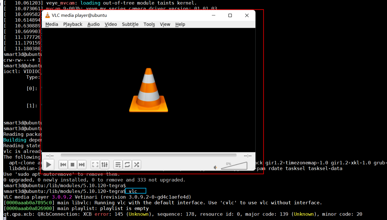

      使用“vlc”采集图一直没有图像:

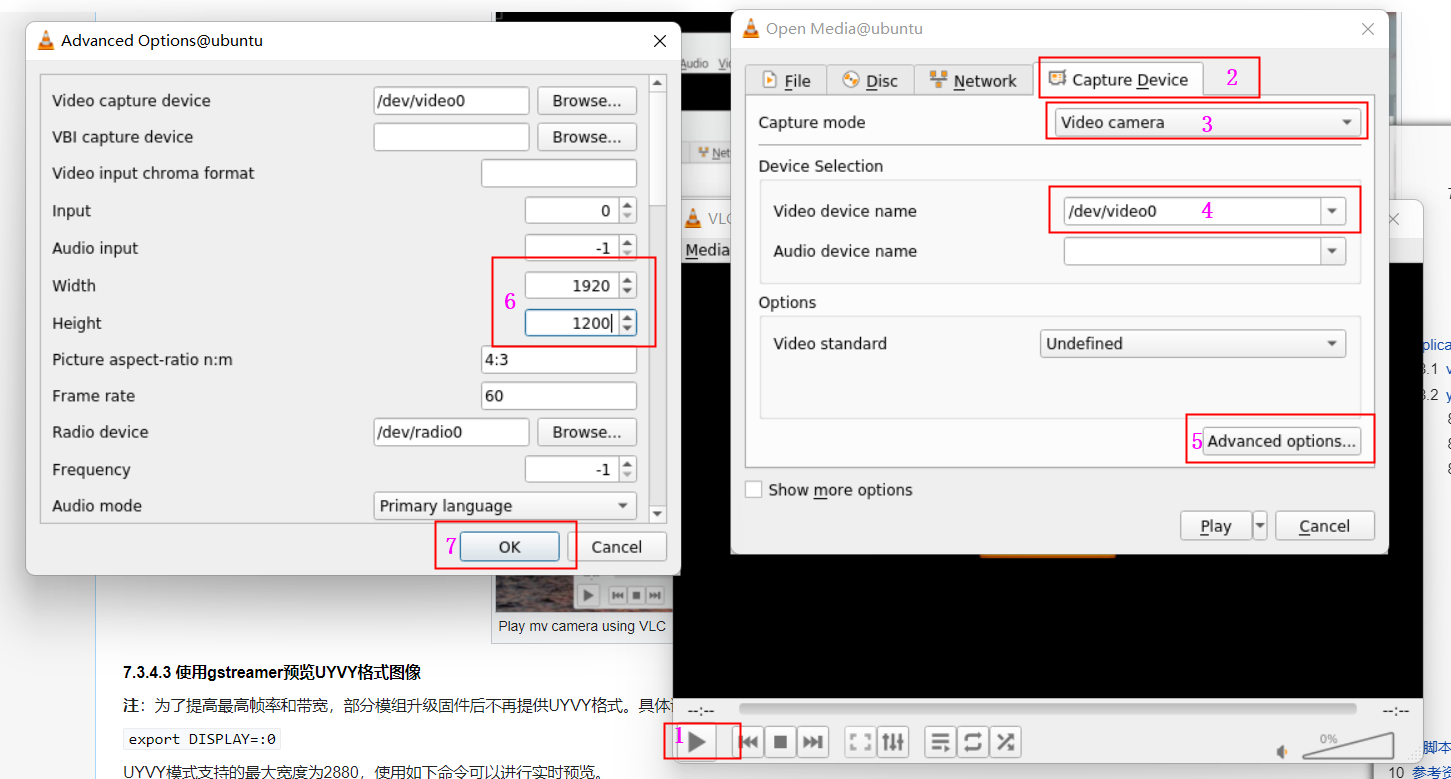

      使用“v4l2-ctl -d /dev/video0 --set-fmt-video=width=1920,height=1200,pixelformat=GREY --stream-mmap --stream-count=1 --stream-to=y8-1920x1200.raw
      ”一直卡住,输出的图像文件“y8-1920x1200.raw”大小为"0 kb"。
        看不清楚你接插件的具体样子。这种情况不需要做转接板。FFC线用同面线或者异面线就能实现完全的信号反序。 当然,你用转接板也是可以的。

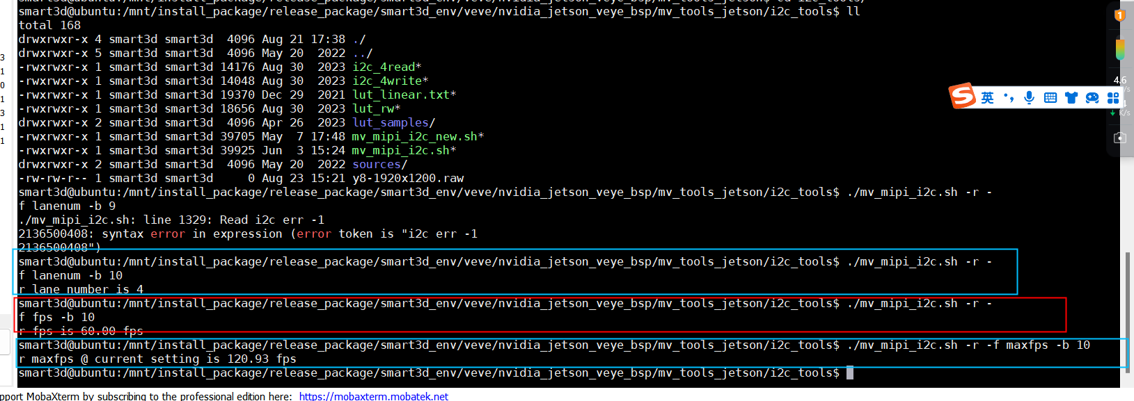

        写lanenum之后,读取出来确认一下。

        @leibnitz said in RAW-MIPI-AR0234M 在NX平台下,2lane和4 lanes都无法采图:
        使用“vlc”采集图一直没有图像:
        你现在这个阶段,建议先调通v4l2-ctl取图,然后再尝试vlc.

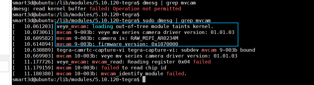

        疑问:在NX平台型下使用2 lane和4lane,都无法采集图,而使用i2c命令可以找到相机。
        无法采图时,可以另起一个命令行终端,用sudo dmesg命令,看看有没有什么报错。

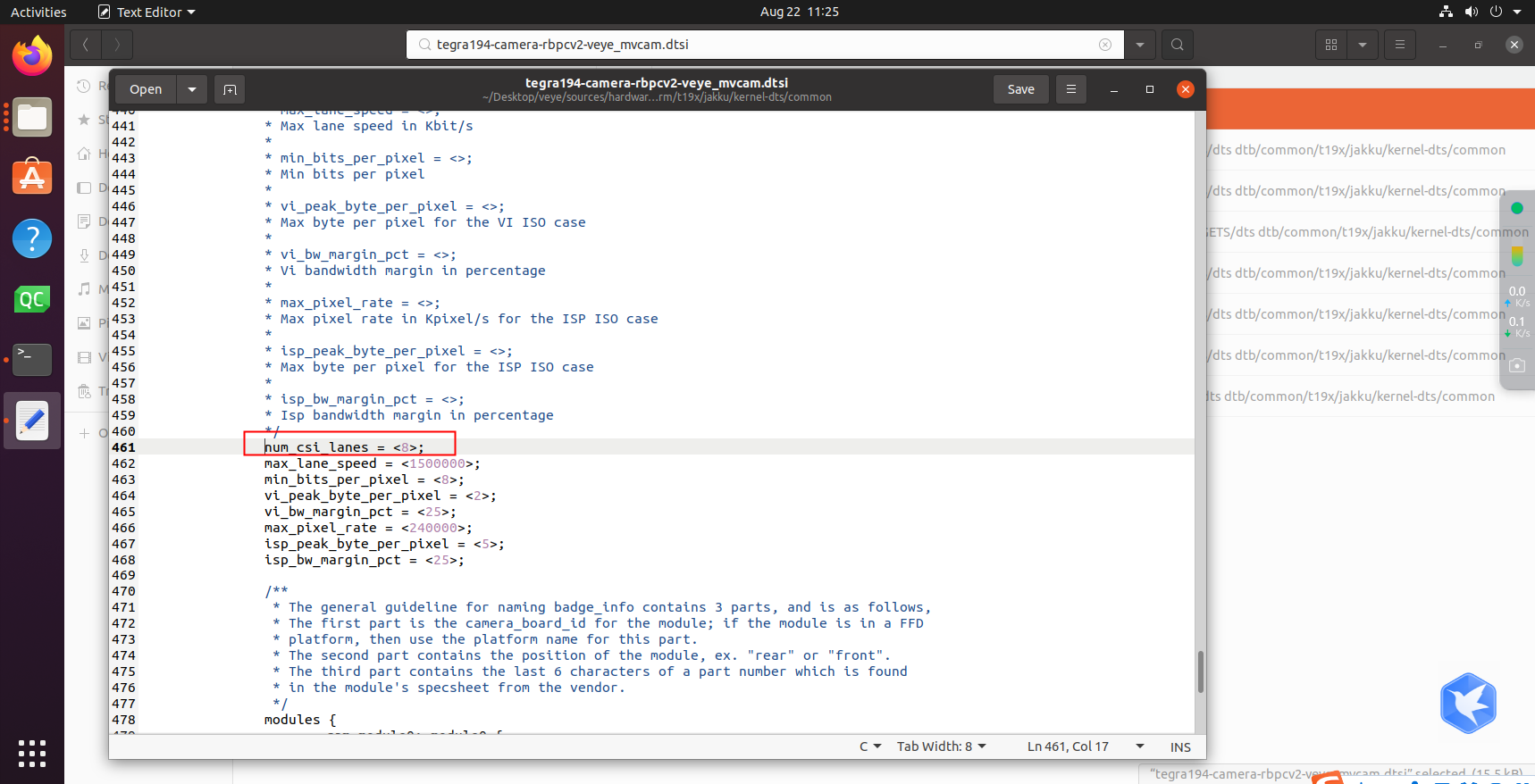

        改成4lane,tegra194-camera-rbpcv2-veye_mvcam.dtsi中,除了bus-width,还有一个地方需要改。
        num_csi_lanes = <8>;

          2、使用“./mv_mipi_i2c.sh -r -f lanenum -b 9”确认输出为4 lanes,最大帧率120fps。
          3、问题依然
          4、“v4l2-ctl”和“vlc”都试过,无法采集图像;“sudo dmesg”没有报错。
          ![0_1724295929072_798a4238-e846-4f5f-8620-c25bac101d92-image.png](Uploading 0%)

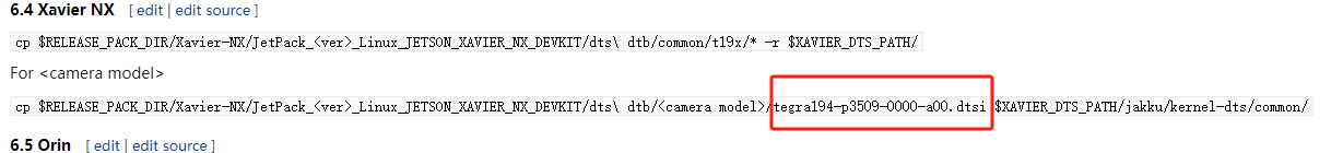

          6、是使用的........\dts dtb\RAW-MIPI-AR0234M\路径下的dtsi,但是自己编译的dtsi,并没有“RAW-MIPI-AR0234M”路径,有个疑问是我们自己编译的“dts”文件怎么就能确定是与“RAW-MIPI-AR0234M”匹配?在编译过程中并没有发现与““RAW-MIPI-AR0234M””绑定的相关操作

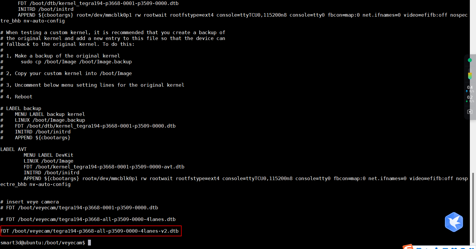

            @veye_xumm 将“num_csi_lanes ”改为了8,进行从新编译:
            并将生成的“tegra194-p3668-all-p3509-0000-4lanes-v2.dtb”进行更新:
            并“sudo depmod”从启后,问题依然!!!

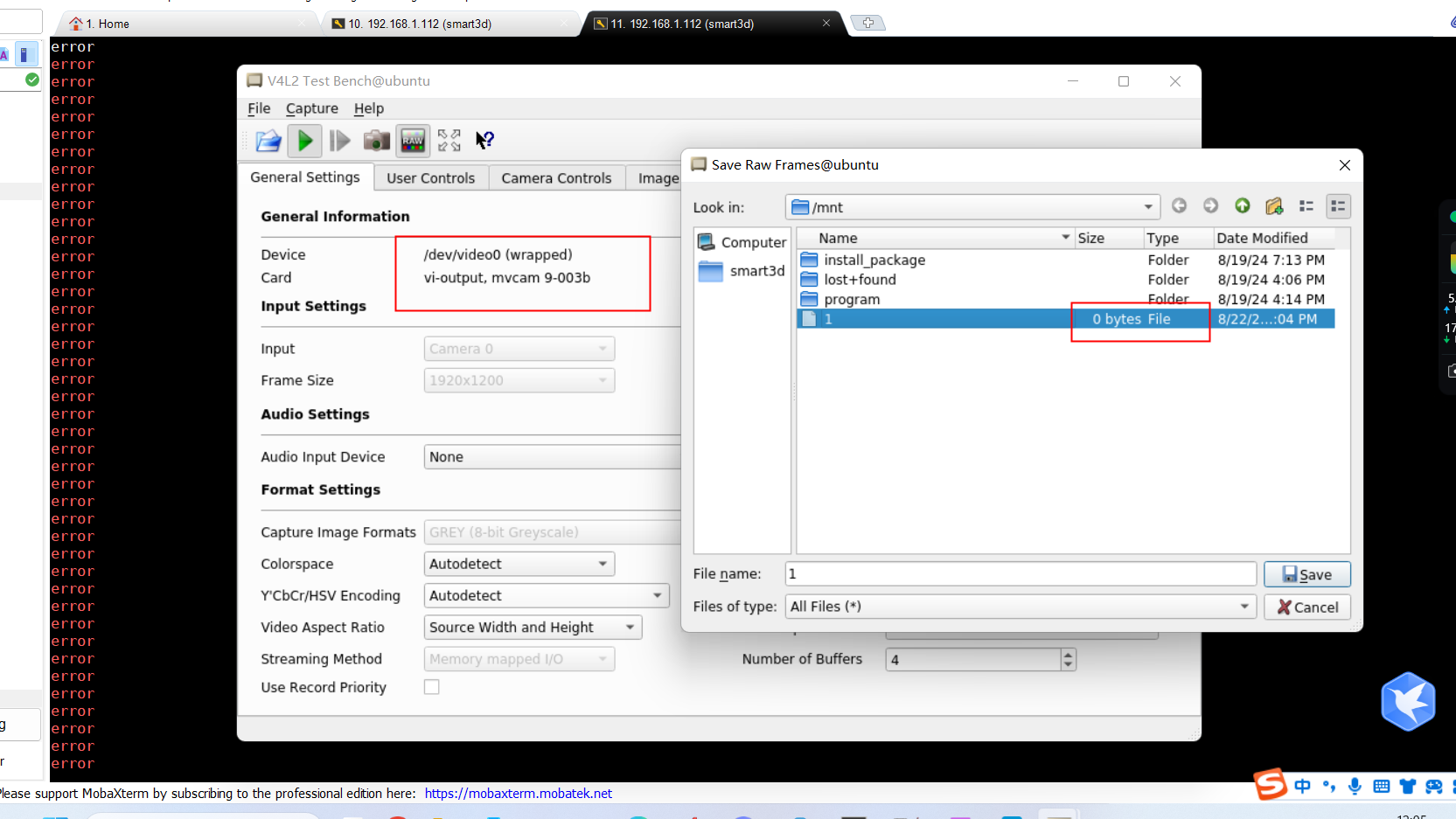

              存的图依然的0 KB

                @veye_xumm 还发现一个问题:
                使用“./mv_mipi_i2c.sh -w -f paramsave -b 9”保存参数后,相机断电重启后,参数又恢复为了默认参数。
                  看下面这个链接的part6.4:
                  https://wiki.veye.cc/index.php/VEYE_CS_Camera_source_for_Jetson/zh#.E7.BC.96.E8.AF.91_3
                  这个文件,指的就是在dts dtb\RAW-MIPI-AR0234M目录下的对应文件。

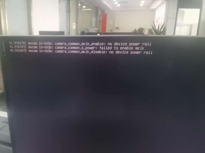

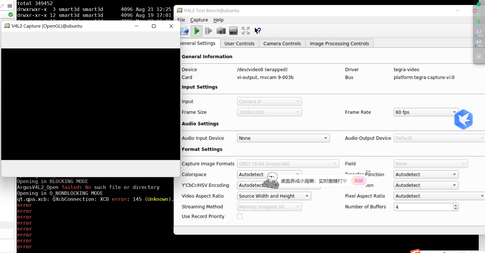

                    @veye_xumm 在2lanes模式下使用qv4l2可以正常采集到图像。但是采集了30多分钟,板子从启后,无法进入板子系统,且报下列错误:
                      veye_xumm @Leibnitz last edited by
                      @leibnitz 这个错误跟你的现象没关系。这个是驱动加载的时候报的warning而已。如果断电重启之后系统进不去,可能你的系统已经坏掉了。

                            我们安装您的方法(修改“bus-width”为4;修改 “num_csi_lanes”为“8”),也将固件升级到1.09,
                            但是4 lanes依然只能找到相机,而无法采集到图像
                            您们可否提供4 lanes的驱动(?我们目前相用它替换掉我们成熟产品里使用的AVT mipi相机。希望得到您们的支持)

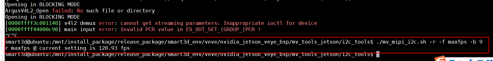

                                  Leibnitz @veye_xumm last edited by
                                  4lane模式下有图了,相机也设置成了4 lanes,dtbs也是更换成了4 lanes的驱动,但是采集帧率缺还是60 fps,请问是哪里设置的不对吗?
                                    @leibnitz
                                    你现在fps配置的是60啊~ 配成120就行了。
                                    L 1 Reply Last reply Reply Quote 0

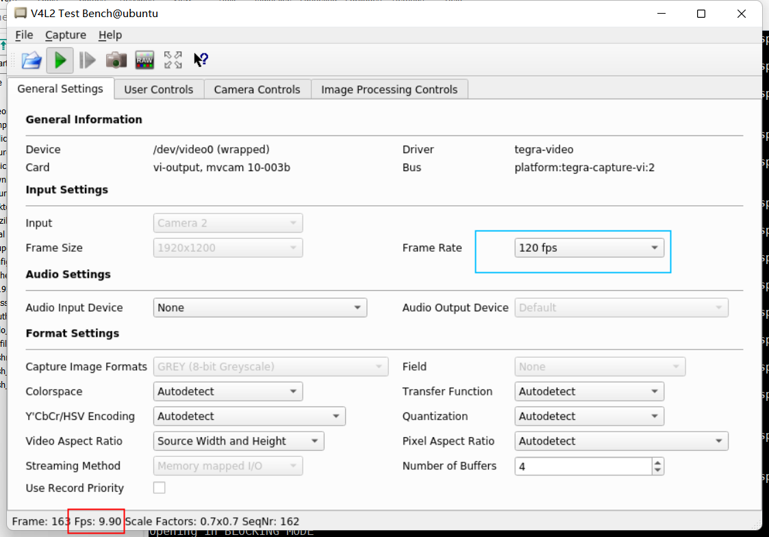

                                      显示使用qvl2看到的帧率只有几帧,没有120fps。
                                      4acd0262-2f38-4c67-a046-e8dc1911aeae-1724410110079_DB406570-99EB-45c6-A673-6A3D4D5589BE.png
                                        @leibnitz
                                        是的,qv4l2拿到图像,进行转码,搬移,预览,做了很多工作。整个pipeline的冗长和软件效率的问题导致预览无法达到相机的输出能力。
