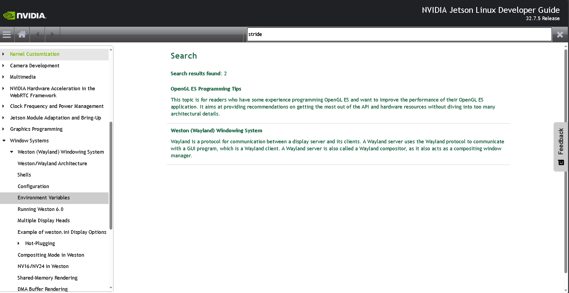

          你好 能否给出相关的keyword,nVidia的官方doc体量太大了 搜索stride就找到这两个东西 看起来都不相关
          如果在Google和baidu bing等上搜索stride的话,出来的全是深度学习的步长stride

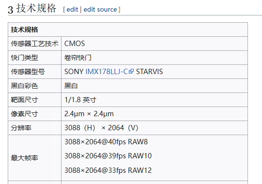

              我现在正在考虑要不要换更好的图像传感器代替535M,比如我问你家客服的这款
              这款能不能同样用ADP-N5转接板呢? 如果能,我就把535退了,换这个型号的传感器

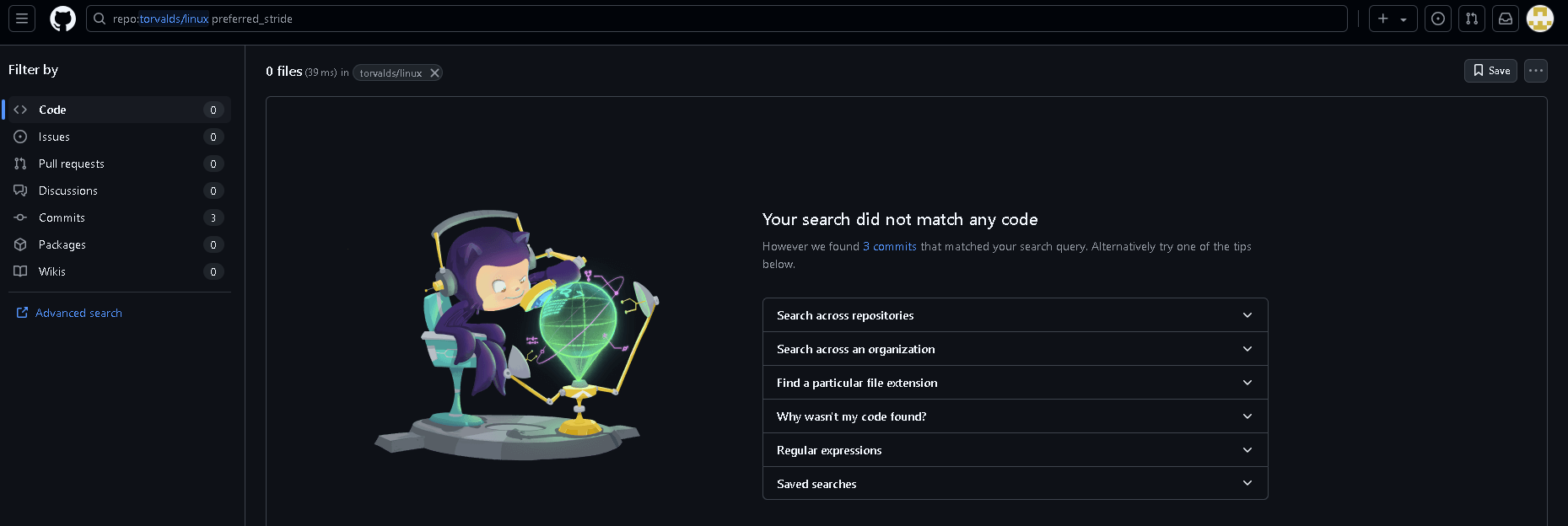

              我刚刚找了linux代码仓库 发现没有preferred_stride 的关键字相关搜索结果
                veye_xumm @Dangal last edited by
                @dangal 这款是rolling shutter的。不能直接用到ADP-N5上,这个适配ADP-N4

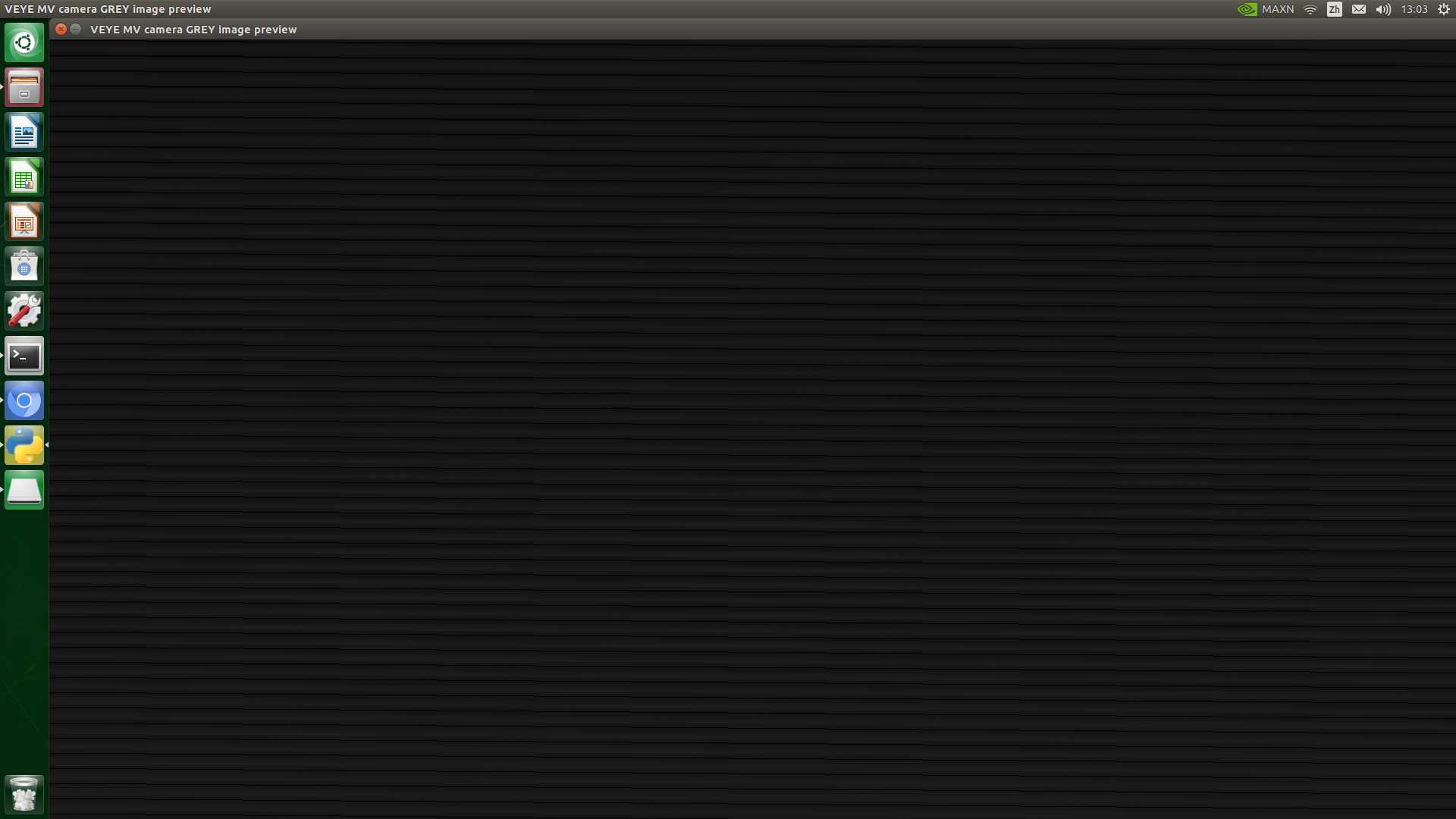

                      Dangal @veye_xumm last edited by Dangal
                      哦 这样是不行的 刚刚是我忘记把args.width从2304改回默认值了,2432的内存还是撕裂的
                        经过验证,xavier平台可以通过设置配置prefer_stride为64,分辨率是2432x2048的大小。但是tx2平台不行,还是得要求256的整数倍。
