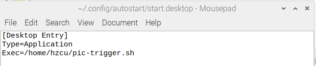

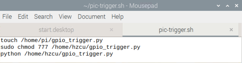

      于是,我将这个python文件作为开机启动程序

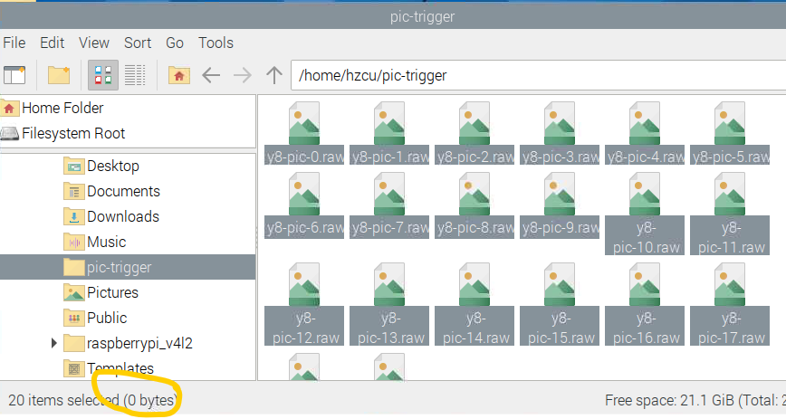

      但是每次重启后,都是没进行硬件触发,就在文件夹下产生了20张(指所有),且所有照片都是空的。于是我猜想是启动的太早了,于是我在gpio-trigger.py进入循环前,进行了60s的延迟。但是仍然没有解决,还是会出现延迟结束,没有硬件触发,直接生成20张空图片
      posted in CS MIPI camera

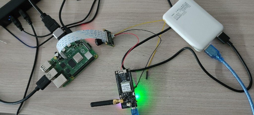

    • ESP32控制SC132相机硬件触发,通过树莓派保存图片到SD卡的一些问题
      系统搭建:ESP32接受到拍照信息,GPIO12~15管脚分别触发4个相机。每个相机由树莓派保存图片到SD卡中。需要实现4个相机同步拍照,存图。上图只搭建1个相机+1个树莓派+1块ESP32。最终系统为4个相机+4个树莓派+1块ESP32。
      存在的问题:单独运行如下.py文件,ESP32收到信息后发出一个脉冲,拍照一次,存图正常。但是将.py文件加入到树莓派启动项中,每次启动后,存下来的图都为空的。发现问题是,相机进程占用sudo lsof /dev/video0 ,需要手动关掉进程sudo kill 1903。偶然间,在树莓派启动的时候发送命令给ESP32,ESP32触发相机。即能正常工作,且存图正常。于是我在ESP32在Setup中加入45s,频率5Hz的方波。还是存在启动的时候由方波触发的RAW文件一张有图一张无图(要么奇数有图偶数无图,要么相反)。而且这么做具有很大的局限性,即需要树莓派和ESP32同时上电,且当使用4个树莓派时,启动时间不能保证一样,代码中的num(即四个相机同一场景下的照片名字错位)不能保证是一致的。
      希望实现树莓派上电后自动运行代码,等待硬件触发,拍照存图。不知道贵公司有没有相关的开发案例或者函数接口供调用!!!

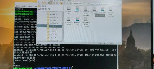

      您好,我想按照您的方式make一下,但是报了两个错误。
      我重新烧录了一个新系统,在安装veye_mvcam 的时候,报了上面那张两个文件找不到的错误(veye_mvcam.dtbo和veye_mvcam.ko的错误)
