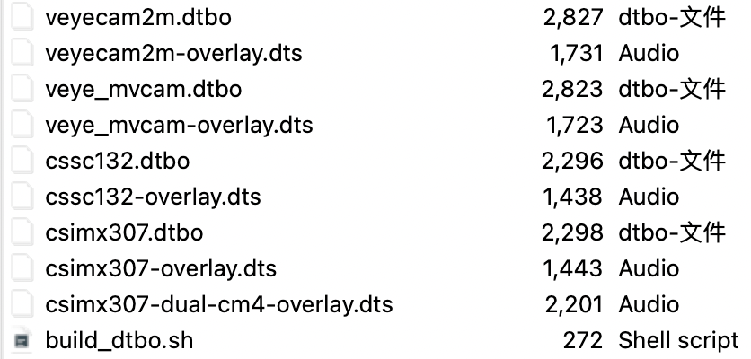

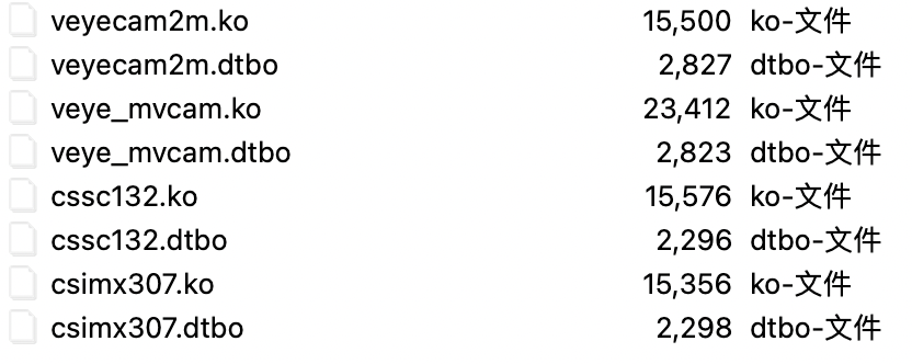

      ff1211 last edited by
      这个文件我在下载的编译好的驱动文件里没找到,自己在树莓派上编译出来也没有。
      我编译出来的只有这些文件:
      下载好对应内核版本的驱动里面只有这些文件:
        veye_xumm @ff1211 last edited by
        @ff1211 rpi-5.10.103+版本目录下有你要的dts。 两条路
        1. 升级一下你的rpi操作系统。
        2. 自己参考现在rpi-5.10.103+版本下的dts,移植到你现在的版本。
        F 1 Reply Last reply Reply Quote 0

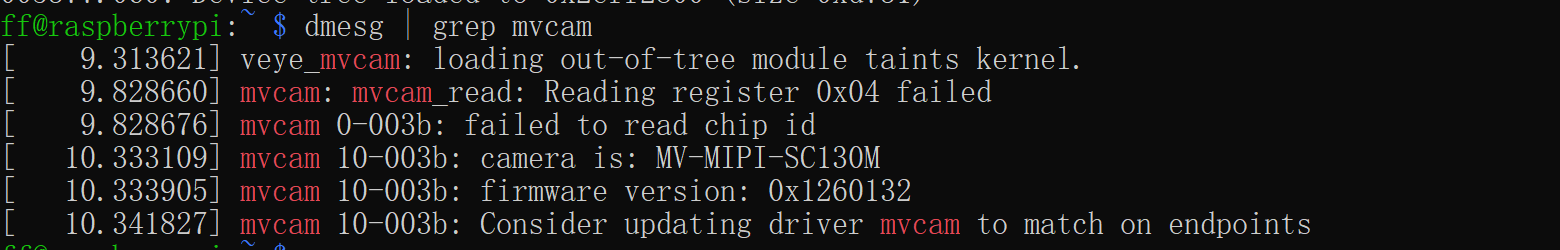

                  @veye_xumm 我现在用的就是最新版的树莓派系统5.15.61-v7l+,对于我来说用rpi-5.10.103是倒退。同时,我上面的截图就是您5.15.61-v7l+ release里面的,并没有这个cm4的文件。您说有两条路,第一是用rpi-5.10.103系统;第二自己移植dts。我不会移植dts所以我选择换系统。但是现在官网上最新的树莓派系统是5.15.61-v7l+,我不知道去哪里下载rpi-5.10.103,所以我问您去哪里下载这个系统。

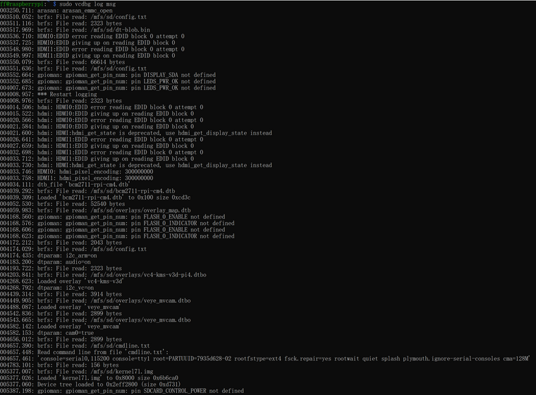

                  此外,第二个问题,我之前按照安装一个摄像头的教程在cm4上安装了驱动,输入dmesg | grep mvcam后显示如下信息:
                  我相机接的是cam0接口,/dev中的video设备是从video10开始的,没有video0。
                    veye_xumm @ff1211 last edited by veye_xumm
                    @ff1211 不好意思,版本的问题我搞错了,需要rpi-5.15.y目录下,模仿现在307的那个做法做一个mv的。
                    第二个问题,
                    http://wiki.veye.cc/index.php/I2c_bus_number_and_video_node
                    建议你装到camera1接口上去,这个对应的i2c-10的。

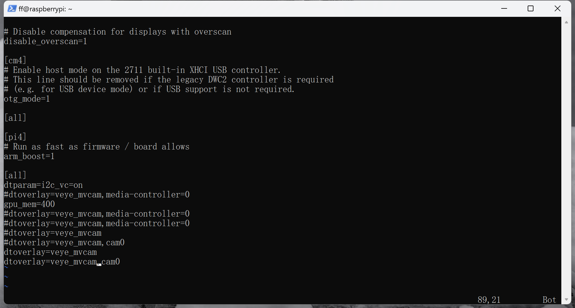

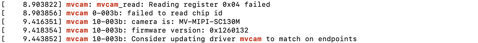

                                  @veye_xumm 您好,我按照您新发的驱动安装了,但是只能探测到一个摄像头。
                                  veye_xumm 2 Replies Last reply Reply Quote 0
                                    @ff1211
                                    http://wiki.veye.cc/index.php/Mv_series_camera_appnotes_4_rpi/zh
                                    这个链接的6.8.3做了吗? 截个图我看看。

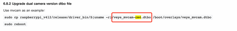

                                    • F
                                      ff1211 @veye_xumm last edited by
                                      上面那些带注释的是昨天尝试的,今天重新编译安装了下驱动后就被自动注释掉了。下面这个最后一行是我刚加的,加完重启之后还是这个问题。
                                        @ff1211 6.8.1章节的执行了吗? 有没有/dev/i2c-0设备文件?
                                        F 3 Replies Last reply Reply Quote 0

                                          • F

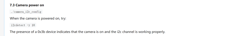

                                            我看到了这步,如果写-y 10的话确实0x3b那里有个“UU”,但是改成-y 0的话就什么都没有输出。
                                            会不会是这个问题。
