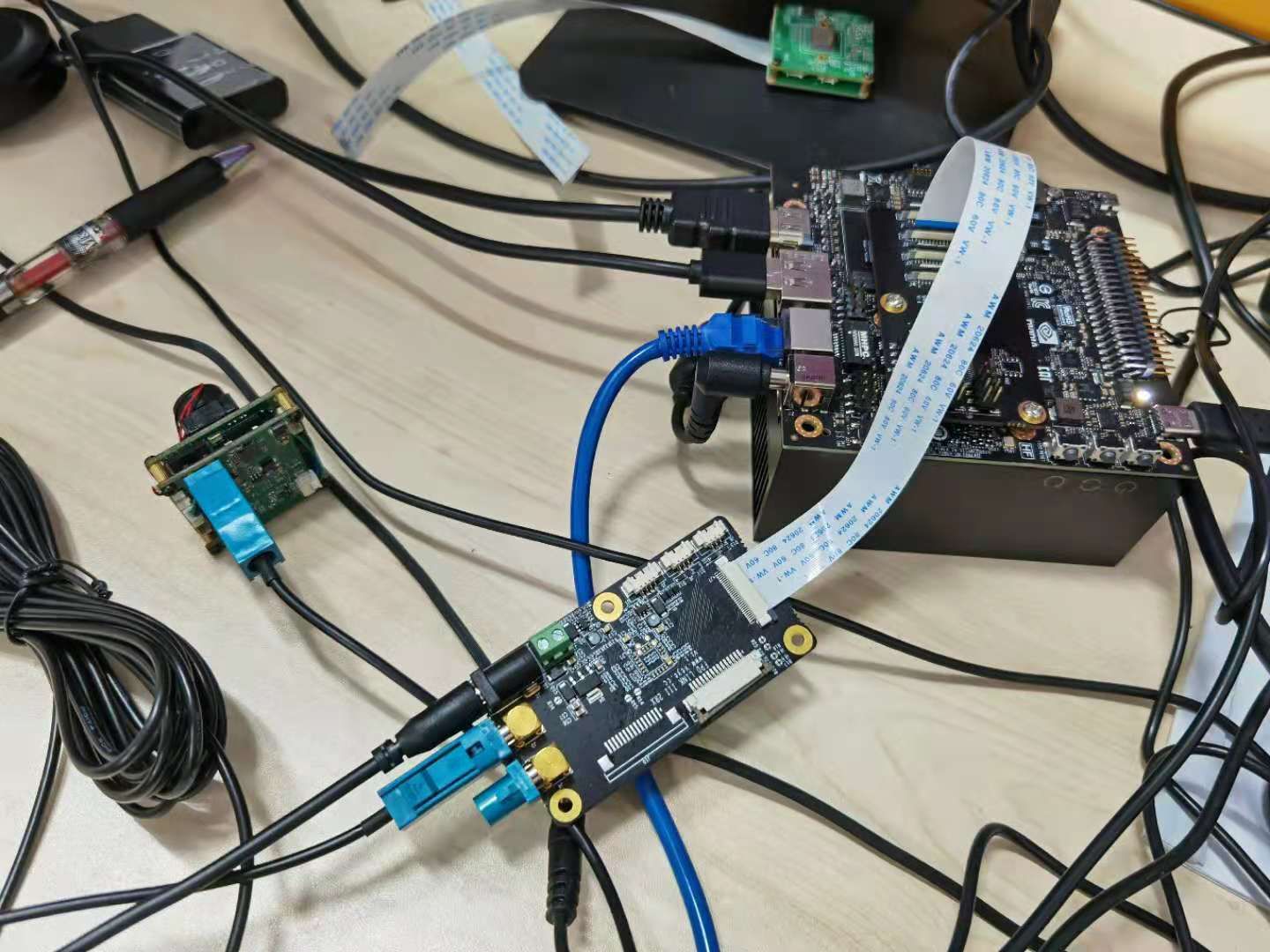

          产品为Xavier,板子是ADP-N3以及ds90ub954,驱动4.5的Image以及Image.sig,设备树是imx307-fpdlink,可以进入系统,但是无法识别Imx307摄像头,/dev/video*也没有设备信息
            veye_xumm @wqeeqweqwwccsd last edited by
            @wqeeqweqwwccsd
            前几天我们刚更新了一下设备树,请先核实一下是否是用的github最新的文件。
            如果是最新的,请将整个dmesg的信息保存为文件,post上来。我看一下。
