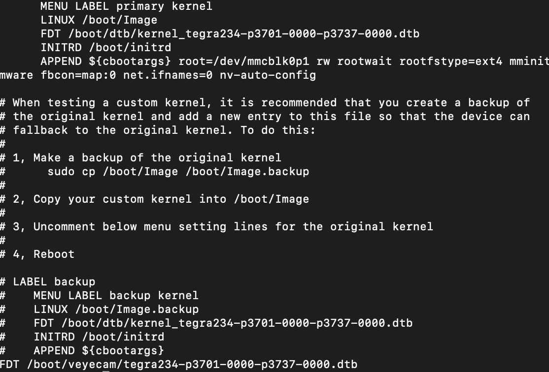

      @veye_xumm 我解决了未加载DTB的问题了,原因在于默认BOOT顺序没能调用extlinux.conf,从而无法加载DTB文件。
      表现形式是启动的NVIDIA LOGO会提示test key is used,默认切换了direct boot。
      解决方式是esc进入boot设置手动选择启动设备即可,这个大概率是因为我使用了nvme(刷emmc后使用rootonNVME以及SDK manager直接刷到nvme都存在这个问题)
