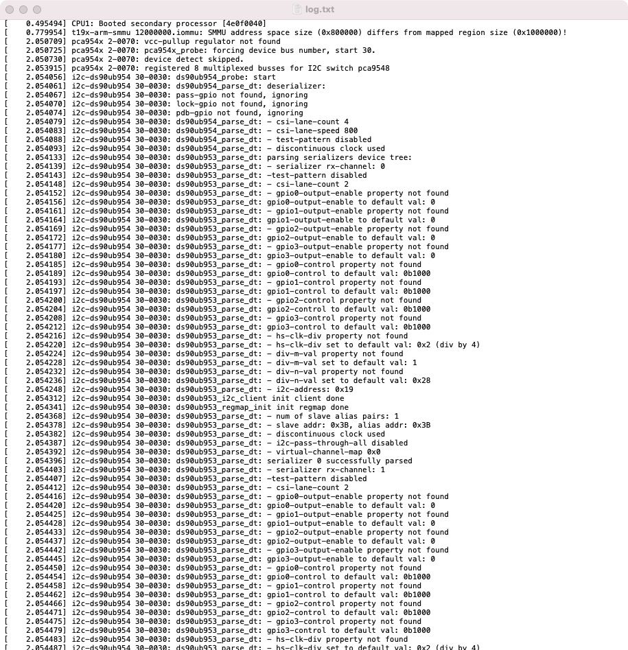

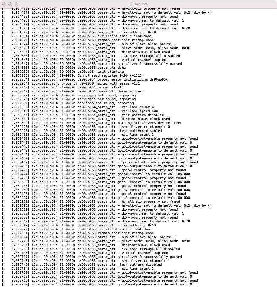

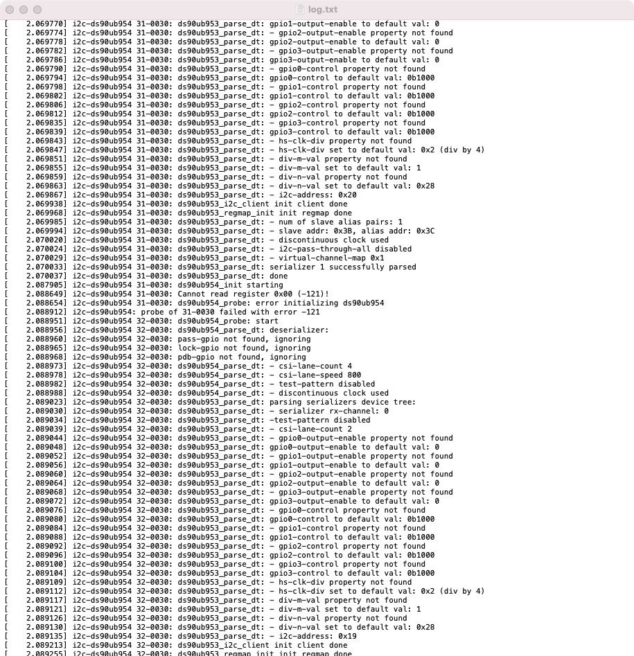

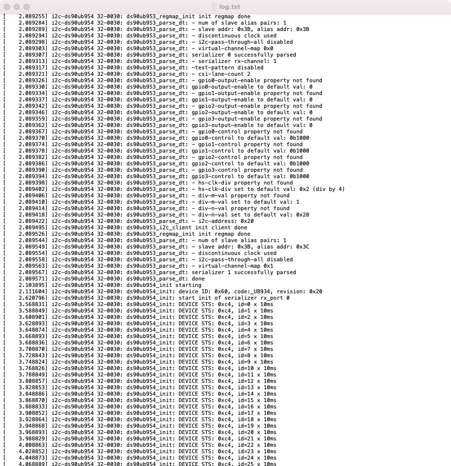

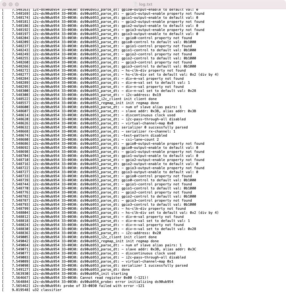

      • 下面是一个IMX307连接954板子连接ADN-N3的报错
        WechatIMG56.jpeg WechatIMG57.jpeg WechatIMG58.jpeg WechatIMG59.jpeg WechatIMG60.jpeg WechatIMG61.jpeg
      • 另外请问能不能通过954的两个gpio分别对两个摄像头进行framesync呢
      posted in FPD LINK III Camera

    • RE: 请问如何初始化?
      @veye_xumm 经过昨天的排查,我们发现有一个954的板子是好的,其余两个954板子是无法正常播放画面,情况是这样的,我们把954以及同一个摄像头连接ADN-N3四口板子插在xavier上,第一块954板子摄像头正常显示画面,换用第二块954板子,同样的摄像头同样的接口就无法显示画面了,是不是954也有方法恢复出厂设置呢?我们有树莓派和xavier,只要能恢复出厂设置用什么都行,请问方法是怎样的,有没有教程?

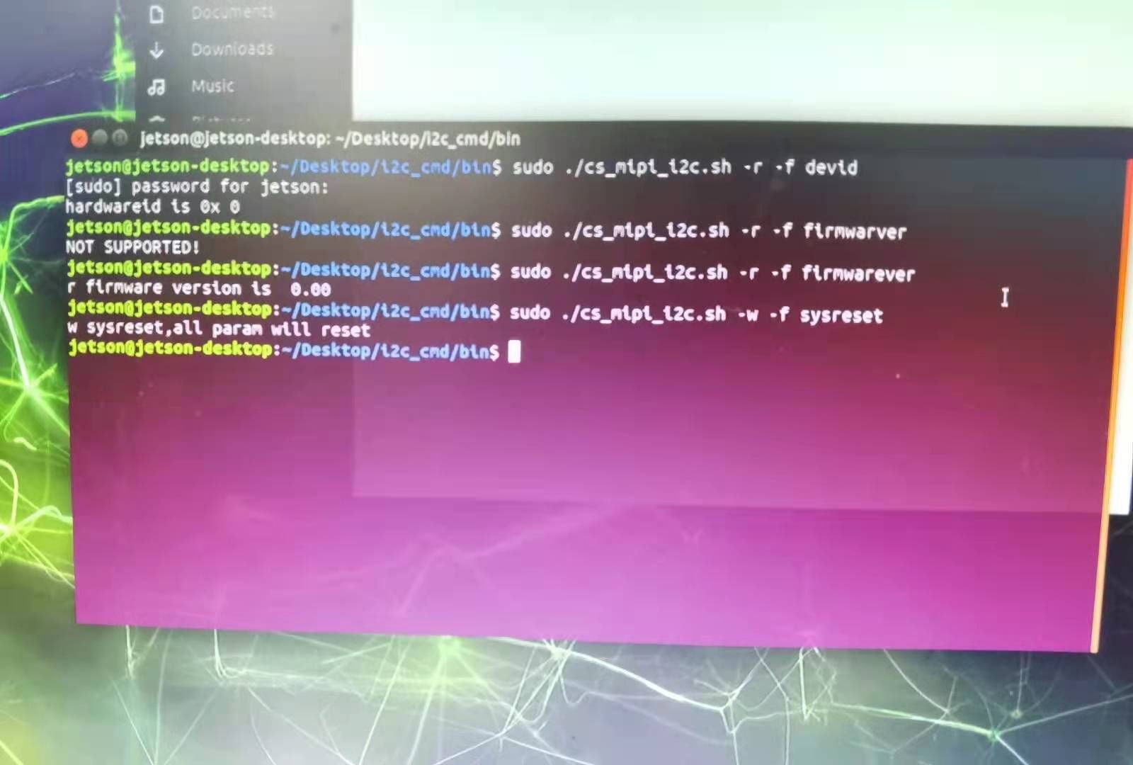

      @wqeeqweqwwccsd 用了命令想恢复,但是很多都是地址为FF
      按照你说的,我们想将CS-MIPI-IMX307单板直接连接到jetson上,但是不知道怎么连接,现在还是通过954连接到jetson,并且根据WIKI的教程尝试了一些命令,得到的信息如上图,读到很多零,而且感觉没有重置成功,想问一下接下来怎么操作?
