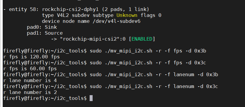

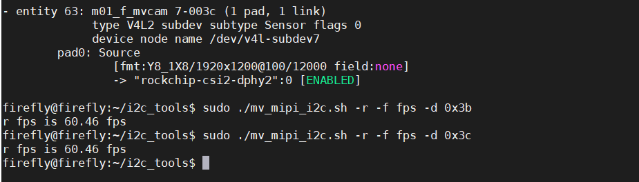

      好像不能设置成120fps?
        veye_xumm @lin last edited by
        @lin 这款相机在4lane模式下,才可以支持到120fps。 你需要配置一下lanenum,然后再配置fps。
        此外,任何时候你都可以通过maxfps指令来读取当前支持的最大帧率。
          lin @veye_xumm last edited by lin

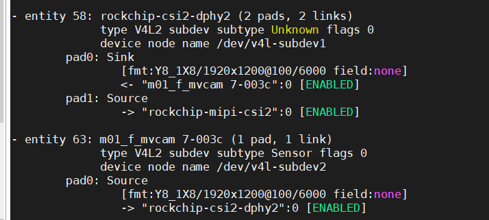

          @veye_xumm 我将0x3b的帧率和lanenum进行了修改后,在media-ctl拓扑图中找不到这个相机了,没改过的0x3c还是可以正常找到,什么原因呀?
            @lin 不好意思,昨天忘了说一个事情。改成4lane之后,用脚本paramsave保存一下参数。
            然后,需要修改一下dts中的lane的定义——需要改为4lane才可以。
            此外,需要使用新版本的ADP-MV2,这个板子增加了22pin的那个排线接口。你可以看一下跟你手上的ADP-MV2是不是一样。
            https://wiki.veye.cc/index.php/ADP-MV2_Adapter_Board_Data_Sheet/zh
